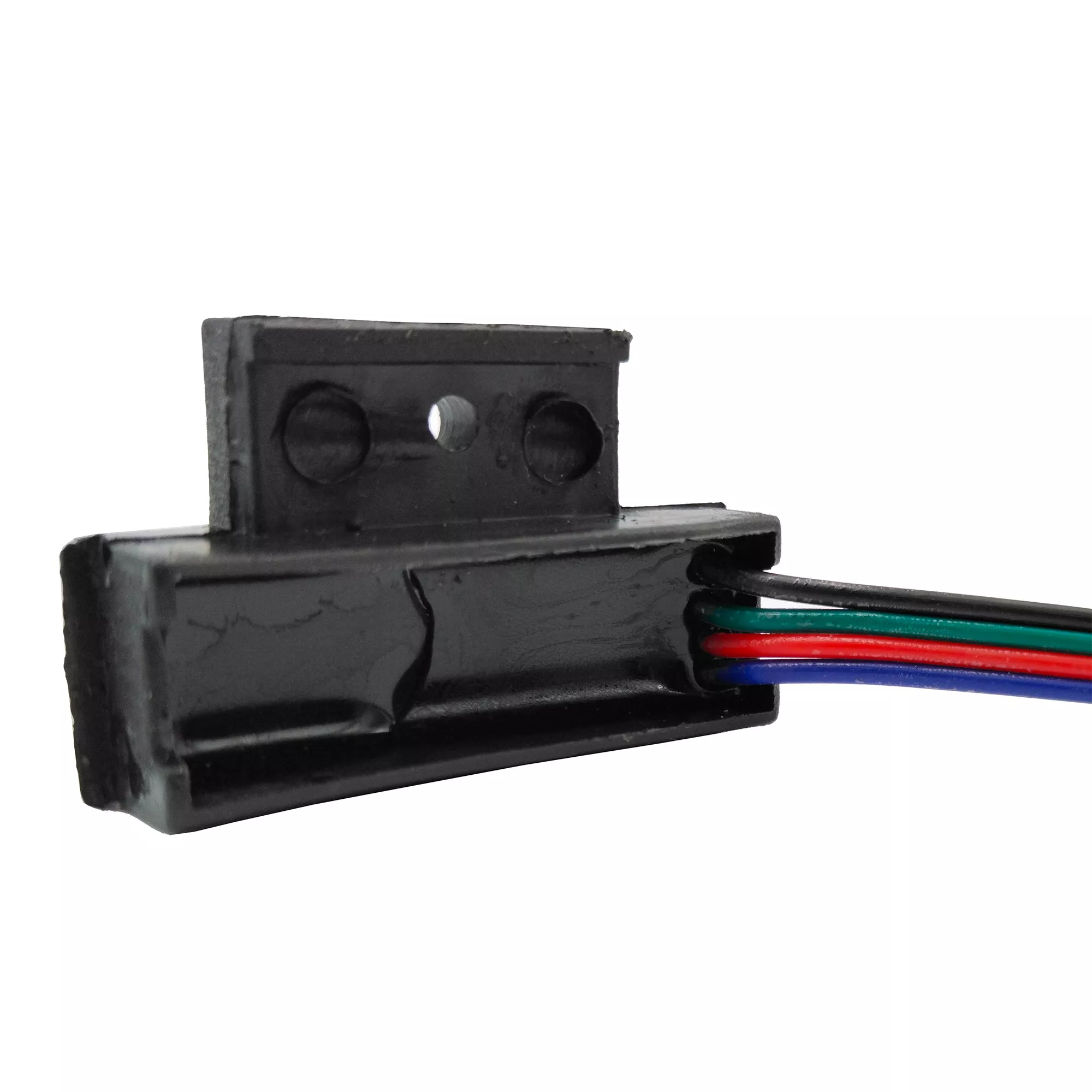

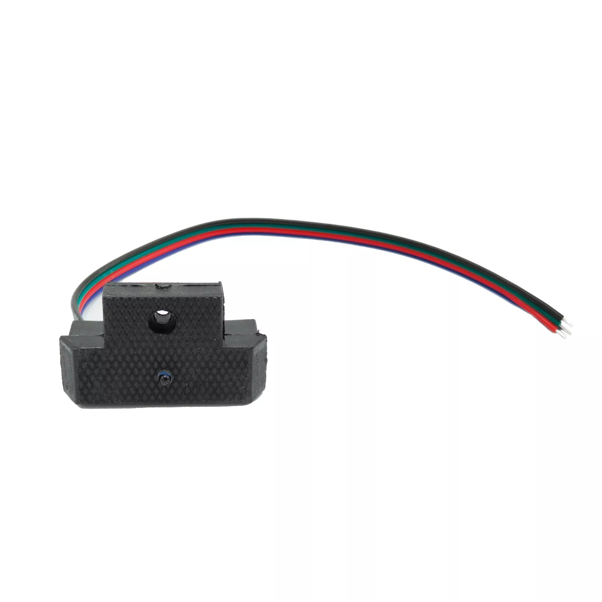

  • Installation des PZB-Senders:
  • Anschluss an das digitale Gleis: Verbinden Sie die grünen und schwarzen Kabel des PZB-Senders mit dem digitalen Gleis.
  • Befestigung: Platzieren Sie den PZB-Sender zwischen den Gleisen und befestigen Sie ihn mit einer Schraube.
  • Kontakteingang: Schließen Sie die roten und blauen Kabel für den separaten Kontakteingang an (blau für Kontakteingang, rot für Masse.
  • Eine umfangreiche Erklärung finden Sie in der Bedienungsanleitung.

  • Kontakteingang: Ermöglicht die Deaktivierung des Moduls durch Fahrzeuge mit einem entsprechenden Magneten, um beispielsweise bestimmte Lokomotiven nicht zu beeinflussen.
