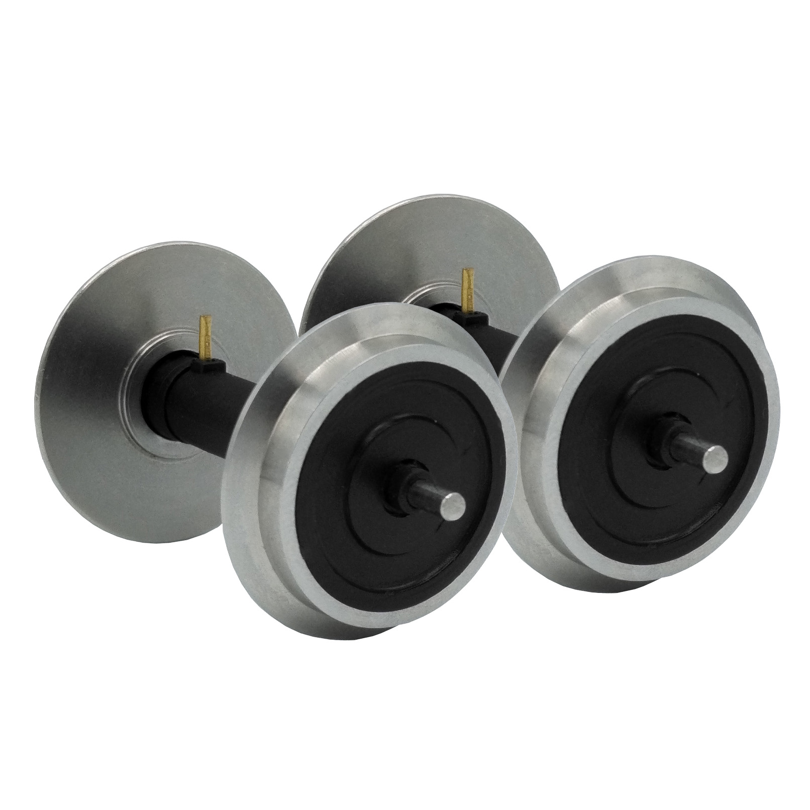

Reduzierte Reibung
Präzise Kugellager minimieren Rollwiderstand und Laufgeräusche, wodurch eine gleichmäßige Bewegung und ruhiger Betrieb auf der gesamten Anlage gewährleistet werden.
Edelstahlradkranz
Der gefräste Edelstahlkranz ist verschleißarm, rostfrei und sorgt für exakte Rundlaufeigenschaften sowie verbesserte Stromübertragung.
Integrierte Stromaufnahme
Der eingebaute Stromabnehmer liefert eine stabile Spannung für Beleuchtungen oder weitere elektrische Verbraucher im Wagen.
Kompatible Maße
Passend zum LGB 67403-Radsatz, jedoch mit optimiertem Material und höherer Präzision – ideal für Nachrüstungen und Modernisierungen.
Wartungsarm
Kugellagertechnik und Edelstahlkomponenten gewährleisten eine lange Lebensdauer bei minimalem Pflegeaufwand im Regelbetrieb.

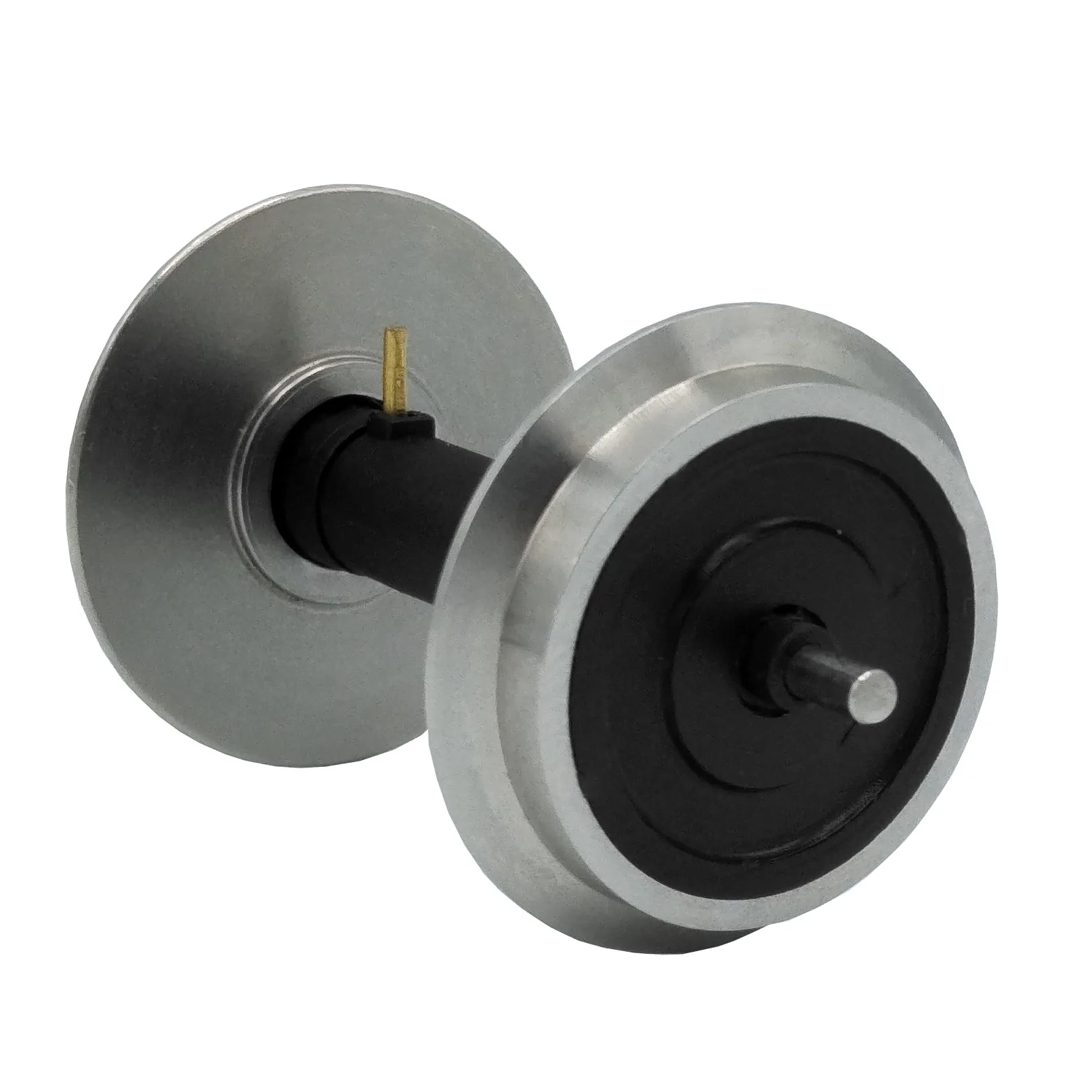

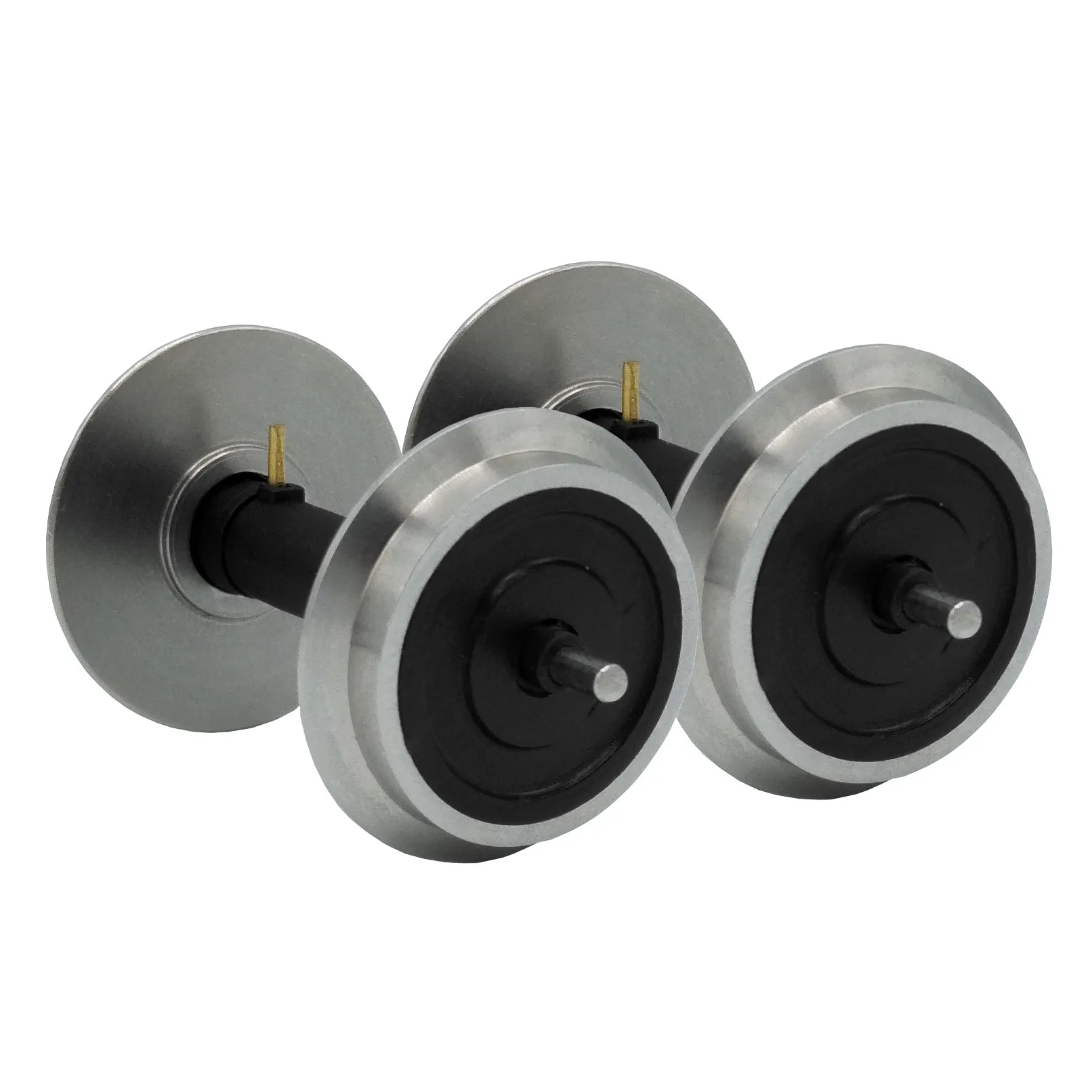

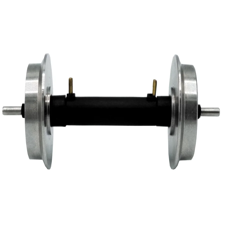

Die Räder von ML-Train sind mit Kugellagern ausgestattet und die Radkränze sind aus massivem Edelstahl. Dadurch wird die Reibung verringert und Ihre Wagen bekommen eine sehr gute Laufeigenschaft.
Die kugelgelagerten Radsätze sind zusätzlich mit integrierten Stromabnehmern ausgestattet, so dass Sie Ihre Wagen einfach beleuchten können. Die passenden Steckschuhe finden Sie unter ML-Train 85201009 oder noch einfacher die Radsatzanschluss-Kabel unter ML-Train 85101009.
Die Radsätze haben die gleichen Maße wie die kugelgelagerten Radsatzpaare von Märklin LGB 67403. Die Radkränze sind aber aus gefrästen Edelstahl, nicht aus hartverchromten Messing.
  • Material: Kunststoff/Edelstahl
  • Laufflächen-Durchmesser: 31 mm
  • Raddurchmesser: 37 mm
  • Spurkranzhöhe: 3 mm
  • Achslänge: 70,3 mm
  • Achsdurchmesser: 7 mm
  • Achsstummellänge: 6 mm
  • Achsstummeldurchmesser: 3 mm
  • Stromaufnahmestifte jeweils: Ø 1,1 mm, Länge: 4,7 mm
  • Gewicht: 68 Gramm
