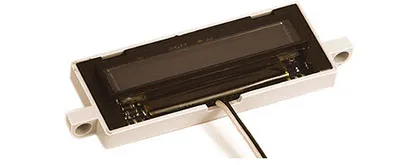

Zug Ziel Display für ALLEGRA Massoth 8161102
[ca. 83 x 28 x 10 mm]
8161102 | CB3F2
139,95
Versandgewicht: 0,280 kg
Nicht auf Lager.
Anfragen
3.60, basierend auf 5 Bewertungen.
Das neue programmierbare Zug-Ziel-Display (Doppelpack) ist die ideale Ergänzung für Ihre Personenwaggons und Triebwagen.Zug-Ziel-Display im Auslieferungszustand. Das Zug-Ziel-Display ist sowohl für den digitalen, als auch analogen Betrieb geeignet. Im Auslieferungszustand ist das Zug-Ziel-Display für den ALLEGRA-Triebzug der RhB voreingestellt. Das Display ist ab Werk bereits in einem passenden Displaygehäuse vormontiert und kann ohne großen Bastelaufwand im ALLEGRA montiert werden. Mit dem Displaygehäuse ist es auch zum Einbau in andere Gartenbahn-Fahrzeuge gut geeignet. Der Anschluss erfolgt unkompliziert mittels zwei Kabeln direkt an das Gleis. Rund 400 Stationsnamen und 18 Bilder von bekannten und gängigen Normal- und Schmalspurbahnen (weltweit) sind hinterlegt und können frei per CV-Programmierung den gewünschten Funktionstasten zugeordnet werden. Eine Steuerung über die neuen BinaryState-Funktionen ist ebenfalls möglich. Außerdem können diverse Sondertexte wie „Güterzug“, „Werksfahrt“, „Arbeitszug“, etc. sowie wie einige Eventtexte, wie „Happy Birthday“ oder „Frohe Weihnachten“ angezeigt werden. Eine digitale und analoge Uhr ist ebenfalls vorhanden, die sowohl in Echtzeit als auch Modellzeit laufen kann. Wem das nicht reicht, der kann über die individuelle Liste auch eigene Texte definieren und anzeigen.
Hier die Eigenschaften des Zug-Ziel-Displays im Überblick:
  • 2 Displays mit Gehäuse
  • Einfacher Anschluß am Gleis
  • Digital und Analog (Analog nur mit Powercap micro) nutzbar
  • ca. 400 vorgegebene Stationsnamen und Sondertexte
  • Stationsnamen aus Deutschland, Schweiz, USA usw.
  • 18 Bilder von bekannten Bahnen und Sondersymbole
  • 10 frei programmierbare Texte
  • Digitale und Analoge Uhr (Modell- und Echtzeit)
  • Zentrierung der Texte links- , rechtsbündig und mittig (Mittig ohne Bild)
  • Eventgesteuerte Auslösung über Kontakt und Infrarotschnittstelle möglich
  • Auslösung bei Bahnhofshalt
  • Durchtastfunktion
  • F-Tasten Auslösung
  • Binary State Auslösung
  • Analog nur mit Kontaktauslösung, Infrarot und Bahnhofshalt
  • Anzeige drehbar um 180 °
  • 2 Kontakteingänge
  • 2 Lichtausgänge (je 100mA)
