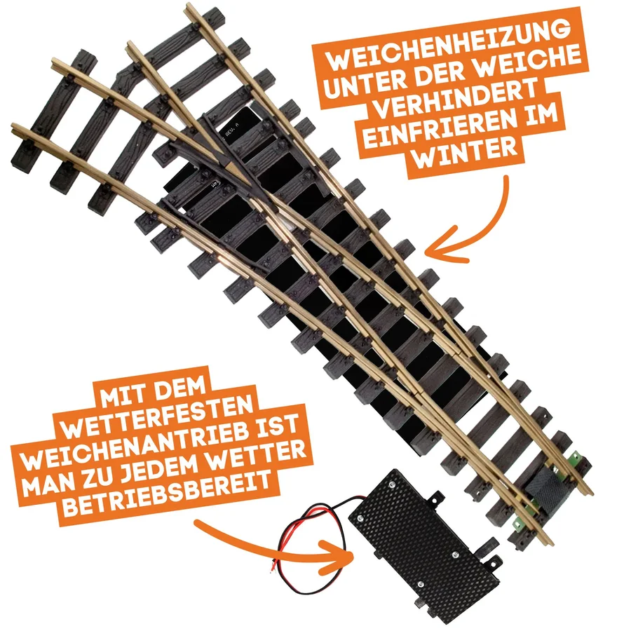

Linke und rechte Weiche werden inklusive analoger Antriebe geliefert, die sich schnell und unkompliziert montieren lassen.
Inklusive Weichenheizung
Die mitgelieferten Heizsysteme halten die Weichen zuverlässig beweglich – auch bei Eis und Schnee.

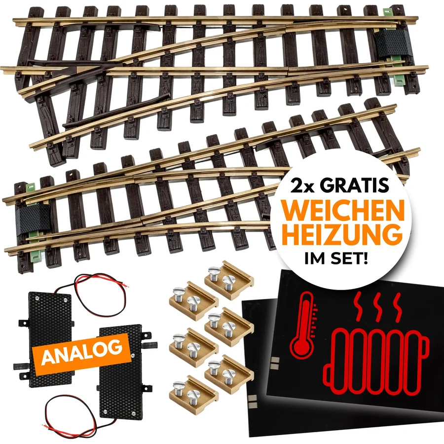

1x Weiche links Messing R3 R120 cm, 1x Weiche rechts Messing R3 R120 cm, 6x Schraubschienenverbinder, 2x Weichenantrieb mit Motor und Herzstückrelais, 4x Schraube, 2x Weichenheizung
Dieses Set umfasst zwei Weichen (rechts, R3 R120 cm und links, R3 R120 cm), jeweils mit drei Schraubschienenverbindern (15 mm). Zusätzlich sind 2 analoge Weichenantriebe und 2 gratis Weichenheizungen enthalten.

2x Weichenantrieb mit Motor und Herzstückrelais für die Spur G ML-Train 84012010
Der Der wetterfeste Weichenantrieb mit einem leistungsstarken Metallgetriebemotor ist mit allen gängigen Spur-G Weichen kompatibel (z. B. von ML-Train, Märklin (LGB), Piko usw.). Die Weichen werden durch den hochwertigen, robusten Metallgetriebemotor zuverlässig geschaltet.

Ein besonderes Highlight ist die integrierte Herzstückpolarisation, die es ermöglicht, Herzstücke direkt anzuschließen. Das passende Relais ist bereits im Antrieb verbaut und muss lediglich an die Weiche gelötet werden. Das bistabile Relais im Antrieb schaltet bei einem Stromimpuls in die jeweilige Weichenstellung und bleibt dort bis zum nächsten Impuls. Dadurch können auch im Analogbetrieb Weichenherzstücke problemlos polarisiert werden.
