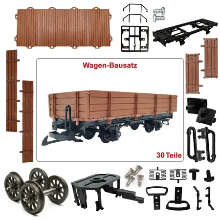

Niederbordwagen gerade braun Bausatz Spur G mit Metall-Speichenradsatz 31 mm ML-Train 88923580
88923580
72,40 €

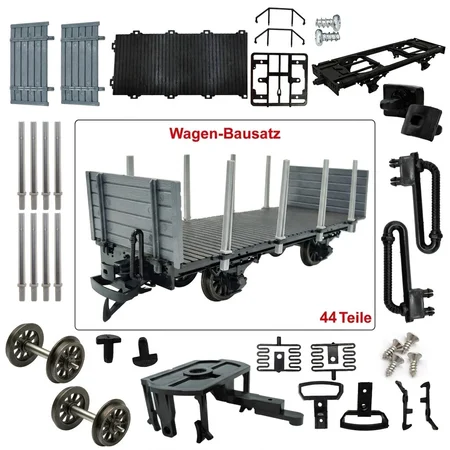

Rungenwagen Bausatz Spur G schwarz/grau mit Metall-Speichenradsätzen 31 mm –44 Teile ML-Train 88923600
88923600
Rungenwagen Bausatz Spur G schwarz/grau mit...
67,45 €

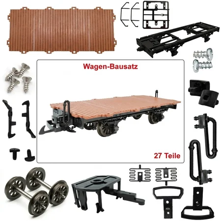

Flachwagen Bausatz braun Spur G – Metall-Speichenradsätze 31 mm ML-Train 88923520
88923520
52,45 €

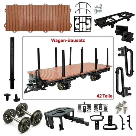

Rungenwagen Bausatz Spur G braun/schwarz mit Metall-Speichenradsätzen 31 mm – 42 Teile ML-Train 88923560
88923560
Rungenwagen Bausatz Spur G braun/schwarz mit...
57,54 €
