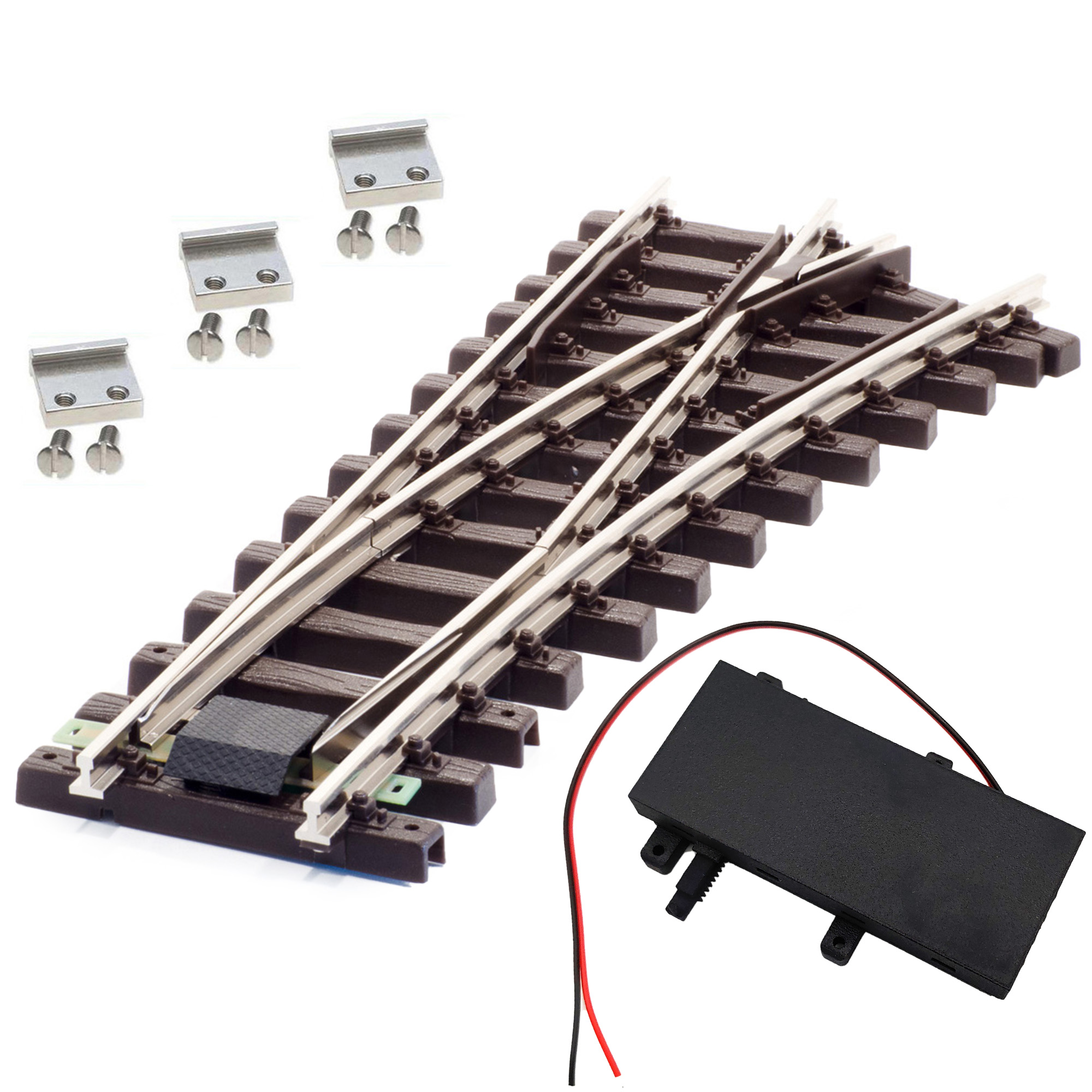

Set mit rechter vernickelter Weiche (R 90 cm) inklusive 3 Schraubverbindern sowie digitalem TL-Weichenantrieb ML-Train 84020002 mit geschlossenem, wetterfestem Gehäuse und individuell programmierbarer Stellgeschwindigkeit.
Weiche rechts Set Vernickelt R 90 cm mit TL Weichenantrieb ML-Train 8930039
Dieses Set enthält eine vernickelte rechte Weiche mit einem Radius von 90 cm, drei 15 mm lange Schraubschienenverbinder sowie einen digitalen TL-Weichenantrieb ML-Train 84020002.
Weiche rechts vernickelt R 90 mit Verbinder ML-Train 8940964
Die Weiche besteht aus einem massiven, vernickelten Messingprofil und ist auf einem strapazierfähigen HDPE-Gleisbett vormontiert. Diese Kombination sorgt für eine zuverlässige Verbindung und dauerhaft stabile elektrische Leitfähigkeit – ideal für den Betrieb unter freiem Himmel.
Die im Lieferumfang enthaltenen 15 mm Schraubschienenverbinder mit Schwalbenschwanzführung gewährleisten eine sichere Montage der Gleisprofile – ohne Auseinanderziehen der Gleise. Zwei Lötösen (ML-Train 8900110) ermöglichen das direkte Anlöten des Anschlusskabels (ML-Train 8150160).
Hersteller im Auftrag von ML-Train:
1x Digitaler Weichenantrieb TL für Spur G ML-Train 84020002
Der Weichenantrieb ML-Train 84020002 ist für digitale und analoge Anwendungen ausgelegt. Er verfügt über einen leistungsstarken Metallgetriebemotor, ein wetterfestes, vollständig geschlossenes Gehäuse und eine individuell einstellbare Stellzeit. Stellgeschwindigkeit und Ansprechverhalten lassen sich über CV-Werte exakt anpassen.
Funktionsweise:
Der Antrieb enthält einen integrierten DCC-Decoder. Er kann direkt ans digitale Gleis angeschlossen und über POM, CV oder Register programmiert werden. Die Stellrichtung ist wählbar, ebenso wie Rückstellfunktionen, Startposition und vieles mehr. Die Montage ist beidseitig an der Weiche möglich.
Programmiermöglichkeiten:
Bitweise Programmierung, CV 15/16 für Programmiersperre, keine zusätzliche Last notwendig. Die Adresse kann direkt oder über CV 120/121 gesetzt werden. Änderungen sind auch im laufenden Betrieb möglich.
Technische Daten
  • Spannung DC/DCC: 10–27 V
  • Spannung AC: 5–18 V
  • Stromaufnahme: 5 mA (ohne Funktionsausgänge)
  • Max. Funktionsstrom A1: 0,1 A
  • Max. Funktionsstrom SW1: 0,5 A
  • Temperaturbereich: –20 bis +85 °C
  • Hersteller im Auftrag von Modell-Land:
    (WEEE: DE88495527)
    Detailierte Übersicht
    Vielfältige Eigenschaften
    Eigenschaften Bild 1
    Zuverlässiger Betrieb
    Die Weiche wurde für einen gleichmäßigen, unterbrechungsfreien Modellbahnbetrieb entwickelt. Sie unterstützt Fahrzeuge unterschiedlicher Baugröße und ermöglicht flexible Gleisführungen – bei gleichzeitig minimalem Wartungsbedarf und hoher Betriebssicherheit.
    Eigenschaften Bild 2
    Korrosionsgeschützte Stromführung
    Das vernickelte Schienenmaterial sorgt für eine dauerhaft widerstandsfähige Kontaktoberfläche. In Kombination mit der Herzstückpolarisierung entsteht eine durchgehende, stabile Stromversorgung – ideal für empfindliche Lokomotiven bei langsamer Fahrt.
    Eigenschaften Bild 3
    Gleichmäßige Laufeigenschaften
    Durch den Einsatz robuster Schraubverbinder entsteht eine sichere mechanische Verbindung zwischen den Gleisprofilen. So wird eine dauerhaft gleichmäßige Stromübertragung erreicht – auch bei intensiver Nutzung im Außenbereich mit wechselnden Wetterbedingungen.
    Der Aufbau unserer Nickel Weiche im Überblick
    Einsatz Bild
    Die ML Train Weiche verfügt über eine verschraubte Ausführung, die hohe strukturelle Stabilität und einfache Wartung bietet. Das vernickelte Schienenprofil ermöglicht eine zuverlässige, korrosionsresistente Stromversorgung im Außenbereich. Durch die integrierte Lötöse lässt sich das Herzstück gezielt polarisieren – optimal für eine gleichmäßige Spannungsversorgung bei langsamer Fahrt von stromsensiblen Lokomotiven.
