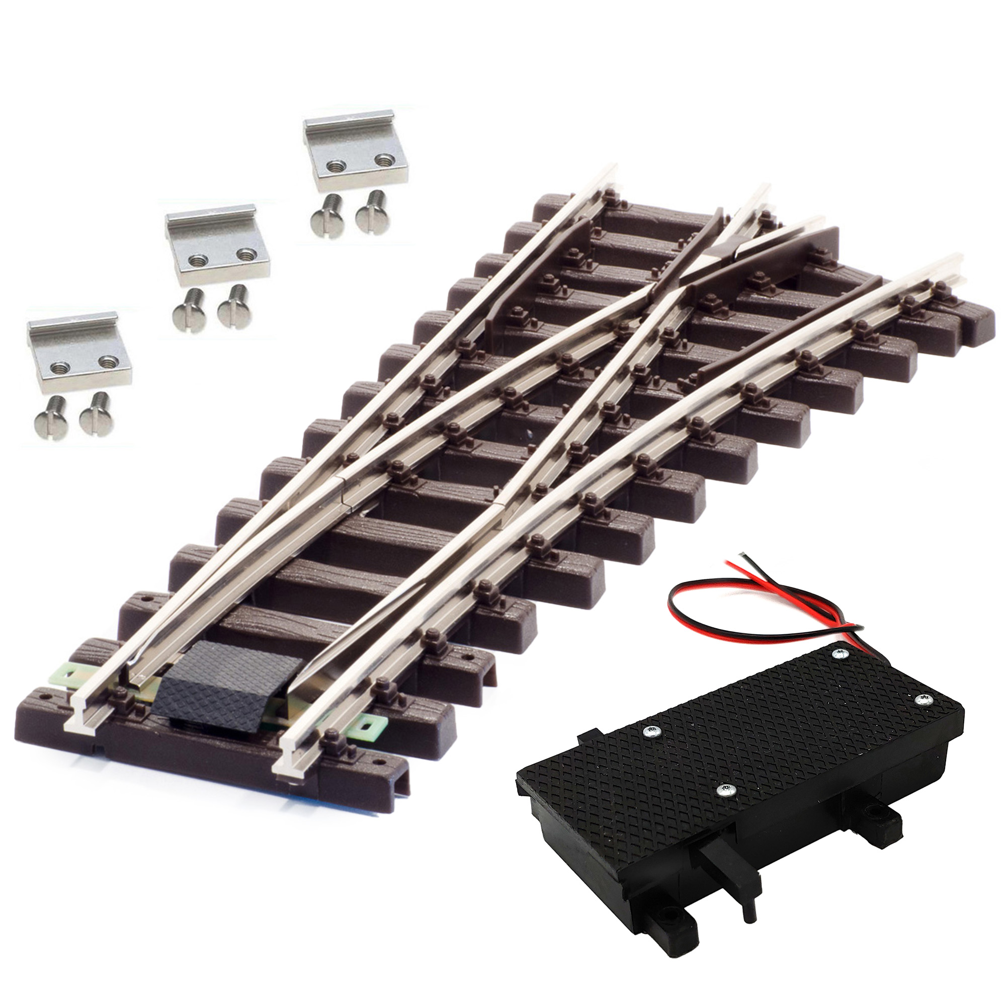

1x Weiche rechts Vernickelt R 90 cm,
3x Schraubschienenverbinder,
1x Weichenantrieb digital

Set mit rechter vernickelter Weiche (R 90 cm) inklusive 3 Schraubverbindern sowie digitalem Weichenantrieb ML-Train 84004107 mit Herzstückrelais, Funktionsausgängen und CV-programmierbarer Stellgeschwindigkeit.
Weiche rechts Set Vernickelt R 90 cm mit digitalen Weichenantrieb ML-Train 8930038
Dieses Set enthält eine vernickelte rechte Weiche mit einem Radius von 90 cm, drei 15 mm Schraubschienenverbinder sowie einen digitalen Weichenantrieb ML-Train 84004107 mit integriertem Herzstückrelais.
Weiche rechts vernickelt R 90 mit Verbinder ML-Train 8940964
Die Weiche ist auf einem witterungsbeständigen HDPE-Kunststoffgleisbett vormontiert und mit einem robusten, vernickelten Messingprofil ausgestattet. Diese Kombination gewährleistet zuverlässige mechanische Festigkeit sowie stabile elektrische Leitfähigkeit – ideal für dauerhaften Außeneinsatz.
Die im Lieferumfang enthaltenen Schraubschienenverbinder mit 15 mm Länge und Schwalbenschwanzführung bestehen aus massivem Messing und sorgen für eine stabile Verbindung der Schienen. Die Montage erfolgt von oben, ohne Trennung der Gleise. Zwei Lötösen (ML-Train 8900110) ermöglichen den Anschluss des Stromkabels (ML-Train 8150160).

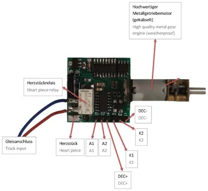

1x Digitalantrieb für Spur-G-Weichen im wettergeschützten Gehäuse mit integriertem Herzstück-Relais – ML-Train 84004107
WICHTIG: Die Endlagen werden vom System automatisch erkannt. Die CV-gesteuerte Aufschneidfunktion lässt sich ohne manuelle Einstellungen aktivieren.

Dieser wetterfeste Weichenantrieb wurde für den dauerhaften Einsatz auf Gartenbahnanlagen entwickelt. Sein widerstandsfähiges Gehäuse und zwei leistungsfähige Funktionsausgänge ermöglichen die direkte Ansteuerung externer Komponenten wie Beleuchtung oder Weichenheizungen. Für die Herzstückpolarisation ist ein internes Relais integriert. Bei einem Kurzschluss genügt ein einfaches Tauschen der Anschlussleitungen. Die Endlagen werden automatisch erkannt, die Aufschneidfunktion lässt sich bequem über CV-Werte aktivieren.
Wird der Antrieb mit LGB-Entkupplern genutzt, kann über CV 49 Bit 0/1 das Symbol „E“ synchron zur Weichenstellung angesteuert werden. Die Einschaltstellung (SW1) definiert beim Start die Ausgangsposition und kann bei Bedarf invertiert eingestellt werden.
Montagehinweise
Vor dem Anschluss muss die Eingangsspannung überprüft werden – falsche Spannungswerte können das Gerät beschädigen. Eine Haftung für Folgeschäden ist ausgeschlossen. Die Adresszuweisung erfolgt über CV 120/121 (bei Adressen < 256 genügt CV 121). In manchen Fällen ist ein Firmware-Update erforderlich. Werkseitige CV-Konfigurationen sind zu berücksichtigen.

  • Anschlussplan
    Zubehör wie Heizelemente oder Lichtmodule wird zwischen A1/A2 und DEC+ angeschlossen. Die Fahrwegerkennung erfolgt automatisch. Die Aufschneidfunktion lässt sich über CV118 aktivieren.
    Kontakteingänge
    Die Klemmen K1 und K2 ermöglichen den Anschluss manueller Steuerkomponenten wie Taster oder Reedkontakte. Ein direkter Anschluss an digitale Gleisspannung ist nicht zulässig. Eine Schutzbeschaltung mittels Diode oder 10 kΩ-Widerstand ist erforderlich. Jeder Eingang bewirkt eine gezielte Richtungsumschaltung.
    Relaisfunktionen für Gleisbereiche
    Das interne Relais kann zur Polarisation von Herzstücken oder zum Schalten isolierter Gleisabschnitte genutzt werden. Eine Einschaltverzögerung zur Kurzschlussvermeidung ist über CV139 aktivierbar. Wird die Funktion per CV98 deaktiviert, kann sie über CV137/138 manuell angesteuert werden.
    Heizungsanschluss
    Die Weichenheizung WHZ BASIC (Art.-Nr. 84003032) lässt sich direkt über einen Ausgang betreiben. Alternativ ist die Decoder-Variante (Art.-Nr. 84004405) anschließbar. Die Heizleistung kann digital per Dimmwert geregelt werden.

  • Betriebsspannung: 7–27 V DC/DCC oder 5–18 V AC
  • Stromaufnahme im Leerlauf: 5 mA
  • Strombelastung: A1/A2: 0,1 A, SW1: 0,25 A, Relaiskontakt: 3 A
  • Zulässige Betriebstemperatur: –40 °C bis +85 °C
  • Abmessungen: 8,8 × 4,2 × 1,9 cm (L × B × H)
