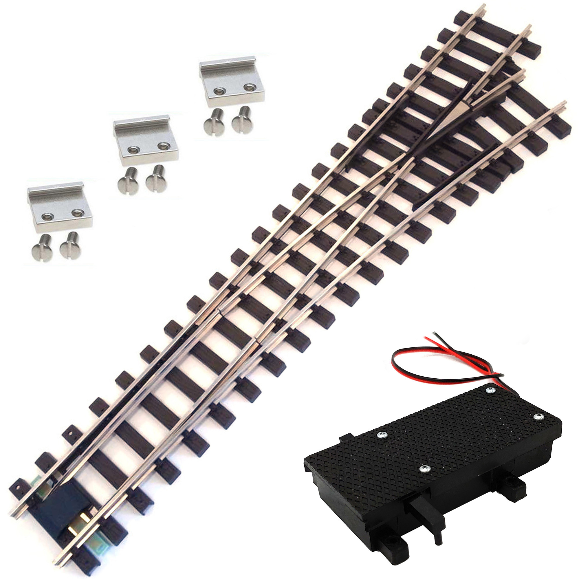

Diese rechtsgeführte Weiche von ML Train wurde für den Einsatz unter freiem Himmel konzipiert. Die verschraubte Ausführung bietet eine stabile mechanische Verbindung, während das vernickelte Schienenprofil eine konstante Stromleitung auch bei wechselnden Umwelteinflüssen sicherstellt. Das integrierte Herzstückrelais kann gezielt über die vorhandene Lötstelle mit Spannung versorgt werden. Dadurch ist eine unterbrechungsfreie Stromführung auch bei langsamer Überfahrt zuverlässig gegeben.
Dieses Set enthält eine vernickelte rechte Weiche mit einem Radius von 210 cm (R5), drei 15 mm Schraubschienenverbinder sowie einen wetterfesten Weichenantrieb ML-Train 84012010 mit Herzstückrelais.
Weiche rechts R5 vernickelt R 210 cm mit Verbindern ML-Train 8942164
Diese großradiale Weiche ist für den Einsatz auf weitläufigen Modellbahnanlagen konzipiert, bei denen lange Züge mit hoher Laufruhe durch sanfte Kurven geführt werden sollen. Das Schienenprofil aus vernickeltem Messing ist auf einem UV- und witterungsbeständigen HDPE-Bett vormontiert und ermöglicht einen langlebigen, störungsfreien Betrieb im Außenbereich.
Die drei 15 mm langen Schraubschienenverbinder mit Schwalbenschwanzführung bieten eine stabile, elektrisch zuverlässige Verbindung der Profile. Die Montage erfolgt von oben, ohne Auseinanderziehen der Gleise. Zwei Lötösen (ML-Train 8900110) erlauben die einfache Verbindung mit dem Anschlusskabel (ML-Train 8150160).

1x Weichenantrieb mit Motor und Herzstückrelais für Spur G ML-Train 84012010
Der wettergeschützte Weichenantrieb ML-Train 84012010 ist für alle gängigen Spur-G-Weichen geeignet und mit einem leistungsstarken Metallgetriebemotor ausgestattet. Das integrierte Herzstückrelais ermöglicht eine sichere Polarisierung des Herzstücks.
Analogbetrieb
Die Schaltung erfolgt z. B. über das Stellpult LGB 51755. Angeschlossen wird an die Klemmen weiß und gelb; Betriebsspannung: Wechselstrom (AC).
Digitalbetrieb
Kompatibel mit den ML-Train-Decodern 84002024, 84004100, 84002022, 84002023 und 84002033.
Herzstückpolarisation
Das integrierte Relais polarisiert das Herzstück bei jeder Schaltung zuverlässig. Auch im Analogbetrieb bleibt die Weichenstellung erhalten.
