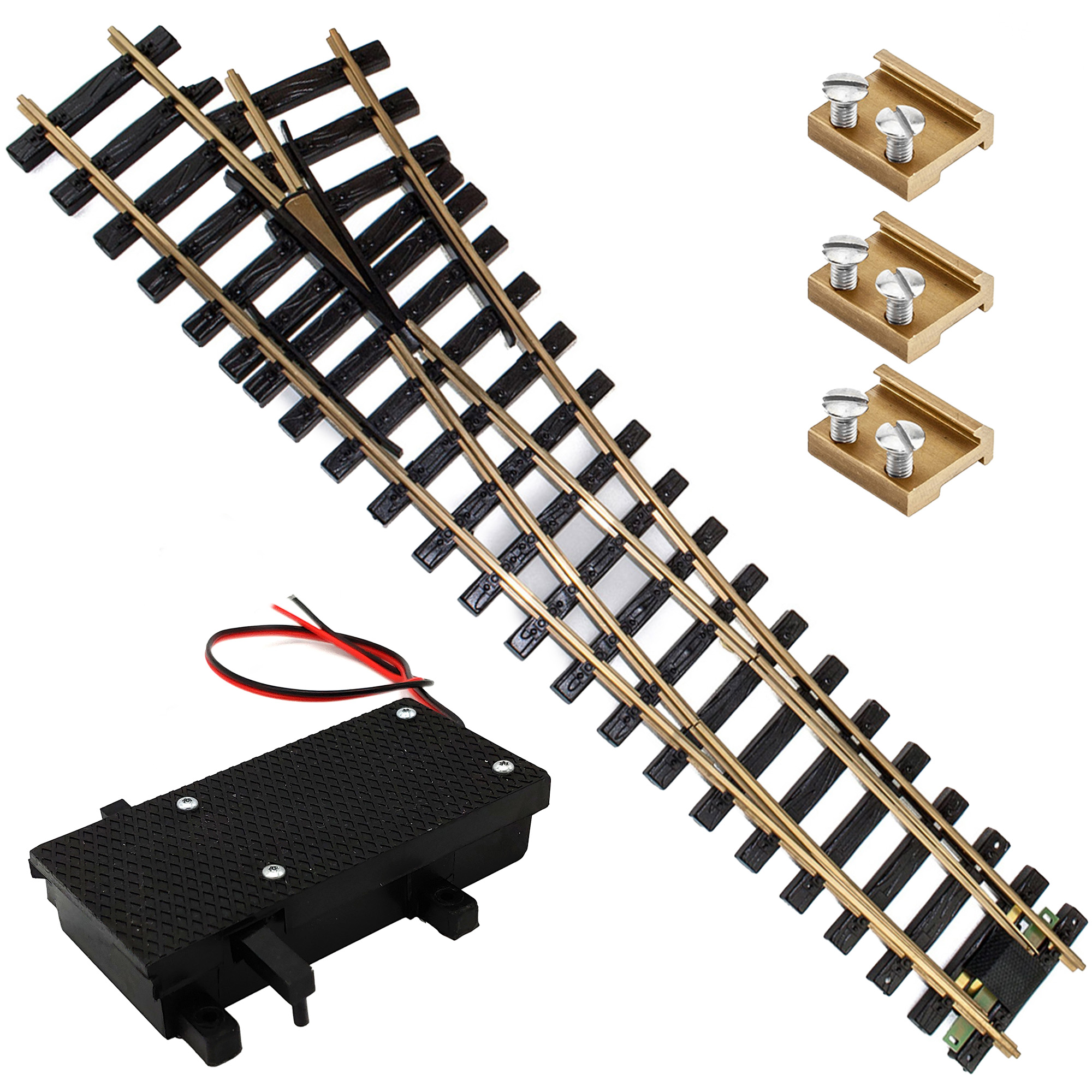

Weiche rechts Set Messing R5 210 cm mit digitalen Weichenantrieb ML-Train 8930022
8930022 | EAN: |
1x Weiche rechts Messing R 5,
3x Schraubschienenverbinder,
1x Weichenantrieb digital

Die ML Train Weiche ist mit einer verschraubten Konstruktion ausgestattet, die für hohe mechanische Stabilität sorgt und eine unkomplizierte Wartung ermöglicht. Das Herzstück besteht aus massivem Messing und sorgt für eine verlustarme, gleichmäßige Stromübertragung im gesamten Übergangsbereich. Eine integrierte Lötöse ermöglicht die gezielte Polarisierung, sodass auch bei langsamer Überfahrt eine stabile Spannungsversorgung für empfindliche Fahrzeuge sichergestellt ist.
Dieses Set enthält eine Weiche (rechts, R5 210 cm) inklusive drei Schraubschienenverbindern (15 mm) sowie einen digitalen Weichenantrieb mit Herzstückrelais ML-Train 84004107.
1x Weiche rechts Messing R5 mit Verbinder ML-Train 8922165
Diese großdimensionierte R5-Weiche mit einem Radius von 2100 mm ist speziell für realitätsnahe Streckenverläufe auf großflächigen Gartenbahnanlagen entwickelt worden. Das Schienenprofil aus massivem Messing ist auf einem UV- und witterungsbeständigen HDPE-Kunststoffgleisbett vormontiert – ideal für den langjährigen Außeneinsatz.
Die drei im Lieferumfang enthaltenen 15?mm Schraubverbinder mit Schwalbenschwanzführung bestehen aus massivem Messing. Sie lassen sich einfach von oben montieren und sorgen für eine mechanisch stabile und elektrisch zuverlässige Verbindung. Zwei Lötösen (ML-Train 8900110) ermöglichen den Anschluss des Stromkabels (ML-Train 8150160).

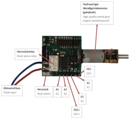

1x Digitaler Weichenantrieb Spur-G wetterfest mit Herzstückrelais ML-Train 84004107
ACHTUNG! Endlagen werden automatisch erkannt, die Aufschneidfunktion ist digital aktivierbar – manuelles Einstellen entfällt.
Funktionsbeschreibung
Kompakter, wetterfester Motorantrieb für Weichen und Signale mit zwei Funktionsausgängen (z. B. für Laternen). Die integrierte Herzstückpolarisation erfolgt über ein eingebautes Relais. Bei Kurzschluss genügt das Vertauschen der Leitungen. Die Endlagen erkennt der Antrieb selbst, die Aufschneidfunktion lässt sich per CV aktivieren.
Für LGB-Entkuppler: CV 49 Bit 0/1 schaltet das „E“-Symbol am Gleis synchron zur Weichenstellung. Die Startposition (SW1) legt beim Einschalten automatisch einen gewünschten Zustand fest – auch invertierbar.
Hinweise
Spannung vor Anschluss prüfen – Fehlanpassung kann Schäden verursachen. Keine Haftung bei Missachtung. Weichenadresse: CV 120/121 (bei Adressen unter 256 genügt CV 121). Firmware ggf. aktualisieren. Werkseitige CV-Werte beachten.
Funktionsumfang
DC/AC/DCC/MM/mfx-Betrieb, NMRA-DCC-kompatibel mit RailCom® Auch analog nutzbar (z. B. EPL-Systeme) Wetterfestes ABS-Gehäuse mit Burggrabenprinzip Unterstützt LGB-Laternen, Zusatzschalter und Signale 2 Kontakteingänge für manuelle Steuerung Schaltgeschwindigkeit über CV122 einstellbar Robuster Metall-Getriebemotor CV118 für Aufschneidfunktion, automatische Endlagenerkennung 2 verstärkte Ausgänge (z. B. für Laterne oder Heizung) Herzstückpolarisation über Relais, auch separat schaltbar Startposition und Ausgänge konfigurier- und invertierbar Integrierter Lichtsignal- und Entkupplermodus Reset, Funktionsmapping, bis zu 2048 Adressen CV-, POM- und Bitweise-Programmierung – auch ohne Last
Anschlussbuchsen
Verbraucher zwischen A1/A2 und DEC+ anschließen. Fahrweg-Erkennung automatisch. Aufschneiden über CV118 aktivierbar.
Kontakteingänge
K1 und K2 für Taster, Schalter oder Reedkontakte. Nicht direkt mit Digitalgleis verbinden – 10 kΩ-Widerstand oder Diode empfohlen. Jeder Eingang löst eine gezielte Fahrtrichtungsumschaltung aus.
Herzstück, Abstellgleis
Das Relais polarisiert Herzstücke oder schaltet Abstellgleise. CV139 aktiviert eine Startverzögerung zur Kurzschlussvermeidung. Funktion über CV98 deaktivierbar, danach Steuerung separat über CV137/138.
Anschluss Weichenheizung BASIC
Direkter Anschluss der WHZ BASIC (Art.-Nr. 84003032) über Funktionsausgang möglich. Alternativ Decoder-Version (84004405). Heizleistung über Dimmwert regelbar.
Technische Daten
Spannung: 7–27 V DC/DCC, 5–18 V AC Stromaufnahme: 5 mA (ohne Funktionsausgänge) Max. Strom: A1/A2: 0,1 A, SW1: 0,25 A, Relais: 3 A Temperaturbereich: –40 bis +85 °C Maße: 8,8 × 4,2 × 1,9 cm (L × B × H)
Hinweise
Funktionsumfang
Anschlussbuchsen
Kontakteingänge
Technische Daten
