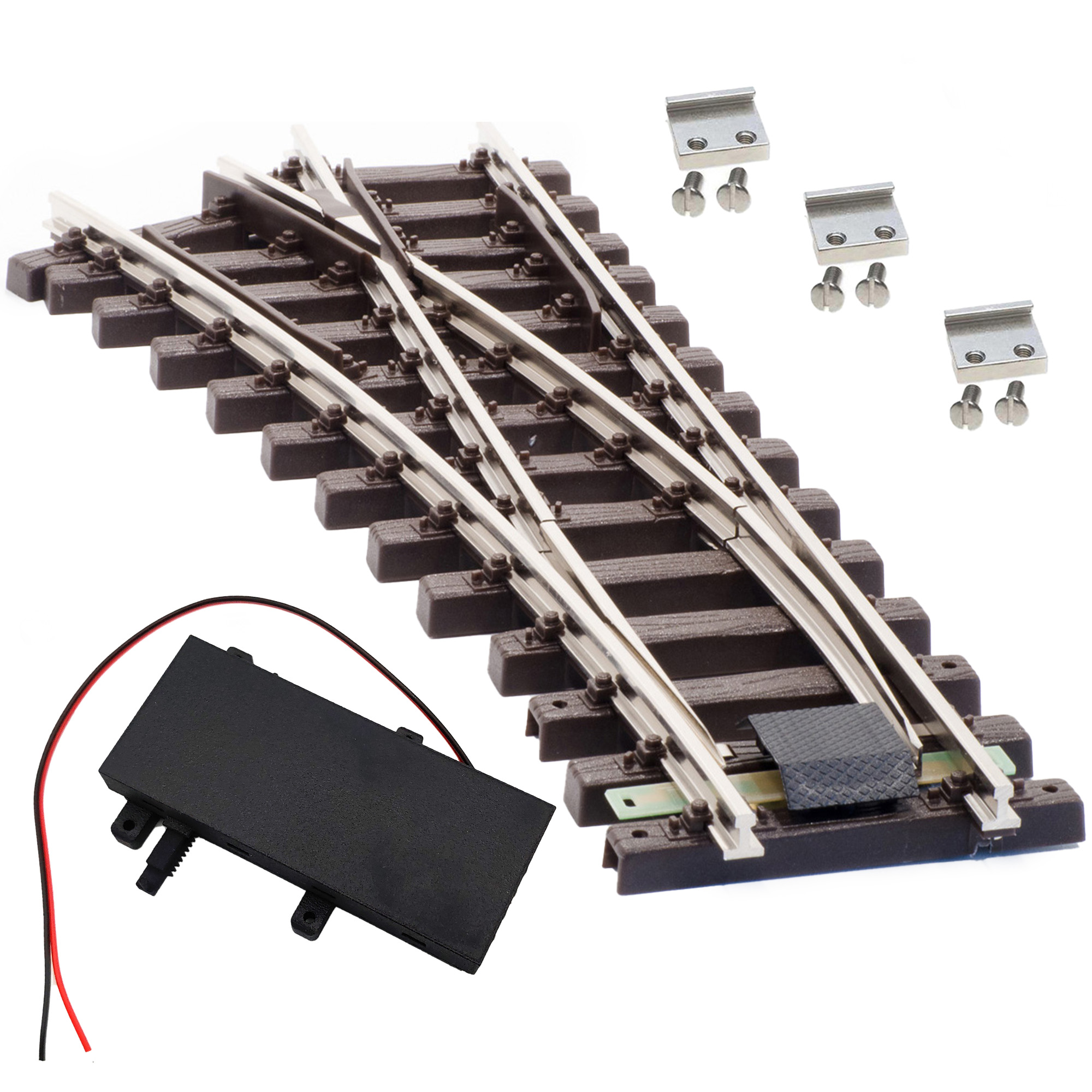

Set mit linker vernickelter Weiche (R 90 cm) inklusive 3 Schraubverbindern sowie digitalem TL-Weichenantrieb ML-Train 84020002 mit wetterfestem Gehäuse, kraftvollem Metallgetriebemotor und CV-programmierbarer Stellgeschwindigkeit.
Weiche links Set Vernickelt R 90 cm mit TL Weichenantrieb ML-Train 8930035
Dieses Set enthält eine vernickelte Weiche (links, R 90 cm), drei Schraubschienenverbinder mit 15 mm Länge sowie einen digitalen TL-Weichenantrieb ML-Train 84020002.

Die hochwertige Gleiskombination überzeugt durch stabile Verbindung und elektrische Zuverlässigkeit. Das vernickelte Messingprofil bietet hervorragenden Schutz vor Oxidation und sorgt gemeinsam mit dem strapazierfähigen HDPE-Kunststoff-Gleisbett für eine lange Lebensdauer – ideal für Gartenbahnen im Dauereinsatz.
Die 15 mm langen Schraubschienenverbinder mit Schwalbenschwanzführung bestehen aus massivem Messing, bieten ausgezeichnete Stromleitfähigkeit und ermöglichen eine einfache Montage von oben. Zwei Lötösen (ML-Train 8900110) dienen zum komfortablen Anschluss des Stromkabels ML-Train 8150160.

Der TL-Weichenantrieb ML-Train 84020002 ist mit einem starken Metallgetriebemotor ausgestattet und lässt sich analog wie digital einsetzen. Die Stellbewegung erfolgt langsam und präzise – die Stellzeit (CV 124) und Geschwindigkeit (CV 122) lassen sich individuell programmieren. Dank seines geschlossenen, wettergeschützten Gehäuses ist der Antrieb ideal für Außeneinsätze.
Funktionsweise:
Der DCC-Decoder ist im Gehäuse integriert und erlaubt digitale Steuerung direkt über das Gleis. Der Antrieb kann an beiden Seiten der Weiche montiert werden und eignet sich für alle gängigen Spur-G-Weichen (ML-Train, Märklin (LGB), Piko).
Programmiermöglichkeiten:
CV-Werte lassen sich bitweise, im Register oder via POM (Programmieren auf dem Hauptgleis) konfigurieren. Eine Programmiersperre über CV 15/16 schützt vor unbeabsichtigten Änderungen. Eine zusätzliche Last ist zur Programmierung nicht erforderlich.

  • Spannung DC/DCC: 10–27 V
  • Spannung AC: 5–18 V
  • Stromaufnahme: 5 mA (ohne Funktionsausgänge)
  • Max. Funktionsstrom A1: 0,1 A
  • Max. Funktionsstrom SW1: 0,5 A
  • Temperaturbereich: -20 bis +85 °C

    Die ML Train Weiche verfügt über eine verschraubte Konstruktion, die hohe Stabilität und einfache Wartung vereint. Das vernickelte Schienenprofil sorgt für eine dauerhaft widerstandsfähige und korrosionsgeschützte Stromführung. Eine integrierte Lötöse ermöglicht die gezielte Herzstückpolarisierung, wodurch auch bei langsamer Überfahrt eine stabile Spannungsversorgung gewährleistet ist – ideal für empfindliche Fahrzeuge im Außeneinsatz.
