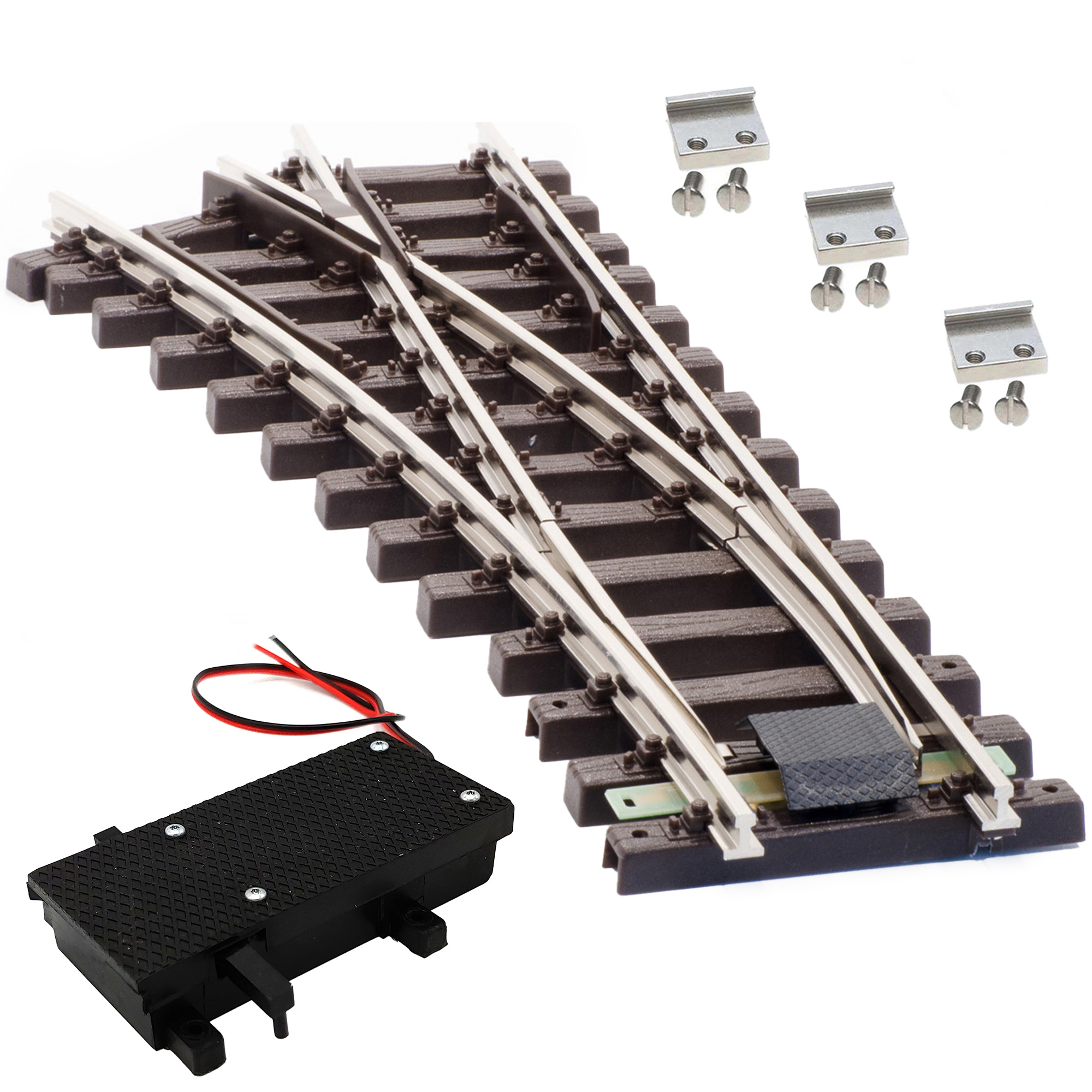

Set mit linker vernickelter Weiche (R 90 cm) inklusive 3 Schraubverbindern sowie digitalem Weichenantrieb ML-Train 84004107 mit Herzstückpolarisation, CV-programmierbarer Stellzeit und Funktionsausgängen.
Weiche links Set Vernickelt R 90 cm mit digitalen Weichenantrieb ML-Train 8930034
Dieses Set enthält eine vernickelte Weiche (links, R 90 cm), drei Schraubschienenverbinder mit 15 mm Länge sowie einen digitalen Weichenantrieb mit Herzstückrelais ML-Train 84004107.

1x Digitaler Weichenantrieb Spur-G wetterfest mit Herzstückrelais ML-Train 84004107
ACHTUNG! Endlagen werden automatisch erkannt, die Aufschneidfunktion ist digital aktivierbar – eine manuelle Einstellung ist nicht erforderlich.
Funktionsbeschreibung
Kompakter, wetterfester Motorantrieb für Weichen und Signale mit zwei Funktionsausgängen (z. B. für Laternen). Die Herzstückpolarisation erfolgt über ein integriertes Relais. Bei einem Kurzschluss reicht es, die Anschlussleitungen zu tauschen. Die Endlagen werden automatisch erkannt; die Aufschneidfunktion kann über CV aktiviert werden.
