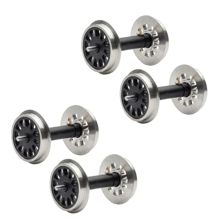

2x Speichenradsatz kugelgelagert stromführend aus Edelstahl 31 mm ML-Train 88675082
4x Speichenradsatz kugelgelagert stromführend aus Edelstahl 31 mm ML-Train 88675084

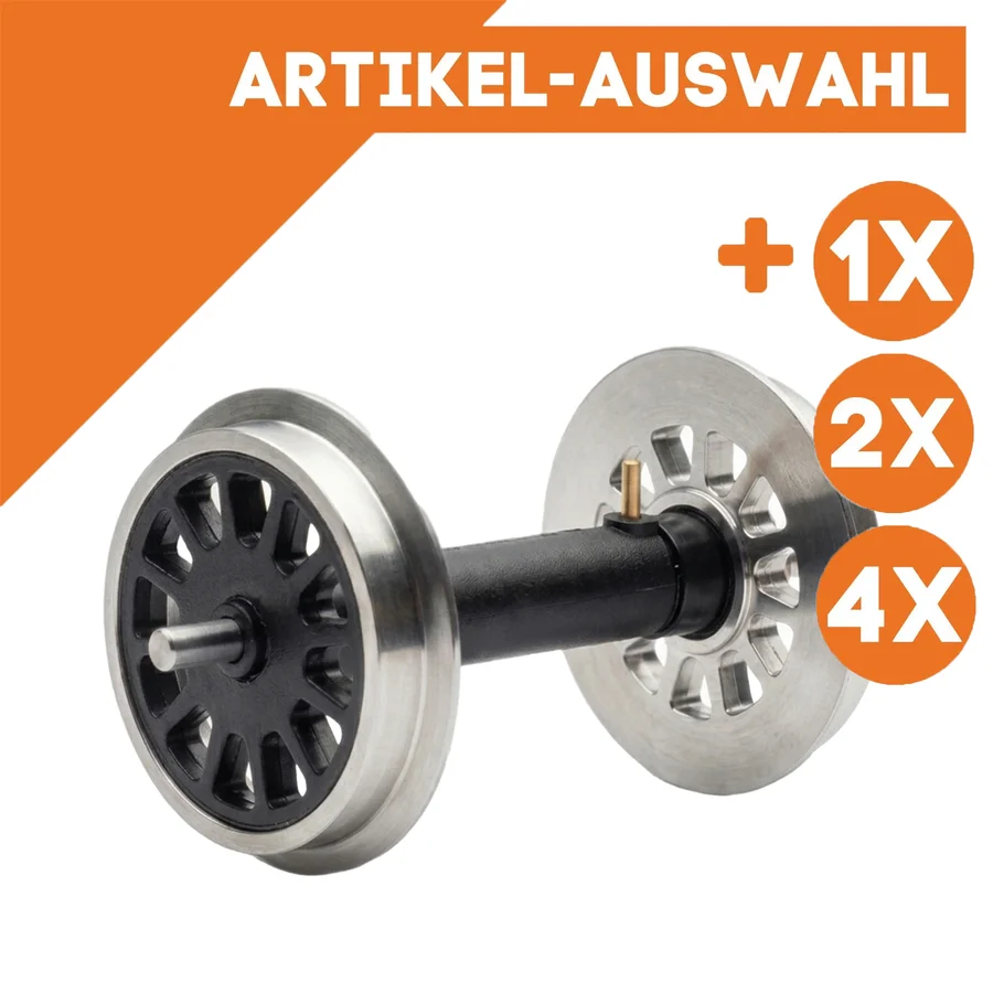

Wählen Sie den Radsatz flexibel einzeln, als 2er-Set oder als 4er-Set aus. Die gewünschte Variante können Sie ganz einfach rechts über das Drop-Down-Menü oder auf der linken Seite über die Bilderauswahl festlegen.

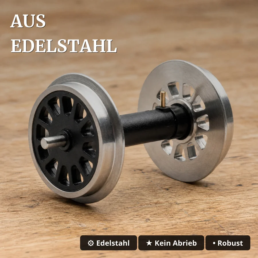

MASSIVER EDELSTAHL

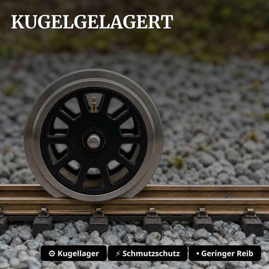

Die unbeschichtete Edelstahllauffläche verhindert abriebbedingte Verschmutzungen der Schienen. Dies garantiert dauerhaft optimale Stromabnahme und Verschleißfreiheit, ergänzt durch vorbildgetreue, schwarze Speichen.
GESCHLOSSENE KUGELLAGERUNG
Die integrierten Kugellager sind mit einem effektiven Schmutzschutz versehen, der Feuchtigkeit und Staub abhält. Das sorgt für minimalen Rollwiderstand und garantiert einen wartungsarmen Gartenbahnbetrieb im Freien.
INTEGRIERTE STROMABNAHME

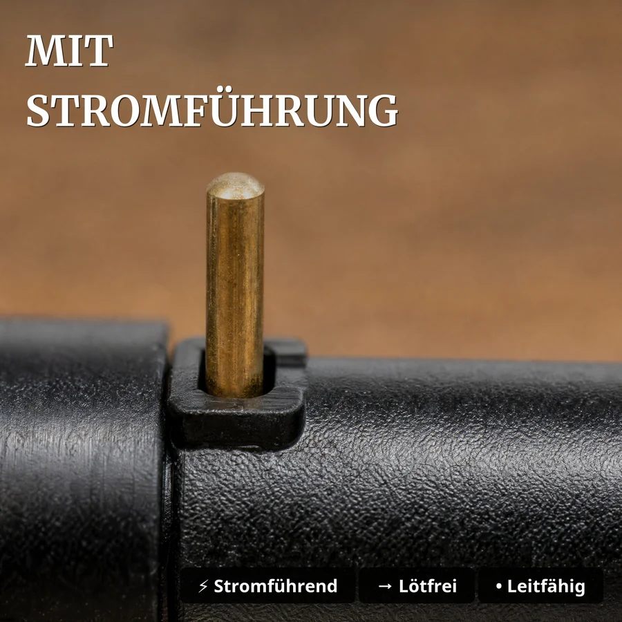

Über integrierte Stromaufnahmestifte (1,1 mm) wird der Fahrstrom direkt in den Wagenrahmen geleitet. Ideal für LED-Beleuchtungen! Der Anschluss erfolgt völlig lötfrei mit separat erhältlichen Steckschuhen und Kabeln.
SPUR-G KOMPATIBILITÄT
Mit normgerechten Maßen (31 mm Lauffläche, 37 mm Gesamtdurchmesser) passt der Radsatz perfekt in Waggons aller führenden Spur-G-Marken. Er lässt sich extrem leicht einsetzen und sorgt für störungsfreien, spurtreuen Lauf.

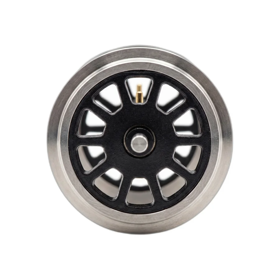

Der ML-Train Speichenradsatz ist konsequent auf den dauerhaften Einsatz in der Gartenbahn ausgelegt und bietet eine ideale Kombination aus Funktionalität und Optik. Im Mittelpunkt der Konstruktion steht die Kombination aus zwei Werkstoffen: Ein massiver Edelstahl-Radkranz übernimmt die mechanisch und elektrisch kritische Lauffläche, während der schwarz ausgeführte Speichenkörper aus Kunststoff für optische Detailtreue sorgt. Die 10-speichige Gestaltung verleiht dem Radsatz ein vorbildgetreues Erscheinungsbild, das bei Personenwagen der Spur G dem historischen Original entspricht. Die werkseitig festgelegte Farbgebung – blanker Edelstahl mit schwarzen Speicheneinsätzen – erfordert keinerlei Nachbearbeitung.
Ein massiver Edelstahl-Radkranz bietet gegenüber beschichteten Stahl- oder Messingrädern entscheidende Vorteile: Da keine aufgetragene Beschichtung vorhanden ist, die sich abnutzen könnte, gibt es auch keinen schleichenden Abrieb, der sich auf den Schienen ablagert. Das Material der Lauffläche ist durchgehend, was zu einer dauerhaft gleichbleibenden Stromabnahme, deutlich weniger Gleisreinigungsaufwand und einer hervorragenden Laufleistung ohne Verschleißerscheinungen führt.
Zusätzlich sorgt die integrierte, geschlossene Kugellagerung für optimale Laufeigenschaften. Die Lager sind mit einem effektiven Schmutzschutz versehen, der das Eindringen von Gartenstaub, Laub und Feuchtigkeit verhindert. Gerade beim Einsatz unter wechselnden Witterungsbedingungen im Außenbereich bleiben die geschlossenen Kugellager extrem wartungsarm und halten den Rollwiderstand dauerhaft gering.
Ein technisches Alleinstellungsmerkmal dieses Radsatzes ist die integrierte Stromführung über die Achse. An jedem Rad befindet sich ein Stromaufnahmestift (1,1 mm Durchmesser, 4,7 mm Länge), über den die Fahrstromspannung direkt in den Wagenrahmen geleitet wird. Dies ermöglicht den zuverlässigen Betrieb von LED-Innenbeleuchtungen und weiteren Verbrauchern im Waggon ganz ohne externe Stromabnehmer. Der Anschluss erfolgt völlig lötfrei durch einfaches Aufstecken der passenden Steckschuhe (Art.-Nr. 85201009) und des Radsatzanschluss-Kabels (Art.-Nr. 85101009), welche separat erhältlich sind. Nach dem Einsetzen in die Wagenachsaufnahme ist der Radsatz somit sofort einsatzbereit.

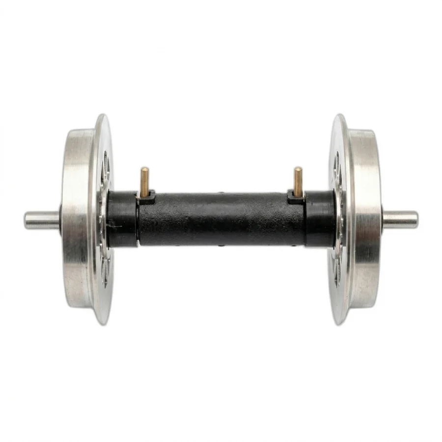

Der Radsatz erfüllt alle Maßvorgaben des Spur-G-Standards und garantiert einen spurtreuen Lauf auf allen gängigen Gleissystemen (inklusive LGB-kompatibler Gleise). Die Laufflächen messen 31 mm im Durchmesser (37 mm Gesamtdurchmesser), die Achslänge beträgt 64 mm bei einem Durchmesser von 8 mm. Die Achsstummel sind 6 mm lang und 3 mm stark, die Spurkranzhöhe liegt bei 3 mm.
Als ideale Ersatz- oder Nachrüstkomponente ist der Radsatz kompatibel mit Spur-G-Personenwagen aller führenden Marken. Um Ihren individuellen Bedarf bei der Umrüstung perfekt abzudecken, ist der ML-Train Radsatz in verschiedenen Varianten erhältlich: Sie können ihn ganz nach Bedarf einzeln, als praktisches 2er-Set oder für die komplette Ausstattung eines Drehgestellwagens als 4er-Set erwerben.
