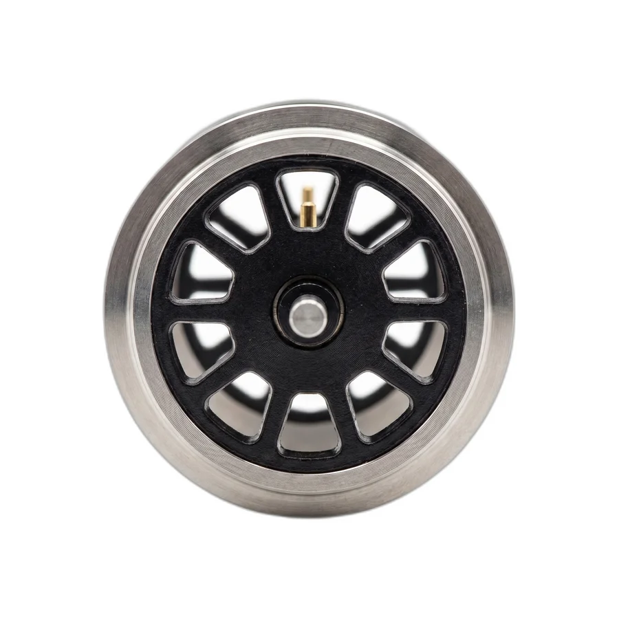

MASSIVER EDELSTAHL
Die unbeschichtete Edelstahllauffläche verhindert abriebbedingte Verschmutzungen der Schienen. Dies garantiert dauerhaft optimale Stromabnahme und Verschleißfreiheit, ergänzt durch vorbildgetreue, schwarze Speichen.

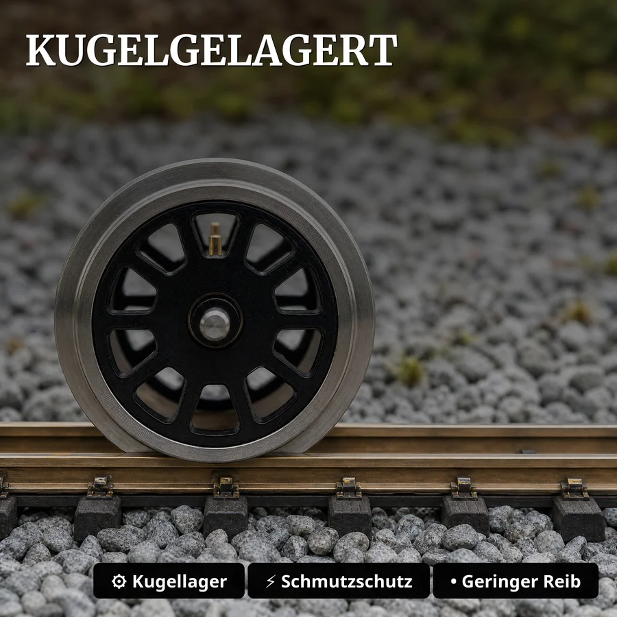

GESCHLOSSENE KUGELLAGERUNG
Die integrierten Kugellager sind mit einem effektiven Schmutzschutz versehen, der Feuchtigkeit und Staub abhält. Das sorgt für minimalen Rollwiderstand und garantiert einen wartungsarmen Gartenbahnbetrieb im Freien.

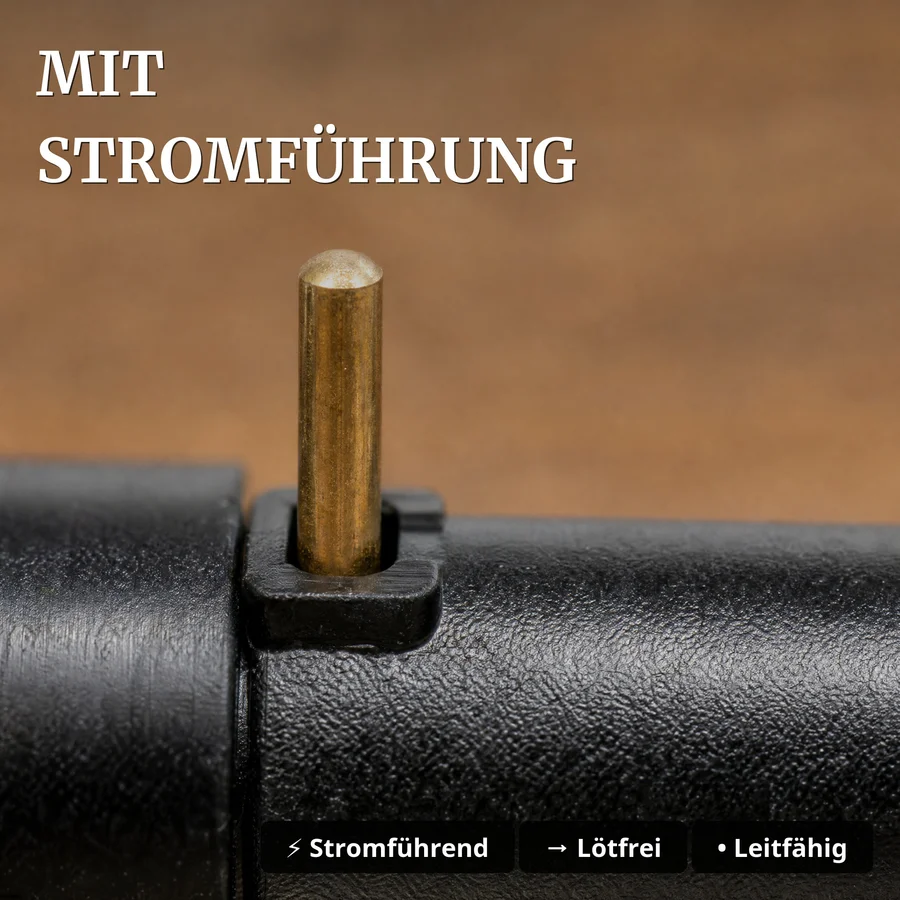

INTEGRIERTE STROMABNAHME
Über integrierte Stromaufnahmestifte (1,1 mm) wird der Fahrstrom direkt in den Wagenrahmen geleitet. Ideal für LED-Beleuchtungen! Der Anschluss erfolgt völlig lötfrei mit separat erhältlichen Steckschuhen und Kabeln.

Mit normgerechten Maßen (31 mm Lauffläche, 37 mm Gesamtdurchmesser) passt der Radsatz perfekt in Waggons aller führenden Spur-G-Marken. Er lässt sich extrem leicht einsetzen und sorgt für störungsfreien, spurtreuen Lauf.

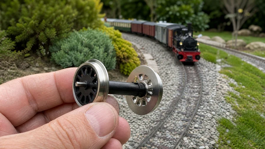

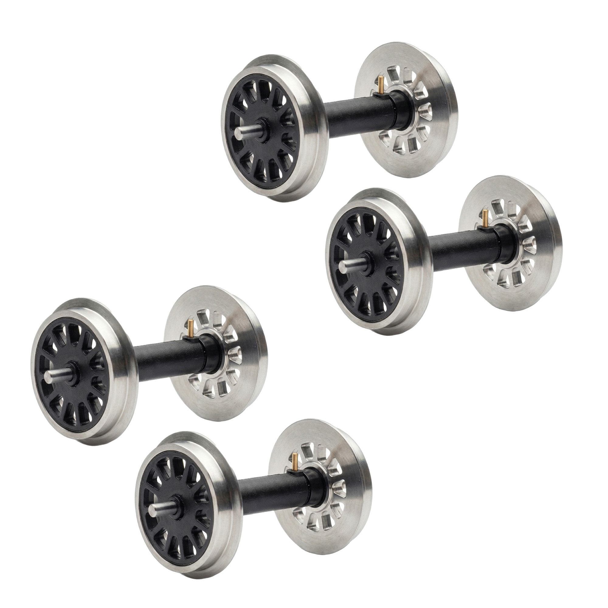

Der ML-Train Speichenradsatz ist eine technisch durchdachte Nachrüstkomponente für Spur-G-Personenwagen im Dauerbetrieb unter freiem Himmel. Das 4er-Set vereint massive Edelstahl-Radkränze mit integrierten Kugellagern und einer direkt in die Achse eingearbeiteten Stromführung – alles in einem einzigen Bauteil. Damit adressiert dieses Radsatz-Set gleich mehrere typische Schwachstellen konventioneller Kunststoff-Standardradsätze: hoher Rollwiderstand, unzuverlässige Stromabnahme und mangelnde Witterungsbeständigkeit.
Die Radkränze aus massivem, unbeschichtetem Edelstahl sind das Herzstück dieser Komponente. Edelstahl bietet von Natur aus eine gleichbleibend leitfähige, korrosionsbeständige Lauffläche – ohne Beschichtung, die sich im Laufe der Zeit abnutzen oder ablösen könnte. Der 10-speichige Speichenkörper aus wetterfestem Spezialkunststoff ist in Schwarz ausgeführt und entspricht optisch dem historischen Vorbild von Personenwagen. Die Kombination aus blankem Edelstahl und schwarzen Speichen ergibt ein technisch wie ästhetisch stimmiges Bild, das ohne Nachbearbeitung direkt verbaufertig ist.
Ein zentrales Merkmal dieser Radsätze ist die integrierte Kugellagerung mit Schmutzschutz. Die versiegelten Lager sind gegen Gartenstaub, Laub und Feuchtigkeit geschützt – entscheidend für den Ganzjahresbetrieb in der Gartenbahn. Im Vergleich zu schleifenden Kontakten und ungelagerten Achsen reduziert die Kugellagerung den Rollwiderstand erheblich, was der Zugkraft Ihrer Lokomotive direkt zugutekommt: Mehr Wagen lassen sich mit gleicher Antriebsleistung bewegen. Die versiegelte Lagertechnik macht den Radsatz zudem wartungsarm – ein klarer Vorteil für Anlagen, bei denen nicht jede Achse regelmäßig demontiert werden soll.

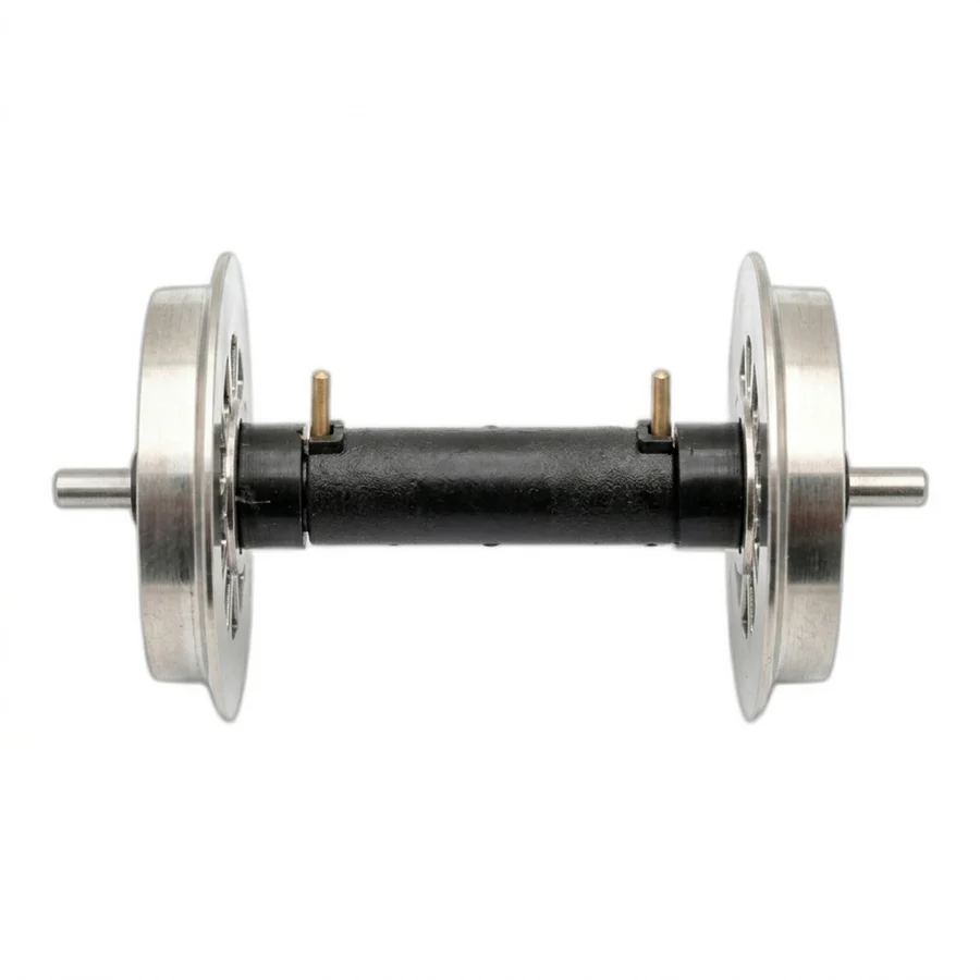

Die stromführende Achse ist das funktionale Alleinstellungsmerkmal dieser Komponente. Über die Achse wird die Fahrstromspannung direkt in den Wagenrahmen weitergeleitet – ermöglicht durch Stromaufnahmestifte mit 1,1 mm Durchmesser und 4,7 mm Länge. Diese Konstruktion erlaubt die zuverlässige Versorgung von LED-Innenbeleuchtungen in Personenwagen, ohne auf separate Schleifer oder externe Verkabelung angewiesen zu sein. Die Stromabnahme erfolgt dauerhaft gleichbleibend, da Edelstahl-Laufflächen keinen leitfähigkeitsmindernden Abrieb auf den Schienen hinterlassen.
Die Montage ist lötfrei ausgeführt. Für den elektrischen Anschluss sind die Steckschuhe 85201009 sowie das Radsatzanschluss-Kabel 85101009 als kompatibles Anschlusszubehör vorgesehen (separat erhältlich). Der Laufflächen-Durchmesser beträgt 31 mm, die Spurweite entspricht dem Spur-G-Standard von 45 mm. Die Achsstummel sind voll kompatibel zum direkten Austausch gegen Standard-Kunststoffradsätze, was die Nachrüstung ohne Modifikation am Wagenrahmen ermöglicht.
Hinsichtlich der Kompatibilität sind diese Radsätze als Ersatz- oder Nachrüstkomponente für Personenwagen aller führenden Spur-G-Marken konzipiert – einschließlich LGB-kompatibler Systeme und aller gängigen Spur-G-Gleissysteme. Der direkte Austausch gegen vorhandene Kunststoffradsätze ist durch die standardisierten Achsstummel (6 mm Länge, 3 mm Durchmesser) ohne Anpassungsarbeiten möglich.
Der Lieferumfang umfasst 4 Radsätze, was exakt dem Bedarf eines vierachsigen Großwagens mit zwei Drehgestellen entspricht – alternativ lassen sich damit zwei zweiachsige Personenwagen vollständig ausstatten. Wer einen einzelnen zweiachsigen Wagen nachrüsten möchte, findet den passenden 2er-Set unter der SKU 88675082. Die Voll-Wetterfestigkeit für den Ganzjahresbetrieb ist durch die Materialkombination aus Edelstahl und wetterfestem Spezialkunststoff gegeben.

Jeder Radsatz führt den Fahrstrom direkt über die Achse in den Wagenrahmen weiter. Die Stromaufnahmestifte (Ø 1,1 mm, Länge 4,7 mm) ermöglichen in Kombination mit den Steckschuhen 85201009 und dem Radsatzanschluss-Kabel 85101009 eine lötfreie Montage von LED-Innenbeleuchtungen und anderen Verbrauchern.

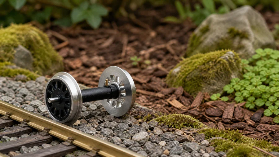

Präzise Stromführung aus Edelstahl
Eigenschaften Bild 1

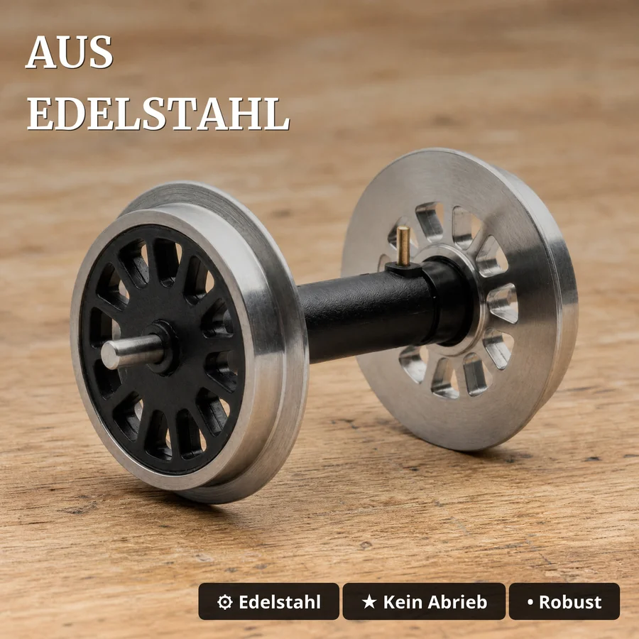

Aus Edelstahl
Massive Edelstahl-Laufflächen rosten nicht und verschleißen kaum – auch bei Ganzjahres-Außenbetrieb. Keine Beschichtung, kein Abrieb, kein Nacharbeiten.

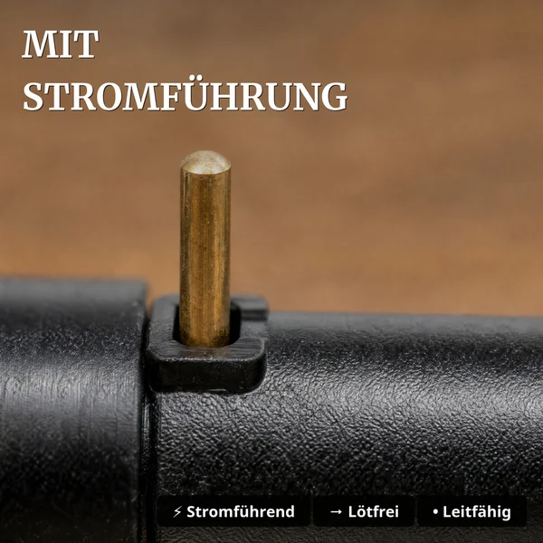

Eigenschaften Bild 2
Mit Stromführung
Fahrstrom wird direkt über die Achse in den Wagenrahmen geleitet – zuverlässig, ohne Schleifkontakte. Ideal zur Nachrüstung von LED-Innenbeleuchtungen in Spur-G-Personenwagen.

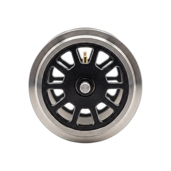

Eigenschaften Bild 3
Kugelgelager
Versiegelte Kugellager mit integriertem Schmutzschutz minimieren den Rollwiderstand – wartungsarm, lötfrei montierbar, zuverlässig im Ganzjahres-Außenbetrieb.
