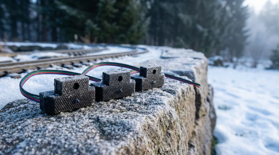

Erweiterungs-Set mit 3x PZB-Infrarot-Sender – ideal zur Erweiterung bestehender Zugbeeinflussungs-Anlagen in Spur G.
WETTERFEST VERGOSSEN
Gehäuse vollständig vergossen, Betriebstemperatur -40 bis +80 °C – dauerhaft zuverlässig im Gartenbahn-Außeneinsatz.

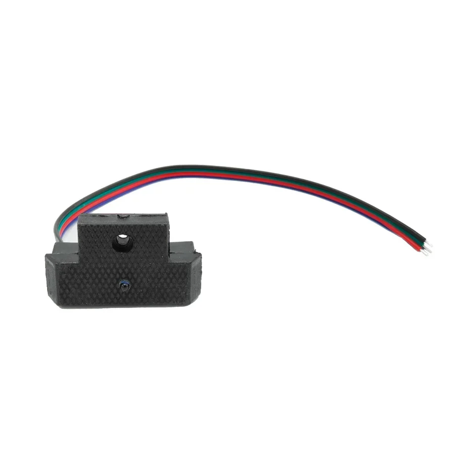

3x ML-Train PZB-Sender für den Gleiseinbau in Spur G
Das ML-Train PZB-Sender Erweiterungs-Set (SKU 8200282) enthält 3x Infrarot-Gleissender für die punktförmige Zugbeeinflussung (PZB) in Spur G. Die Sender übertragen Steuerbefehle per Infrarot direkt an den vorbeifahrenden Decoder und ermöglichen damit eine präzise, streckengebundene Zugsteuerung ohne zusätzliche Kabelwege zur Lokomotive. Das Set ist konzipiert als Erweiterung für bereits bestehende PZB-Anlagen auf Basis des ML-Train-Systems.
Das Gehäuse ist vollständig vergossen und damit dauerhaft gegen Feuchtigkeit, Staub und Witterungseinflüsse geschützt. Der zulässige Betriebstemperaturbereich reicht von -40 bis +80 °C, was einen ganzjährigen Außeneinsatz unter mitteleuropäischen Bedingungen ermöglicht. Die Vergussmasse schützt die interne Elektronik und die Infrarot-LED zuverlässig gegen eindringendes Wasser — eine Grundvoraussetzung für den dauerhaften Einsatz in Gartenanlagen.
Die Spannungsversorgung ist universell ausgelegt: Der Sender arbeitet mit DC/DCC 7–27 V sowie AC 5–18 V bei einer Stromaufnahme von 40 mA. Diese Bandbreite stellt die Kompatibilität mit den gängigen Spur-G-Digitalsystemen sicher. Ausdrücklich kompatibel sind Systeme von LGB, PIKO und Train Line 45, womit das Erweiterungs-Set in die meisten bestehenden Gartenbahninstallationen integriert werden kann.
Die Steuerungsfunktionen werden per CV-Programmierung individuell konfiguriert. Über die CV-Parameter lassen sich Fahrbefehle, Bremsbefehle, Soundauslösung und Signalbeeinflussung einstellen. Zusätzlich unterstützt der Sender eine Echtzeit-Modusänderung durch Weichenschaltbefehle, sodass das Verhalten des Senders im laufenden Betrieb angepasst werden kann — ohne Unterbrechung des Fahrbetriebs.

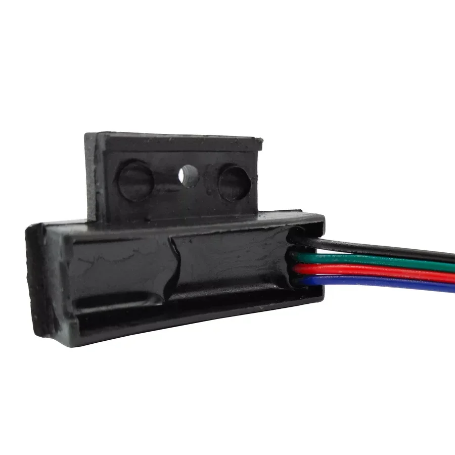

Die Montage erfolgt direkt im Gleis zwischen den Schwellen, sodass der Sender bündig in die Anlage integriert wird und optisch nicht störend in Erscheinung tritt. Der Anschluss erfolgt über vier farbcodierte Litzen: Grün und Schwarz für den Gleisanschluss, Blau und Rot für den Kontakteingang und Masse. Ein dedizierter Kontakteingang ermöglicht die Deaktivierung des Moduls via Magnet — praktisch für Abschnitte, in denen die Zugbeeinflussung situationsabhängig abgeschaltet werden soll.
Für den passionierten Gartenbahn-Modellbauer, der seine Anlage um realistische Betriebsabläufe erweitern möchte, bedeutet dieses Set konkret: Drei weitere Streckenabschnitte können mit punktförmiger Zugbeeinflussung ausgestattet werden, ohne neue Zentraleinheiten oder Steuergeräte anschaffen zu müssen. Die CV-Programmierung erlaubt dabei eine differenzierte Einstellung je Streckenabschnitt — etwa unterschiedliche Bremskurven vor Bahnhöfen oder Soundauslösung an Haltepunkten.
Das Set fügt sich nahtlos in das ML-Train Ökosystem ein. Als Eigenmarke von Modell-Land steht ML-Train für Komponenten, die speziell auf die Anforderungen des Gartenbahn-Betriebs in Spur G ausgelegt sind. Zu diesem Produkt stehen im Modell-Land Experten-Wiki sowie auf dem YouTube-Kanal weiterführende Anleitungen und Konfigurationshinweise zur Verfügung. Bei technischen Fragen steht zudem das aktive Kunden-Forum zur Verfügung.
  • Lieferumfang: 3x PZB-Infrarot-Sender (Erweiterungs-Set)
  • Übertragung: Infrarot (IR) mit hoher Sendeleistung
  • Spannungsversorgung: DC/DCC 7–27 V / AC 5–18 V / 40 mA
  • Betriebstemperatur: -40 bis +80 °C
  • Montage: Gleiseinbau zwischen den Schwellen
  • Anschluss: Vieradrige farbcodierte Litzen (Grün/Schwarz/Blau/Rot)
  • Programmierung: CV-Programmierung für Fahr-, Brems-, Sound- und Signalbefehle
  • Modusänderung: Echtzeit-Anpassung via Weichenschaltbefehle
  • Deaktivierung: Kontakteingang zur Modulabschaltung via Magnet
  • Kompatibilität: LGB-, PIKO- und Train Line 45-kompatibel

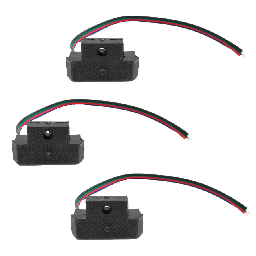

PZB-Sender Erweiterungs-Set 3x Punktförmige Zugbeeinflussung Infrarot Spur G ML-Train 8200282 - Detaillierte Übersicht
Das ML-Train PZB-Sender Erweiterungs-Set (3 Stück) ermöglicht die Erweiterung Ihrer punktförmigen Zugbeeinflussung auf der Spur-G-Gartenanlage. Jeder Sender wird zwischen den Schwellen in das Gleis eingebaut und überträgt per Infrarot Fahrbefehle, Bremsbefehle, Soundauslösungen sowie Signalbeeinflussungen direkt an den Decoder der passierenden Lokomotive.
Die Sender sind vergossen und für den Dauerbetrieb im Außenbereich ausgelegt – mit einem Betriebstemperaturbereich von -40 bis +80 °C auch unter extremen Witterungsbedingungen zuverlässig einsetzbar. Die Spannungsversorgung erfolgt über 7–27 V DC/DCC bzw. 5–18 V AC bei einer Stromaufnahme von 40 mA pro Einheit.
Über CV-Programmierung lassen sich die Befehlseinstellungen präzise anpassen. Ein Zusatzeingang (Kontakteingang) ermöglicht die Moduldeaktivierung per Magnet – ideal für automatisierte Streckenabschnitte. Betriebsartenänderungen sind per Weichenschaltbefehl in Echtzeit möglich.
Die farbcodierten Litzen (Grün/Schwarz für Gleis, Blau/Rot für Kontakteingang/Masse) erleichtern die Installation. Das Set ist kompatibel mit LGB-, PIKO- und Train Line 45-Digitalsystemen.
  • Lieferumfang: 3x PZB-Sender ML-Train (Art. 84004409) im Erweiterungs-Set
  • Infrarot-Übertragung mit hoher Sendeleistung für zuverlässige Befehlsübertragung im Gleiseinbau
  • Betriebstemperatur -40 bis +80 °C – dauerhaft wetterfest für Außenanlagen
  • Spannungsversorgung: 7–27 V DC/DCC oder 5–18 V AC, Stromaufnahme 40 mA
  • CV-programmierbar: Fahrbefehle, Bremsbefehle, Soundauslösung, Signalbeeinflussung einstellbar
  • Kontakteingang zur Moduldeaktivierung via Magnet
  • Echtzeit-Modusänderung durch Weichenschaltbefehle
  • Kompatibel mit LGB, PIKO und Train Line 45 (nur als Kompatibilitätshinweis)
  • Montage: Gleiseinbau zwischen den Schwellen, vieradrige farbcodierte Litzen
Erweitern Sie Ihre PZB-Infrastruktur effizient: Das 3er-Set bietet gegenüber dem Einzelkauf den praktischen Vorteil, mehrere Streckenabschnitte in einem Zug auszurüsten – ideal für den Auf- und Ausbau realistischer Zugbeeinflussungssysteme auf der Gartenanlage.

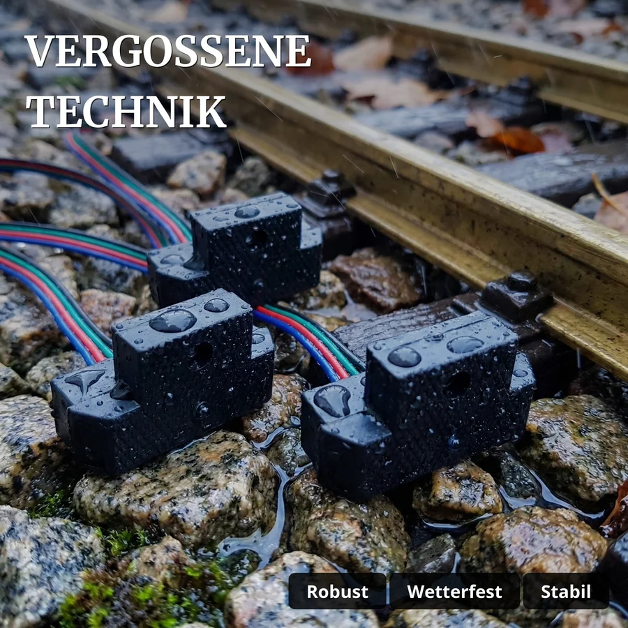

PZB-Sender Erweiterungs-Set 3x Punktförmige Zugbeeinflussung Infrarot Spur G ML-Train 8200282 - Vergossene Technik
Vergossene Technik
Das vollständig vergossene Gehäuse schützt die interne Elektronik und Infrarot-LED dauerhaft gegen Feuchtigkeit und Witterung. Betriebstemperatur: -40 bis +80 °C.

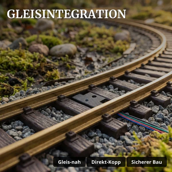

PZB-Sender Erweiterungs-Set 3x Punktförmige Zugbeeinflussung Infrarot Spur G ML-Train 8200282 - Gleisintegration
Gleisintegration
Der Sender wird bündig zwischen den Schwellen eingebaut und fügt sich optisch unauffällig in die Spur-G-Gleisanlage ein. Farbcodierte Litzen vereinfachen den Anschluss.
