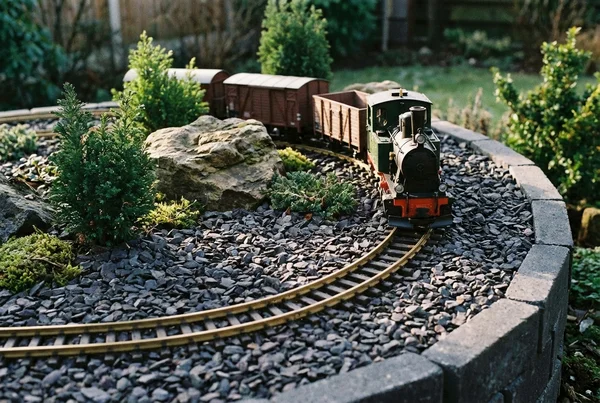

Grundlagen der Planung für Ihre Spur G Gartenbahn
Die Realisierung einer eigenen Spur G Anlage im Garten erfordert eine systematische Herangehensweise, um langfristige Betriebssicherheit und technische Präzision zu gewährleisten. Wer eine Spur G Anlage im Garten planen möchte, sollte als Anfänger Tipps zum Gleisplan und zur technischen Infrastruktur bereits vor dem ersten Spatenstich berücksichtigen. Modell-Land unterstützt Sie dabei mit fachlichem Know-how und den passenden Komponenten der Eigenmarke ML-Train sowie einem Sortiment aus über 6000 Ersatzteilen.
Standortwahl und Geländebeschaffenheit
Der Erfolg einer Gartenbahn steht und fällt mit der Wahl des richtigen Standorts. Eine Spur G Anlage ist zwar wetterfest, dennoch beeinflussen äußere Faktoren die Wartungsintensität. Idealerweise wählen Sie ein Areal, das gut einsehbar ist, um die Detailtreue Ihrer Züge voll auszukosten. Achten Sie auf den Baumbestand: Starker Laubfall oder Harzbildung können die Leitfähigkeit der Messinggleise beeinträchtigen und die Reinigung erschweren.
  • Stabiler Untergrund: Ein frostsicheres Fundament aus Schotter oder Beton verhindert Gleisverwerfungen durch Bodenfrost.
  • Entwässerung: Planen Sie ein leichtes Gefälle oder Drainagen ein, damit Regenwasser zügig abfließen kann und die Elektrik geschützt bleibt.
  • Erreichbarkeit: Die Anlage sollte für Wartungsarbeiten an Weichenantrieben und Gleisen von allen Seiten gut zugänglich sein.

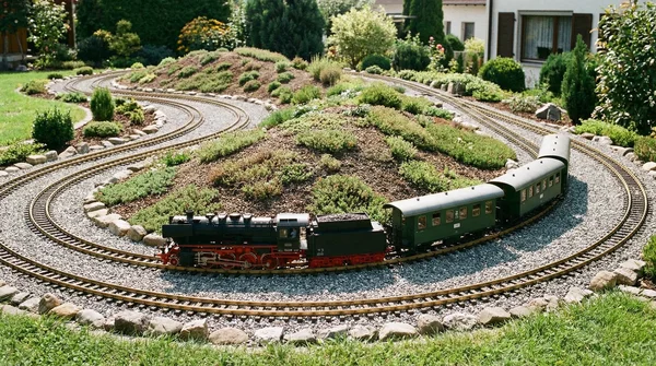

Gleisplan-Strategien für Fortgeschrittene
Bei der Erstellung des Gleisplans sollten Sie Radien wählen, die nicht nur dem Platzangebot, sondern auch der technischen Kompatibilität Ihrer Fahrzeuge entsprechen. Während kleine Rangierlokomotiven enge Radien (R1) bewältigen, benötigen große Schnellzuglokomotiven oder lange Waggons mindestens R3 oder größere Radien, um entgleisungsfrei und optisch ansprechend zu verkehren.
  • Vermeidung von S-Kurven: Planen Sie zwischen Gegenbögen immer ein kurzes gerades Gleisstück ein, um Überpufferungen zu verhindern.
  • Steigungen begrenzen: Im Außenbereich sollten Steigungen 3 % nicht überschreiten, um die Motoren der Lokomotiven zu schonen.
  • Bahnhofslängen: Dimensionieren Sie Bahnsteige so, dass Ihre längsten Züge vollständig Platz finden, ohne Weichenstraßen zu blockieren.

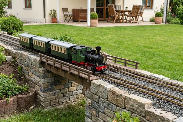

Wetterfeste Brücken und Bauwerke integrieren
Brücken sind die Highlights jeder Gleisplanung. Sie überwinden Teiche, Wege oder Geländestufen. Im Außenbereich müssen diese Bauwerke extreme Bedingungen meistern. Herkömmliche Materialien verbleichen oft unter Sonneneinstrahlung oder werden spröde. Wir empfehlen daher den Einsatz von HDPE-Kunststoff. Dieser Hochleistungs-Kunststoff ist extrem UV-beständig und verrottungsfest. Er behält seine Formstabilität auch bei starken Temperaturschwankungen zwischen Sommer und Winter.
Modulare Brückensysteme bieten maximale Flexibilität. Sie lassen sich exakt an die Gegebenheiten Ihres Gartens anpassen. Achten Sie beim Einbau auf ein solides Fundament. Frostsichere Untergründe verhindern, dass sich die Brückenpfeiler im Winter heben. Eine präzise Ausrichtung ist entscheidend für die Entgleisungssicherheit. Schwere Lokomotiven üben beim Überfahren erhebliche Druckkräfte auf die Konstruktion aus. Nur robuste Bauwerke garantieren hier dauerhafte Sicherheit.
Neben der Stabilität spielt die Optik eine große Rolle. Wetterfeste Brücken fügen sich harmonisch in die Bepflanzung ein. Sie wirken wie natürliche Bestandteile der Gartenlandschaft. Viele Gartenbahner kombinieren HDPE-Elemente mit Natursteinen. So entstehen realistische Viadukte, die jedem Wetter trotzen. Denken Sie auch an die Wartung der Durchfahrten. Halten Sie die Bereiche unter den Brücken frei von Unkraut und Ablagerungen. Das schützt die Mechanik Ihrer Züge vor Verschmutzung.
