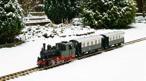

Fahrbetrieb bei Schnee und Eis
Das Fahren im Schnee gehört für viele Enthusiasten zu den Höhepunkten des Hobbys. Damit der Betrieb reibungslos funktioniert, ist die Traktion entscheidend. Achten Sie darauf, dass die Haftreifen Ihrer Lokomotiven nicht spröde sind. Schwere Triebfahrzeuge haben hier einen klaren Vorteil, da sie durch ihr Eigengewicht eine bessere Stromaufnahme erzielen. Bei Pulverschnee ist der Betrieb meist unproblematisch, während nasser, schwerer Schnee die Räumung der Trasse erforderlich macht.
Nutzen Sie für den Winterbetrieb vorzugsweise Lokomotiven mit Allradantrieb und hoher Zugkraft. Die digitale Steuerungstechnik ermöglicht es Ihnen, Anfahr- und Bremsverzögerungen so zu programmieren, dass ein realistisches Fahrverhalten auch auf potenziell rutschigen Schienen erreicht wird. Sollten Sie feststellen, dass die Stromaufnahme stockt, ist dies oft ein Zeichen für eine feine Eisschicht auf dem Schienenkopf. Ein kurzer Kontrollgang und das manuelle Entfernen von groben Hindernissen wie Zweigen oder gefrorenem Laub sichern den kontinuierlichen Fahrspaß.

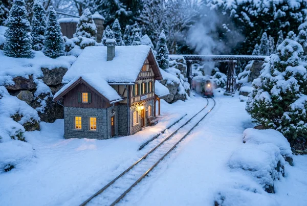

Praktische Tipps für den Fahrbetrieb im Schnee
Der Winter verwandelt die Gartenbahn in eine faszinierende Miniaturlandschaft. Wenn die ersten Flocken fallen, beginnt für viele Spur-G-Enthusiasten die spannendste Zeit des Jahres. Damit der Betrieb reibungslos funktioniert, ist eine gezielte Vorbereitung entscheidend. Feuchtigkeit und Kälte stellen hohe Anforderungen an die Mechanik der Lokomotiven und Waggons.
Ein stabiler Fahrbetrieb setzt voraus, dass die Stromaufnahme jederzeit gewährleistet bleibt. Eisbelag auf den Schienenprofilen wirkt wie ein Isolator. Reinigen Sie die Gleise vor dem Einsatz gründlich mit einem Schienenschleifwagen oder einem Reinigungsklotz. Achten Sie besonders auf die Leitfähigkeit der Schienenstöße, da sich Metall bei Kälte zusammenzieht.
Nutzen Sie die dunkle Jahreszeit für eine stimmungsvolle Inszenierung Ihrer Anlage. Eine hochwertige Beleuchtung setzt Akzente im verschneiten Gelände und erhöht die Sichtbarkeit der Züge. Prüfen Sie vor dem Wintereinsatz alle Kabelverbindungen auf Risse oder spröde Stellen. Feuchtigkeit darf keinesfalls in die Elektronik eindringen.
