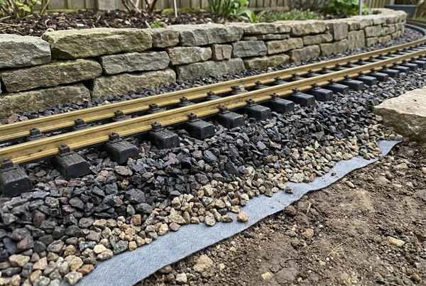

Die Wahl des Untergrunds: Stabilität für schwere Lokomotiven
Ein stabiler Unterbau ist die Voraussetzung für einen dauerhaft störungsfreien Betrieb. Spur G Modelle verfügen über ein erhebliches Eigengewicht, das bei unzureichender Fundamentierung zu Setzungen im Gleisbett führen kann. Grundsätzlich stehen Ihnen drei bewährte Methoden zur Verfügung:
  • Die Verlegung im Schotterbett bietet maximale Flexibilität bei Gleisplanänderungen und eine hervorragende Drainage bei Regenereignissen.
  • Ein Betonfundament gewährleistet höchste Lagestabilität und verhindert das Durchwachsen von Unkraut, erfordert jedoch eine exakte Vorplanung.
  • Aufgeständerte Trassensysteme eignen sich ideal für unebenes Gelände oder um die Anlage auf eine ergonomische Bedienhöhe zu bringen.

Gleis-Fixierung und Dehnungsausgleich
Metall dehnt sich bei Hitze aus und zieht sich bei Kälte zusammen. Bei einer Gartenbahn können diese Längenunterschiede auf langen Geraden mehrere Millimeter betragen. Ohne ausreichenden Spielraum verwerfen sich die Gleise im Sommer. Es entstehen gefährliche "Sonnenbeulen", die zum Entgleisen führen. Eine fachgerechte Gleis-Fixierung muss diese thermischen Bewegungen berücksichtigen. Fest verschraubte Verbindungen sind zwar stabil, benötigen aber Dehnungsfugen.
Setzen Sie Gleisklammern gezielt ein, um die Position der Schienen zu sichern. Diese Gleis-Fixierung verhindert das Wandern der Gleise in Kurven. Dennoch darf das Material nicht starr eingezwängt werden. Profis lassen an den Schienenstößen bewusst kleine Lücken von ein bis zwei Millimetern. So haben die Gleissysteme genügend Platz zum Arbeiten. Diese Flexibilität schützt auch die Schwellenbänder vor Rissen durch mechanische Spannung.
