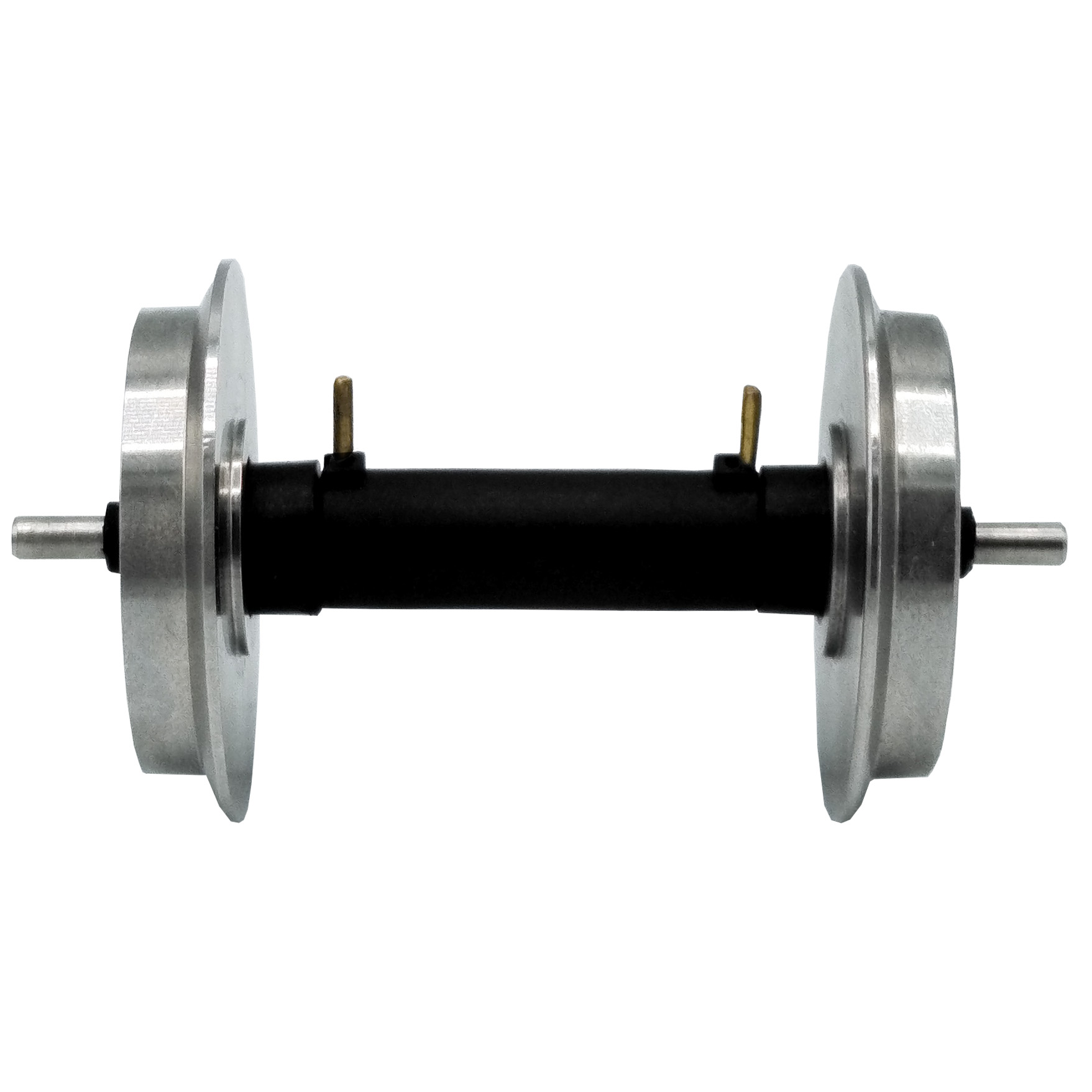

Reduzierte Reibung
Präzise Kugellager minimieren Rollwiderstand und Laufgeräusche, wodurch eine gleichmäßige Bewegung und ruhiger Betrieb auf der gesamten Anlage gewährleistet werden.

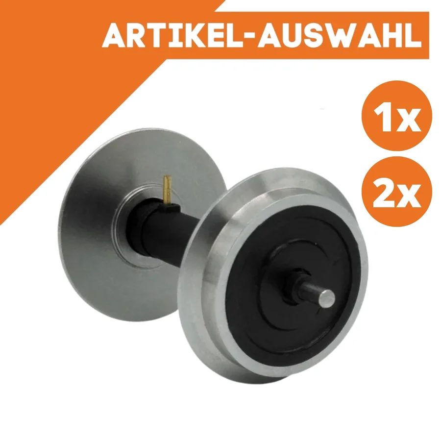

Edelstahlradkranz
Der gefräste Edelstahlkranz ist verschleißarm, rostfrei und sorgt für exakte Rundlaufeigenschaften sowie verbesserte Stromübertragung.
Integrierte Stromaufnahme
Der eingebaute Stromabnehmer liefert eine stabile Spannung für Beleuchtungen oder weitere elektrische Verbraucher im Wagen.
Kompatible Maße
Passend zum LGB 67403-Radsatz, jedoch mit optimiertem Material und höherer Präzision – ideal für Nachrüstungen und Modernisierungen.
Wartungsarm
Kugellagertechnik und Edelstahlkomponenten gewährleisten eine lange Lebensdauer bei minimalem Pflegeaufwand im Regelbetrieb.

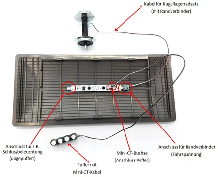

Der kugelgelagerte Radsatz von ML-Train besteht aus einem massiven Edelstahlradkranz und präzisen Kugellagern. Diese Kombination verringert die Reibung deutlich und verbessert die Laufeigenschaften der Wagen spürbar, selbst bei langen Zügen und hohen Lasten.

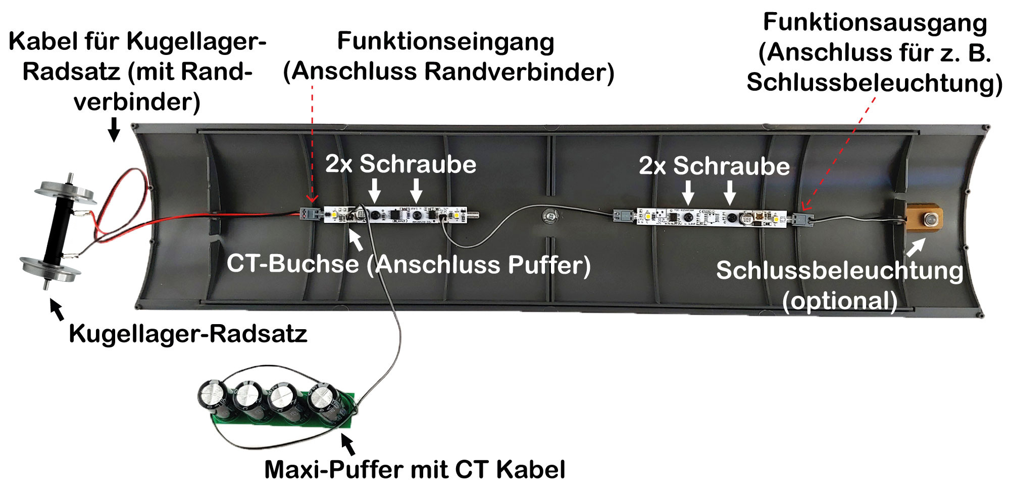

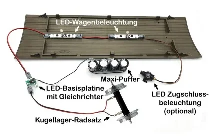

Das Modell ist zusätzlich mit einem integrierten Stromabnehmer ausgestattet, der eine direkte Versorgung von Beleuchtungen oder elektrischen Komponenten ermöglicht. Passende Steckschuhe finden Sie unter ML-Train 85201009 oder die vorkonfektionierten Anschlusskabel unter 85101009.
Die Maße entsprechen dem LGB 67403-Radsatz, jedoch ist der Radkranz aus gefrästem Edelstahl gefertigt und bietet dadurch eine höhere Lebensdauer sowie eine bessere elektrische Leitfähigkeit. Erhältlich einzeln oder im 2er-Pack für flexible Einsatzmöglichkeiten.
  • Material: Kunststoff/Edelstahl
  • Laufflächen-Durchmesser: 31 mm
  • Raddurchmesser: 37 mm
  • Spurkranzhöhe: 3 mm
  • Achslänge: 70,3 mm
  • Achsdurchmesser: 7 mm
  • Achsstummellänge: 6 mm
  • Achsstummeldurchmesser: 3 mm
  • Stromaufnahmestifte jeweils: Ø 1,1 mm, Länge: 4,7 mm
  • Gewicht: 68 Gramm

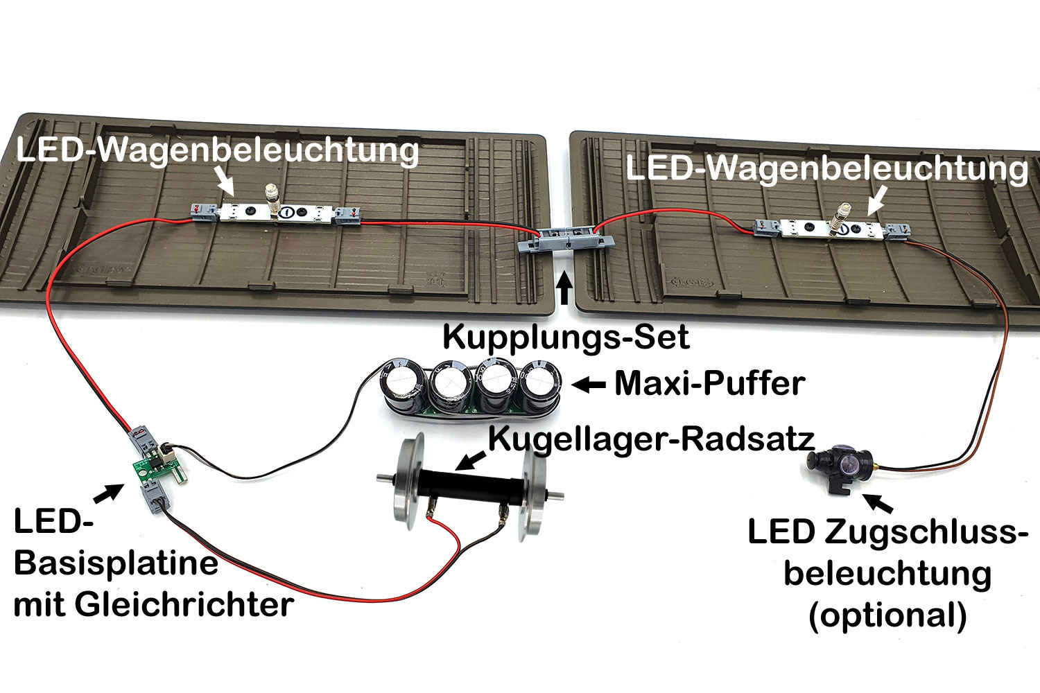

  • Hier finden Sie ein paar Beispiele wie Sie mit dem Radsatz Personenwagen beleuchten können:
    Digitales Beleuchtungs-Set kurze Wagen Spur-G
    ML-Train 83801606
    Digitales Beleuchtungs-Set lange Wagen Spur-G
    ML-Train 83801505
  • LED Beleuchtungs-Set für kurze und lange Wagen ML-Train 83801001
  • LED-Basisplatine mit Gleichrichter und Pufferanschluss ML-Train 83801002
  • Kupplungs-Set für die Spur-G Wagenbeleuchtung ML-Train 83801003
  • 2 Stück LED-Wagenbeleuchtung warmweiß 7-24 V ML-Train 83801004
  • LED Zugschlussbeleuchtung warmweiß 7-24 V ML-Train 83801006
  • LED Bühnenbeleuchtung 5-24 V für Spur-G Personenwagen ML-Train 83801007
  • Maxi Puffer (27200 µF) für Lichtleisten ML-Train 88201015
  • Radsatz kugelgelagert stromführend aus Edelstahl Spur-G ML-Train 88674031
  • 4 Stück Flachstecker-Verbinder 2-polig ML-Train 85201019
  • 4 Stück Randverbinder-Stecker 2-polig ML-Train 85201021
  • Flachstecker 2 polig 2 Stück ML-Train 85201003
  • Kabel für Kugellagerradsatz mit Randverbinder-Stecker ML-Train 85101062
  • Verbindungskabel für Lichtleisten ML-Train 85101063
  • Beleuchtungs-Set mit Radsatz kurze Wagen analog Spur-G
    ML-Train 83801808
    Beleuchtungs-Set mit Radsatz lange Wagen analog Spur-G
    ML-Train 83801707
    ML-Train 83801505
