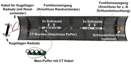

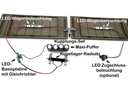

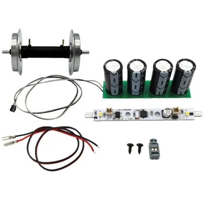

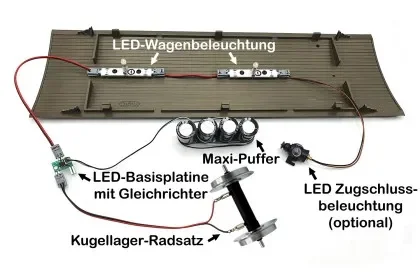

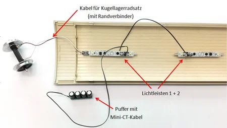

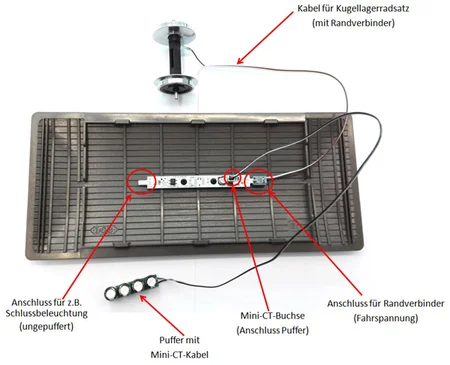

  • Hier finden Sie ein paar Beispiele wie Sie mit dem Radsatz Personenwagen beleuchten können:
    Digitales Beleuchtungs-Set kurze Wagen Spur-G
    ML-Train 83801606
    Digitales Beleuchtungs-Set lange Wagen Spur-G
    ML-Train 83801505
  • LED Beleuchtungs-Set für kurze und lange Wagen ML-Train 83801001
  • LED-Basisplatine mit Gleichrichter und Pufferanschluss ML-Train 83801002
  • Kupplungs-Set für die Spur-G Wagenbeleuchtung ML-Train 83801003
  • 2 Stück LED-Wagenbeleuchtung warmweiß 7-24 V ML-Train 83801004
  • LED Zugschlussbeleuchtung warmweiß 7-24 V ML-Train 83801006
  • LED Bühnenbeleuchtung 5-24 V für Spur-G Personenwagen ML-Train 83801007
  • Maxi Puffer (27200 µF) für Lichtleisten ML-Train 88201015
  • Radsatz kugelgelagert stromführend aus Edelstahl Spur-G ML-Train 88674031
  • 4 Stück Flachstecker-Verbinder 2-polig ML-Train 85201019
  • 4 Stück Randverbinder-Stecker 2-polig ML-Train 85201021
  • Flachstecker 2 polig 2 Stück ML-Train 85201003
  • Kabel für Kugellagerradsatz mit Randverbinder-Stecker ML-Train 85101062
  • Verbindungskabel für Lichtleisten ML-Train 85101063
  • Beleuchtungs-Set mit Radsatz kurze Wagen analog Spur-G
    ML-Train 83801808
    Beleuchtungs-Set mit Radsatz lange Wagen analog Spur-G
    ML-Train 83801707
