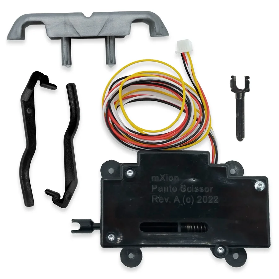

1x elektrische Pantosteuerung mit je 2 Hebel und Kappe

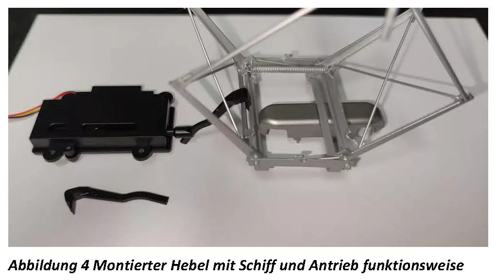

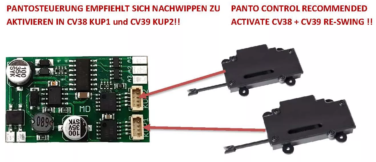

    Die Installation der elektrischen Pantosteuerung Spur G ist denkbar einfach. Schließen Sie sie an die Anschlüsse KUP1 und KUP2 der Motorsteuerung an. Die Steuerung kann digital direkt am Gleis ohne weiteren Decoder, analog über Kontakte oder über einen bereits vorhandenen Decoder erfolgen. Sie müssen nicht unbedingt zwei Pantosteuerungen an die Motorsteuerung anschließen. Es ist auch möglich, einen Entkuppler und einen Pantograf anzuschließen.

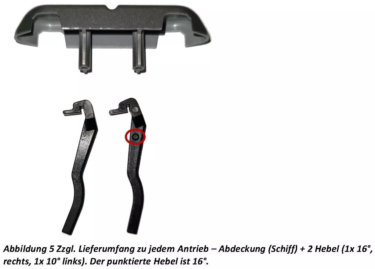

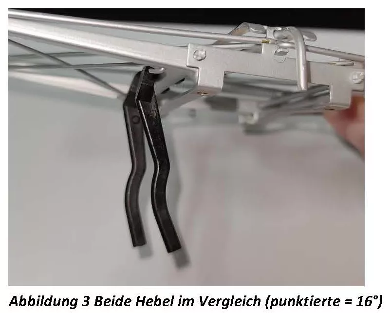

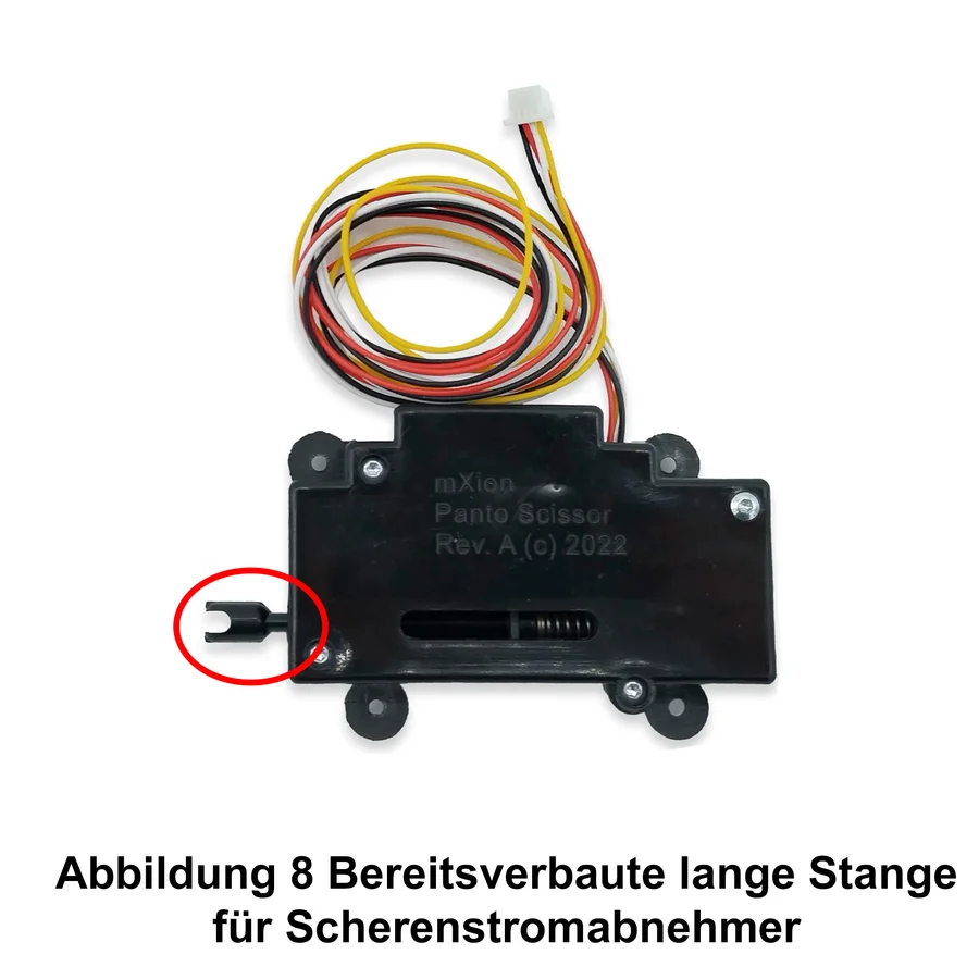

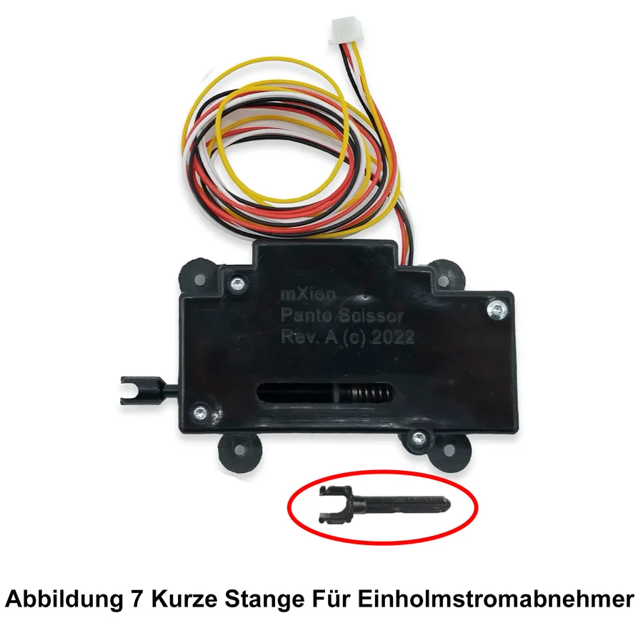

    Die meisten LGB-Einholmstromabnehmer besitzen einen Pin, der in das Innere des Lokdachs ragt. Für den direkten Anschluss des Antriebs wird die kurze Stange der Pantosteuerung verwendet, da diese den Pin passgenau aufnimmt. Bei Modellen von PIKO und LGB-Loks mit Scherenstromabnehmern ist dies jedoch nicht der Fall. In diesen Fällen liefern wir eine längere Aufnahmestange, sowie zwei Haken in 16° und 10°, die einfach in den Stromabnehmer geklemmt werden können.

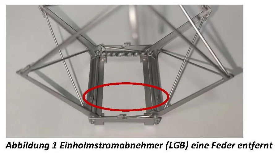

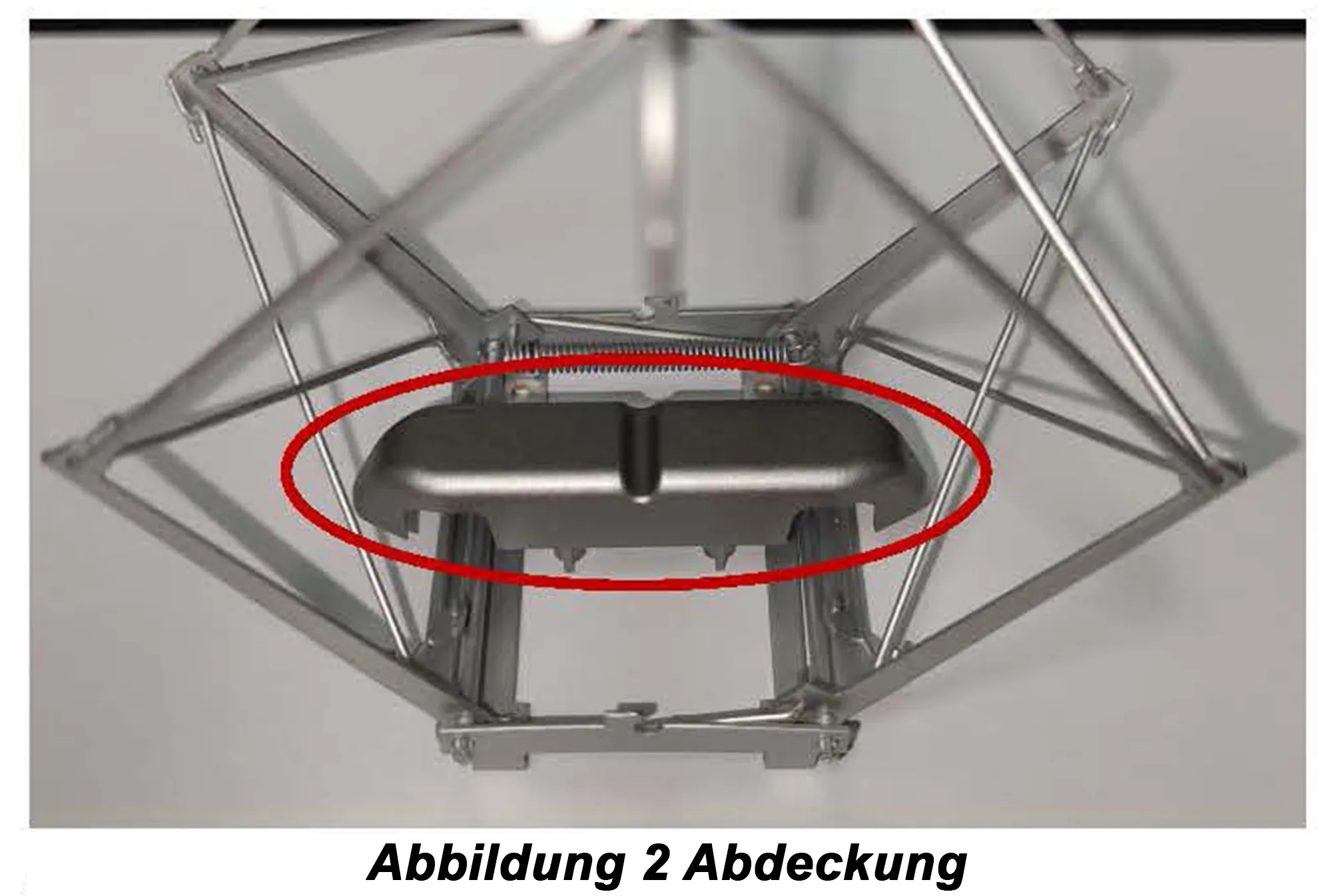

    Beachten Sie, dass bei manchen Scherenstromabnehmern eine oder beide Federn entfernt werden müssen, wenn sie zu große Spannkraft erzeugen. Der Antrieb ist gefedert und kann keinen Schaden nehmen.

    Abhängig vom verwendeten Stromabnehmer und der Einbaulage müssen der Fahrweg und gegebenenfalls die Nachwipp-Funktion eingestellt werden. Die Nachwipp-Funktion kann über CV38 für KUP1 und CV39 für KUP2 aktiviert werden. In den CVs 40-44 können Sie für KUP1 und KUP2 getrennt die Nachwippgeschwindigkeit und den Nachwippweg eingeben. Es wird dreifach nachgewippt, wobei der Wert bei jedem Wippen halbiert wird. Stellen Sie den Fahrweg für den Stromabnehmer möglichst genau ein, um optimale Ergebnisse zu erzielen.
