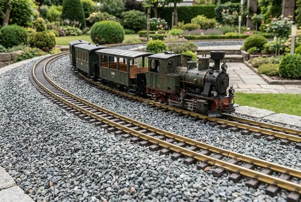

Zunächst bestimmen die Platzverhältnisse im Garten den Streckenverlauf. Kurvenradien und Steigungen müssen zwingend auf die geplanten Fahrzeuge abgestimmt sein. Große Lokomotiven benötigen weite Radien, um optisch und technisch zu überzeugen. Die Wahl der Schienenprofile entscheidet zudem über den Wartungsaufwand der gesamten Anlage.
Ein stabiler Unterbau ist im Außenbereich unverzichtbar. Frostsichere Schotterbetten oder Betonfundamente verhindern, dass sich die Gleise bei Bodenfrost heben. Nur eine ebene Gleislage garantiert, dass schwere Modelle sicher ihre Runden drehen. Achten Sie bereits in der Entwurfsphase auf die Erreichbarkeit aller Streckenabschnitte für Reinigungsarbeiten.
Der richtige Radius für den Außenbereich
In der Welt der Spur G ist der Radius R1 mit 600 mm zwar platzsparend, stößt aber schnell an Grenzen. Viele große Dampflokomotiven, wie etwa die imposante Fünfkuppler 1E 1-Schmalspurlok 99 7238-1, benötigen für einen sicheren Lauf größere Radien. Wir empfehlen für Hauptstrecken grundsätzlich den Radius R3 oder größer.
Der Radius R3 bietet mit ca. 1200 mm einen hervorragenden Kompromiss. Er ermöglicht einen eleganten Kurvenlauf und reduziert den Verschleiß an Radsätzen und Schienenflanken massiv. Zudem sinkt der Rollwiderstand in weiten Bögen spürbar. Dies schont die Motoren und Getriebe Ihrer wertvollen Triebfahrzeuge im harten Außeneinsatz.
Maximale Flexibilität bei der Streckenführung bieten Flexgleise. Diese ermöglichen individuelle Kurvenverläufe jenseits starrer Standardmaße. Mit Flexgleisen lassen sich sanfte Übergangsbögen realisieren, die dem Vorbild sehr nahe kommen. Für die Verarbeitung ist ein hochwertiges Gleisbiegegerät essenziell, um Knicke an den Schienenstößen zu vermeiden.
Besonders bei langen Zügen mit schweren Waggons zeigt sich der Vorteil weiter Radien. Kurze Radien führen oft dazu, dass Puffer verhaken oder Kupplungen unter Zugkraft seitlich auslenken. Werden beispielsweise Einheitswagen 2-achsig in langen Verbänden gefahren, sorgt ein großzügiger Radius für ein ruhiges Gleisbild. Planen Sie daher lieber eine Kehre weniger, aber dafür mit ausreichendem Durchmesser ein.
