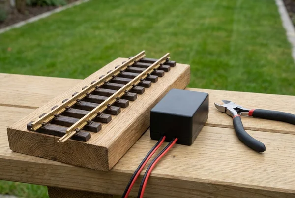

Anschluss an das Programmiergleis
Bevor Sie mit der Software-Konfiguration beginnen, steht die physische Verbindung im Fokus. Nutzen Sie für die Adressierung unbedingt ein separates Programmiergleis. Der direkte Anschluss an den Hauptfahrkreis birgt Risiken. Befinden sich andere Decoder auf der Anlage, könnten diese ungewollt mitprogrammiert werden. Ein kurzes, sauberes Gleisstück auf der Werkbank reicht vollkommen aus.
Verbinden Sie den Weichendecoder über die dafür vorgesehenen Klemmen mit dem Programmierausgang Ihrer Zentrale. Achten Sie auf festen Sitz der Kabelenden. Wackelkontakte führen oft zu Abbrüchen während des Schreibvorgangs. Eine stabile Spannungsversorgung ist die Basis für eine erfolgreiche CV Programmierung Gartenbahn. Nur so gelangen die Datenpakete unverfälscht in den Speicher des Bausteins.
Prüfen Sie vor dem Einschalten die Polung, obwohl die meisten modernen Komponenten verpolungssicher sind. Sauberkeit an den Kontaktstellen verhindert Übergangswiderstände. Dies ist besonders wichtig, wenn Sie ältere Lok- und Wagenteile oder gebrauchte Antriebe in Ihr Digitalsystem integrieren möchten. Ein technischer Defekt durch Kurzschluss lässt sich durch diese Sorgfalt effektiv vermeiden.
Sollten Sie parallel an einer UP-Dampflok 20230 oder anderen Triebfahrzeugen arbeiten, entfernen Sie diese währenddessen vom Gleis. Der Fokus liegt allein auf dem Weichendecoder. Sobald die Verbindung steht und die Zentrale den Decoder erkennt, ist die Hardware-Vorbereitung abgeschlossen. Sie können nun mit der eigentlichen Programmierung der Steuerungswerte beginnen.
