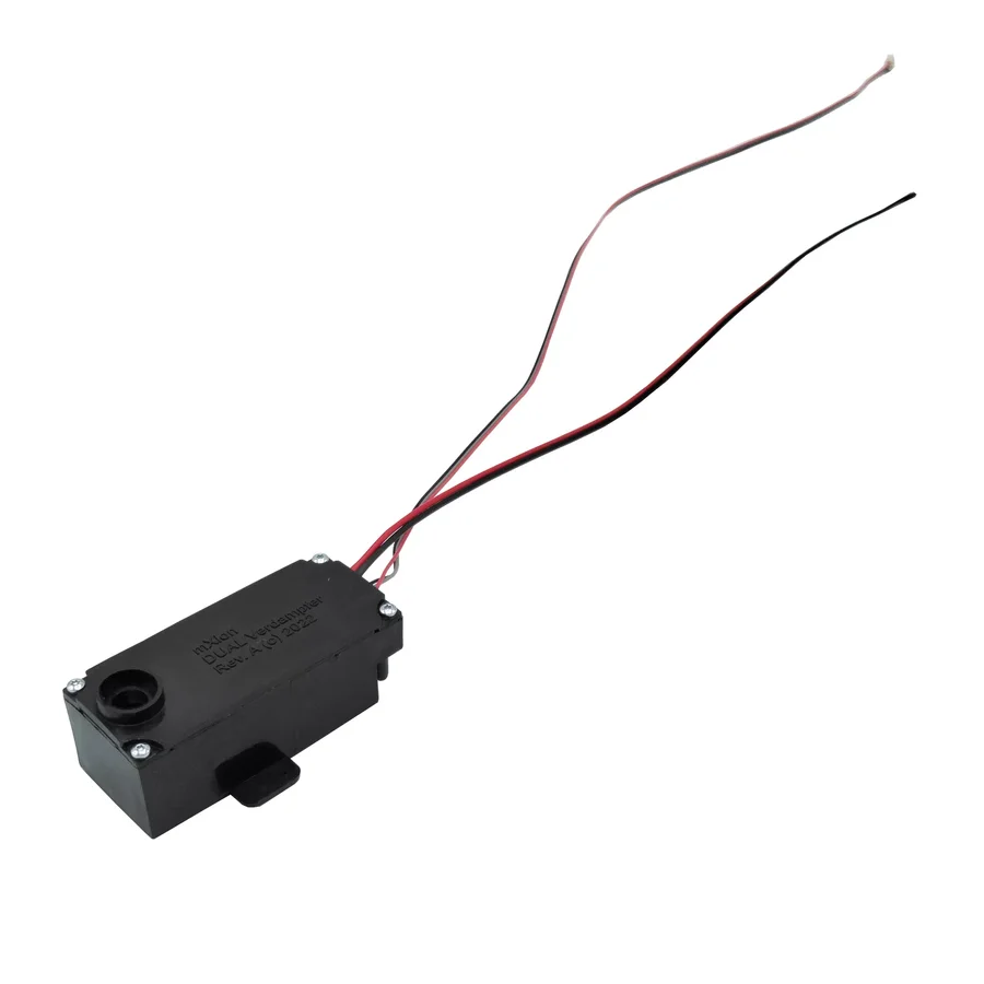

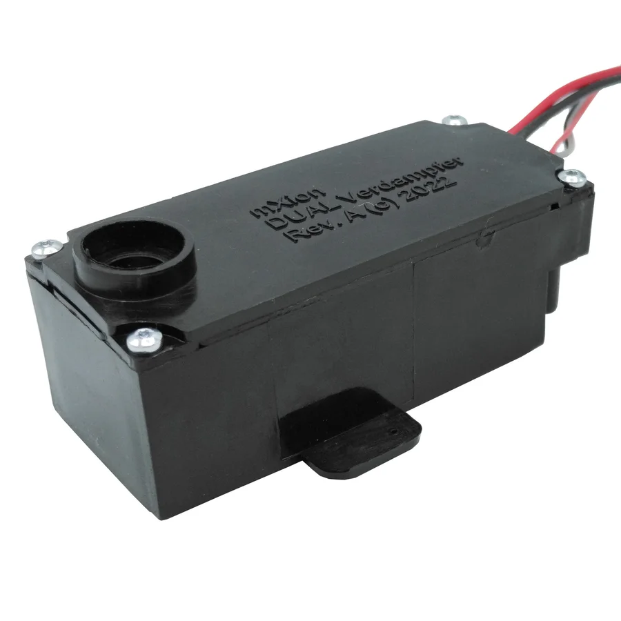

Gepulster Dual-Verdampfer digital ML-Train 84004702
[ca. L7 x B3 x H2,2 cm]
84004702 | EAN: 04251170422536 | SR-04-02
98,95
Versandgewicht: 0,050 kg
4.69, basierend auf 10 Bewertungen.

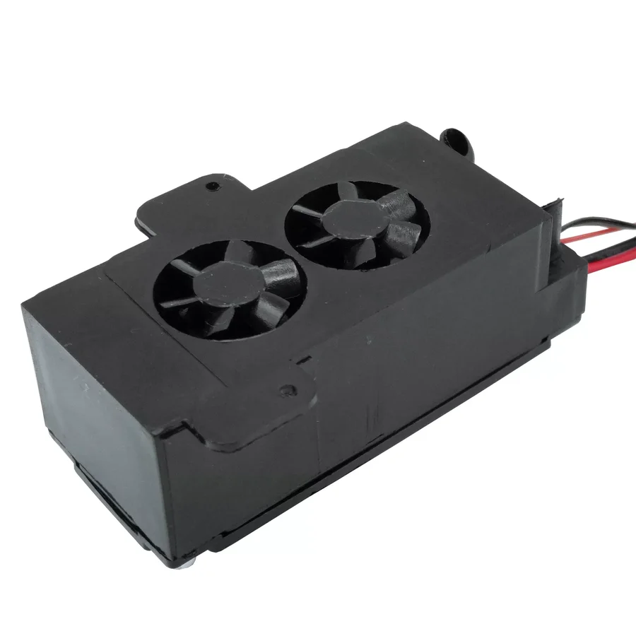

Gepulste Dampfsimulation
Zwei getrennte Einheiten für Schlot‑ und Zylinderdampf erzeugen realistische Dampffahnen.
Integrierter Digital‑Decoder
SM-Decoder steuert Heizung und Lüfter über CV‑Programmierung – voll kompatibel mit DC/AC/DCC.
Automatische Lastregelung
Anpassung der Dampfproduktion basierend auf Fahrzustand – passend für analoge und digitale Anlagen.
12‑ml‑Tank für Ausdauerbetrieb
Großer Vorratsbehälter gewährleistet lange Dampfsitzungen ohne häufiges Nachfüllen.
Kompaktes Format
Maße ca. 7 × 3 × 2,2 cm – ideal für den Einbau in Spur‑G‑Lokomotiven.
1x Gepulster Dual-Verdampfer digital
Lebensechte Dampferlebnisse: Erzeugen Sie beeindruckende Dampf- und Raucheffekte für ein authentisches Modellbahnerlebnis.
Präzise Steuerung: Perfekte Regulierung der Dampfausstoßmenge für realistische Simulationen.
Flexibilität in der Anwendung: Nutzbar für unterschiedlichste Loktypen und Modellkonfigurationen.
Innovation im Modellbau: Setzen Sie neue Maßstäbe in der Dampfsimulation mit fortschrittlicher Technologie.
Langanhaltender Betrieb: Dank des großzügigen 12 ml Tanks genießen Sie ausgedehnte Fahrsessions ohne häufige Unterbrechungen.

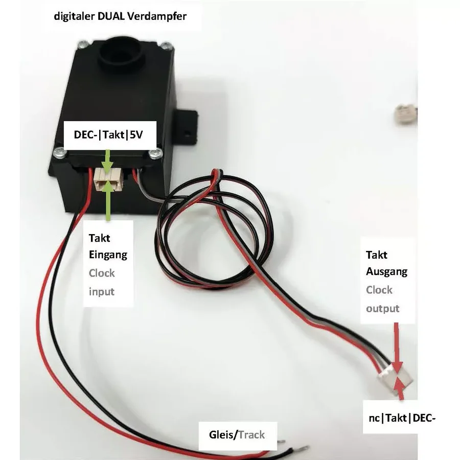

  • Installation:
  • Anschluss an das Gleis: Verbinden Sie den Verdampfer direkt mit dem digitalen Gleis für DCC-Betrieb.
  • Einbau in die Lokomotive: Platzieren Sie die Verdampfereinheiten an den vorgesehenen Stellen für Schlot- und Zylinderdampf.

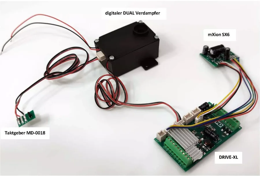

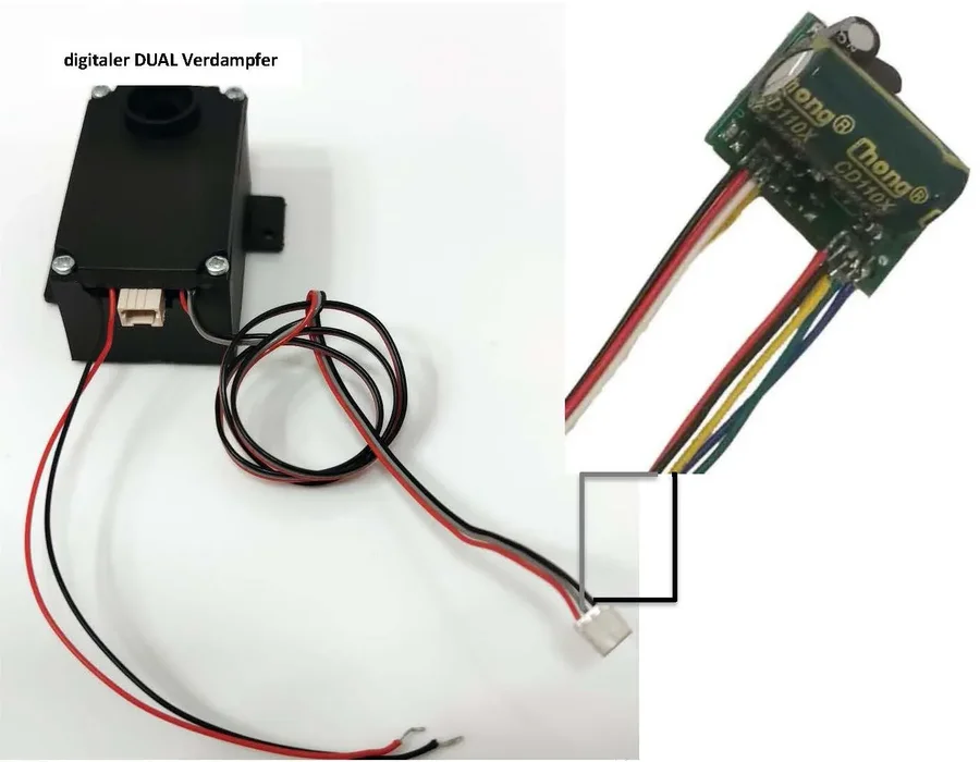

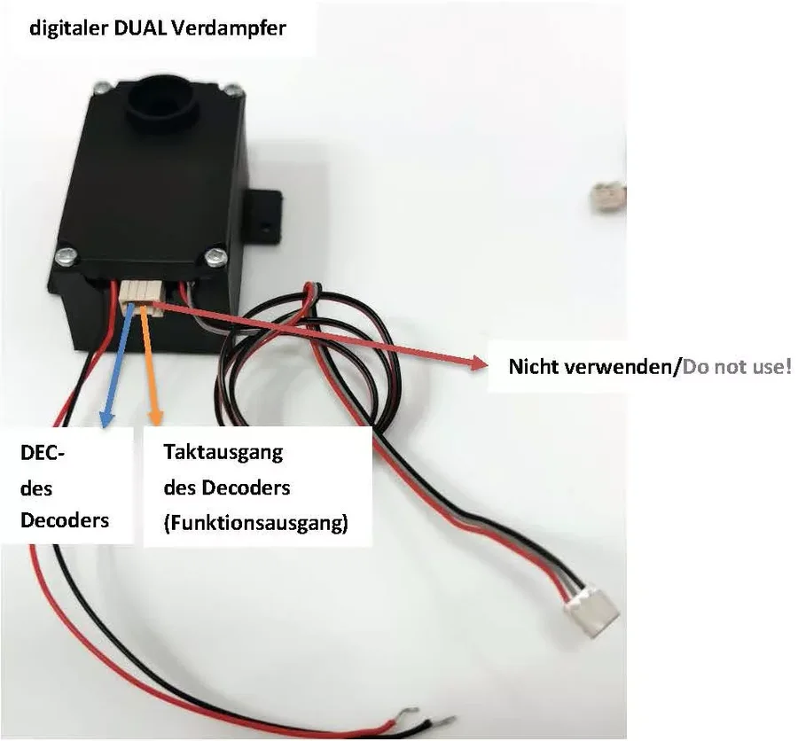

  • Anschluss
    Anschluss an Decoder mit Sensor
    Anschluss an Decoder ohne Sensor
    Anschluss an SX6 ohne Decoder und Sensor
    Eine umfangreiche Erklärung finden Sie in der Bedienungsanleitung.
