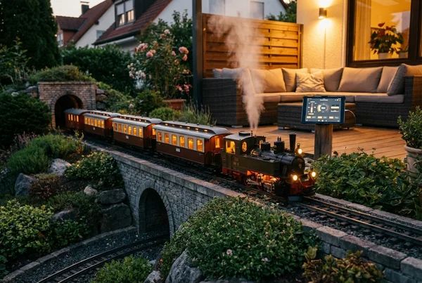

Smart-Technologie im analogen Betrieb
Analoge Technik bedeutet heute längst nicht mehr den Verzicht auf modernen Komfort. Innovative Lösungen schlagen die Brücke zwischen klassischer Stromführung und zeitgemäßer Bedienung. Moderne Funk-Fahrregler werden einfach zwischen Netzteil und Gleis geschaltet. Sie modulieren die Spannung drahtlos und machen den Nutzer mobil. Sie müssen nicht mehr fest an einem Pult stehen.
Diese Smart-Technologie ermöglicht die Steuerung per App oder Handsender, während das Gleis weiterhin analog bleibt. Eine Programmierung von Decodern in der Lokomotive entfällt komplett. Dies ist ideal für Gartenbahner, die ihre wertvollen Modelle im Originalzustand belassen möchten. Die Installation ist innerhalb weniger Minuten erledigt und erfordert kein technisches Fachstudium.
Selbst komplexe Züge mit einem Einheitswagen 2-achsig 30000 lassen sich so komfortabel rangieren. Die App-Steuerung bietet oft zusätzliche Features wie einstellbare Anfahr- und Bremsverzögerungen. So simulieren Sie die Trägheit eines schweren Güterzuges auch ohne Digital-Decoder. Das Fahrgefühl verbessert sich dadurch massiv gegenüber einfachen Drehreglern.
Ein weiterer Vorteil ist die Unabhängigkeit von komplizierten BUS-Systemen. Der Gleisanschluss bleibt simpel, während die Bedienoberfläche modernsten Standards entspricht. Diese Hybrid-Lösungen sind besonders für Einsteiger oder Umsteiger attraktiv. Sie kombinieren die Ausfallsicherheit der analogen Welt mit der Flexibilität digitaler Endgeräte. So bleibt der Fokus auf dem Fahrspaß im Garten.
Die Hardware bleibt dabei kompakt und wetterfest untergebracht. Ein modernes Netzteil in Kombination mit einem Funk-Baustein ersetzt klobige Stellpulte. Sie steuern Ihre Anlage bequem vom Liegestuhl aus oder begleiten den Zug zu Fuß. Diese Freiheit wertet das Hobby Gartenbahn erheblich auf. Die Technik tritt in den Hintergrund und macht Platz für die Faszination der Mechanik.
