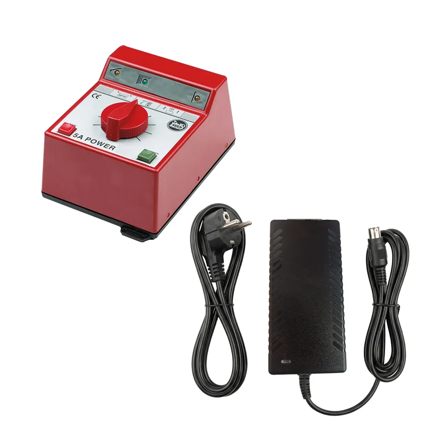

1x Märklin LGB Elektronischer Fahrregler 5A
1x ML-Train Schaltnetzteil 19V / 6A mit 4-Pin Mini-DIN Stecker

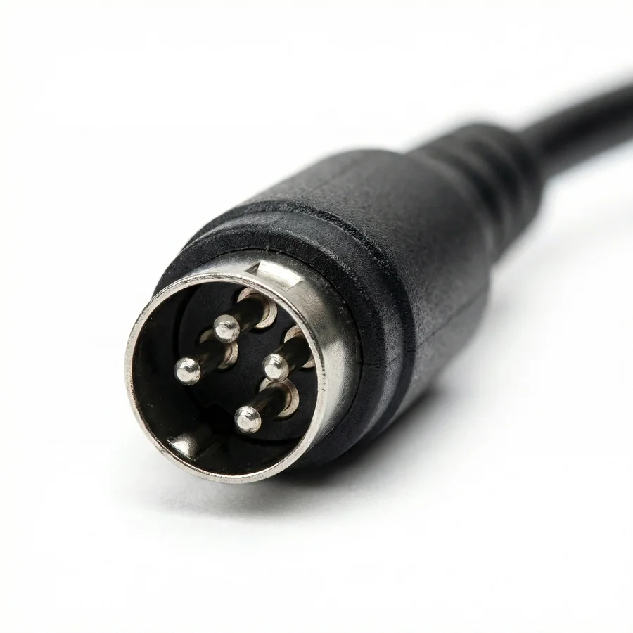

Die Regelcharakteristik des Fahrreglers umfasst einen Drehbereich von ±135° mit definierter Mittelstellung, was eine präzise und feinfühlige Geschwindigkeitssteuerung ermöglicht. Die Eingangsspannung des Reglers liegt im Bereich von 19–22 V Gleichspannung, die über die fest verbaute 4-polige Mini-DIN-Buchse direkt vom beiliegenden Netzteil zugeführt wird — ohne Adapterkabel oder Zwischenstecker. Gleisanschlusskabel können mit einem Querschnitt von bis zu 1,5 mm² angeschlossen werden, die maximale empfohlene Kabellänge für das Gleisanschlusskabel beträgt 2 Meter.

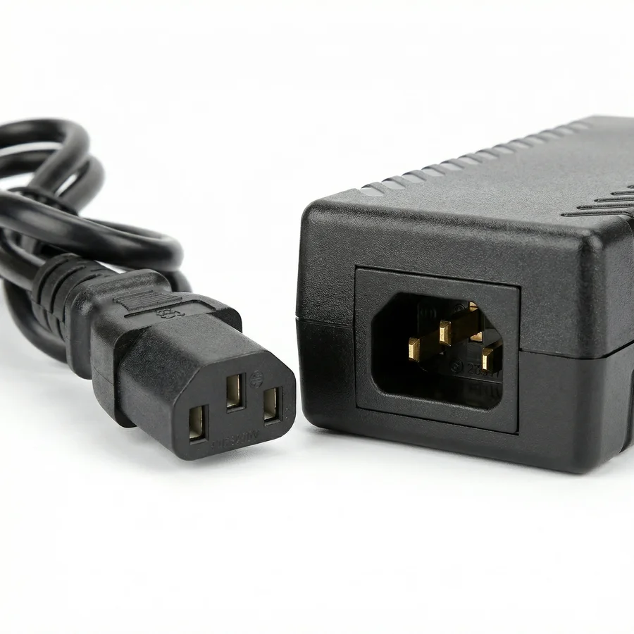

Das Schaltnetzteil leistet 114 Watt (19 V / 6 A) und verfügt über einen Weitbereichseingang von AC 100–240 V / 50–60 Hz, der den weltweiten Einsatz an unterschiedlichen Netzspannungen ermöglicht. Die Stromversorgung erfolgt über das im Lieferumfang enthaltene abnehmbare Kaltgerätekabel mit Schutzkontaktstecker Typ F. Eine integrierte Betriebs-LED an der Stirnseite des Netzteils signalisiert den aktiven Betriebszustand auf einen Blick.

Das Set aus dem LGB Elektronischen Fahrregler 51079 und dem ML-Train Schaltnetzteil 19V / 6A bietet Ihnen eine vollständige, sofort einsatzbereite Stromversorgungslösung für den Analogbetrieb Ihrer Spur-G-Gartenbahn. Beide Komponenten sind über den 4-poligen Mini-DIN-Stecker direkt kompatibel – kein Adapter, kein Umrüstaufwand.
