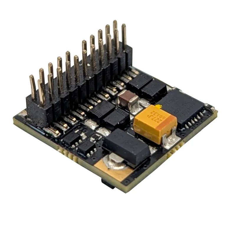

Bei dieser Version mit Decoder stehen fünf separat schaltbare Ausgänge zur Verfügung, ergänzt durch einen speziellen Anschluss für unsere SX6 Soundmodule. Der Decoder wird einfach eingesteckt, sodass die ULL Lichtleiste auch in Steuerwagen mit passendem Sound eingesetzt werden kann.

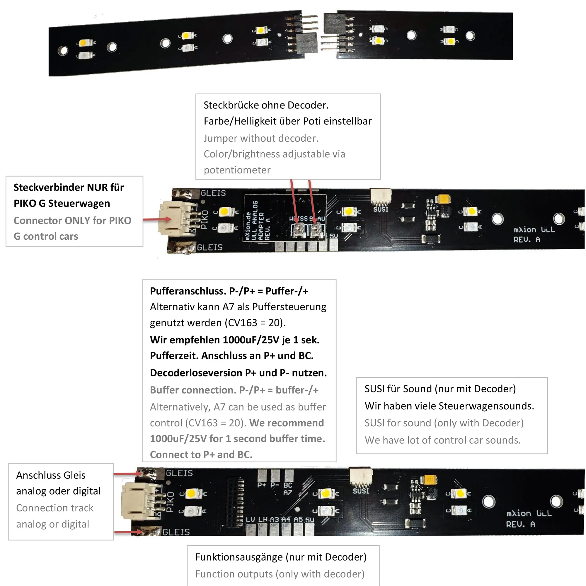

  • Anschluss Lichtleiste:
    Wenn Sie die Lichtleiste mit dem Erweiterungsmodul auf bis zu 76 cm verlängern möchten, verbinden Sie die Teile einfach miteinander. Beide Komponenten können zudem nach Belieben gekürzt werden.
