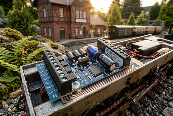

Die Digitalisierung einer analogen Lokomotive erfordert Sorgfalt und technisches Verständnis. Bevor der Decoder verbaut wird, sollte die Lokomotive mechanisch perfekt gewartet sein. Ein schwergängiges Getriebe führt zu einer unkontrollierten Wärmeentwicklung am Decoder. Bei der Installation ist auf eine saubere Kabelführung zu achten. Massoth Decoder nutzen standardisierte Farbcodes, was den Anschluss an Motor, Schiene und Licht erleichtert. Es empfiehlt sich, für die Verbindungen hochwertige Train Kabel Stecker Buchsen zu verwenden, um Übergangswiderstände zu minimieren. Ein besonderer Tipp für Profis: Nutzen Sie Pufferkondensatoren (Goldcaps). Diese kleinen Energiespeicher überbrücken kurze Stromunterbrechungen auf verschmutzten Gleisen und verhindern das gefürchtete Flackern des Lichts oder Aussetzer im Sound.
