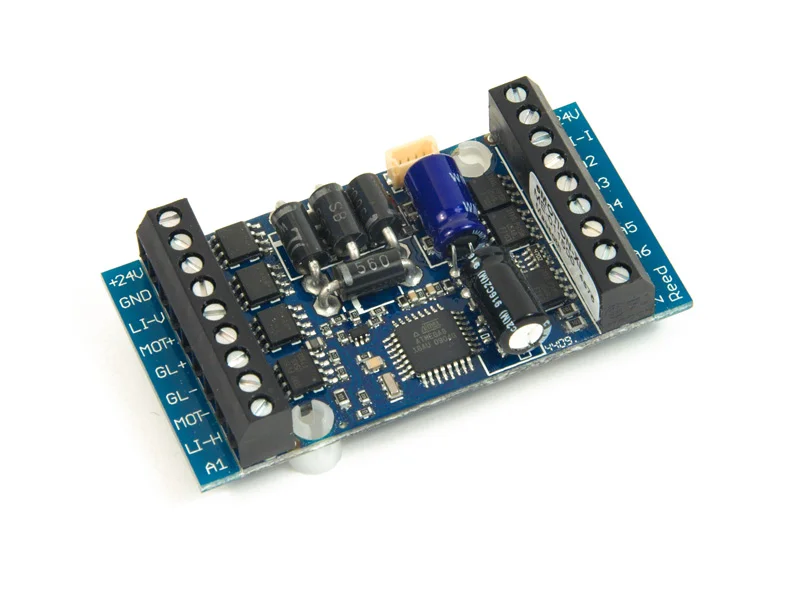

Der eMOTION XL Lokdekoder ist ein hochwertiger Grossbahn- und Gartenbahndekoder für NMRA DCC und alle Generationen des LGB© MZS. Mit diversen Anschlussmöglichkeiten und den einstellbaren Sonderfunktionen können unter anderem geschwindigkeitsabhängige Soundmodulsteuerungen oder Entkupplungsantriebe der verschiedensten technischen Lösungen angetrieben werden. Ein einfaches Funktionsmapping, ein frei programmierbarer Rangiergang und eine moderne Lastregelung für Digital- und Analogbetrieb (zum Patent angemeldet) runden den Funktionsumfang ab. Natürlich werden Analog- oder Digitalbetrieb automatisch erkannt. Der eMOTION XL Lokdekoder unterstützt zudem die automatische Erkennung zwischen serieller (LGB©MZS) und paralleler (NMRA DCC) Funktionsdatenverarbeitung.
Die Eigenschaften des eMOTION XL Lokdecoders im Überblick:
14, 28 und 128 Fahrstufen
256 interne Fahrstufen
10239 Lokadressen
programmierbare Fahrkurve
Anfahr-, Mittel- und Höchstgeschwindigkeit (sowie Verzögerungszeiten)
serielle und parallele Steuerung für alle Licht- und Funktionsausgänge
incl. LGB P-Soundupdates
Digital- und Analogbetrieb mit automatischer Erkennung
kompatibel zu NMRA DCC und LGB MZS (alle Generationen)
Lastregelung neuester Generation (für Digital- und Analogbetrieb)
einstellbare Motorfrequenz (70Hz – 16 kHz)
3 Lichtanschlüsse (vorne, hinten, innen) max je 0,3A
6 Funktionsausgänge (alle mit konfigurierbare Sonderfunktionen) max je 0,6A
Licht- und Funktionsausgänge dimmbar und analog aktivierbar
programmierbare Blinklicht-, Kurzzeit- und Taktgeberfunktion
2 zusätzliche Kontakteingänge für zukünftige Funktionen (reserviert)
Rangiergang (mit freiem Funktionsmapping) einfaches Funktionsmapping für alle Funktionsausgänge
alle Funktionsausgänge frei addressierbar (F1 bis F16)
Gesamtbelastbarkeit mit 4 Ampere (Motorendstufe und Funktionsausgänge)
Motorendstufe mit 3 Ampere belastbar (für bis zu 2 Motoren mit je 1,5 Ampere geeignet)
Spannungspufferanschluss für gleichmäßigen Lauf integriert (Zubehör: 8151001)
Überlast- und Temperaturschutz für Motor und Funktionsausgänge
Resetfunktion für alle CV-Werte
Software updatefähig
CV Lesen
CV Schreiben
CV bitweise Schreiben
CV indirekt (mittels Registerprogrammierung für ältere Digitalsyteme)
direkte Registerprogrammierung (CV 1 – CV4)
POM – Program on Main (Programmieren auf dem Fahrgleis)
