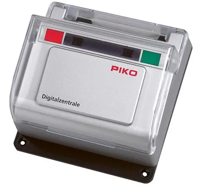

Digitalzentrale 20 V/5A Piko 35010
890035010 | EAN: 04015615350101 | SR-11-05
350,00
Versandgewicht: 2,500 kg
Nur noch 2 Stück auf Lager.
Nur in Verbindung mit dem PIKO Netzteil 35000 kann ein problemloser Betrieb gewährleistet werden.

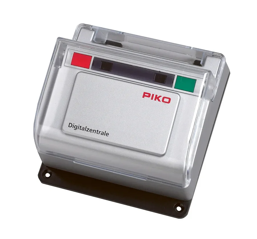

Die Digitalzentrale ist der Kern der digitalen Steuerung für die Spur G. Sie kann bei 22 V bis zu 5 A auf das Gleis geben. Damit lassen sich auf Gartenbahnen längere Züge mit mehreren Loks gleichzeitig steuern. Die Digitalzentrale arbeitet nach der NMRA-DCC Norm und ist somit auch mit DCC-Decodern anderer Hersteller nutzbar. Stop- und Reset-Tasten ermöglichen eine sehr einfache Bedienung. Durch LEDs wird der Betriebszustand angezeigt. Der Anschluss erfolgt bequem über 4 Druckklemmen. Die Steuerung kann entweder kabelgebunden über den Navigator (35011) oder kabellos per Funk mit Navigator (35011) und Funkempfänger (35012) erfolgen.
Eigenschaften:
  • Spannungsversorgung AC 14-20V oder 16-24V DC
  • Gleisspannung maximal 22V DCC
  • Maximaler Gesamtstrom 5A geregelt
  • Überlast-, Kurzschluss- und Temperaturüberwacht
  • 9999 Lokadressen
  • 14, 28 und 128 Fahrstufen
  • 2048 Weichenadressen
  • 2048 Rückmeldeadressen
  • Funktionen F1 - F16
  • bis zu 30 Busgeräte anschließbar
  • Beleuchtete "Notstop"-Taste
  • Beleuchtete "Reset+Programm"-Taste
  • Spritzwassergeschützt durch Abdeckklappen
