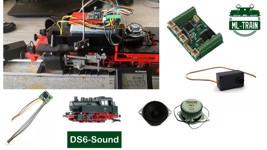

Das heutige Video zeigt eine umfangreiche Digitalisierung und Soundvorstellung einer Dampflok BR80 von der Firma Piko. Diese Spur-G Lok war Bestandteil in vielen Startersets der Firma Piko. In der Dampflok wurde ein DRIVE-M Digitaldecoder, ein SX6 Soundmodul mit dem passendem 16 Bit Sound, ein digitales Kesselfeuer, ein gepulster Verdampfer und der Visaton Lautsprecher von ML-Train eingebaut.
Die Digitalisierung mit den ML-Train Komponenten ist einfach machbar.
Gepulster Verdampfer ohne Steuerung ML-Train 86004701
Soundmodul SX6 BR 80 Dampflok DS6 ML-Train 80609154
Lautsprecher Visaton FRS 5 Watt 50 mm ML-Train 80401007
Kesselfeuer-Modul für Spur-G mit Dekoder ML-Train 83602001
Dekoder-Programmer für Spur-G ML-Train 84000124
Maxi Funk-Zentralen Set mit WLANmaus ML-Train 84006025
10x Platinenhalter mit Klebepad ML-Train 84004591
