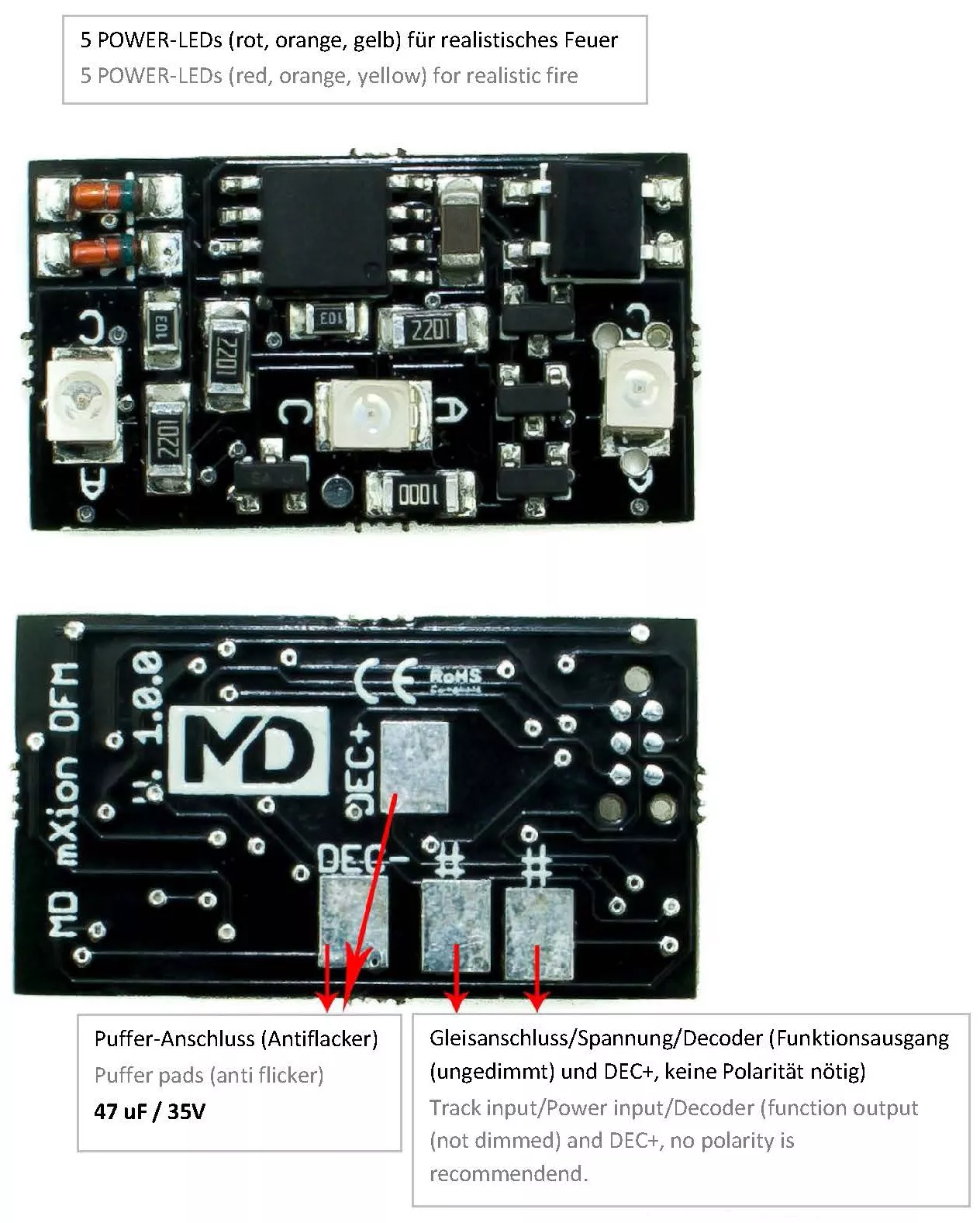

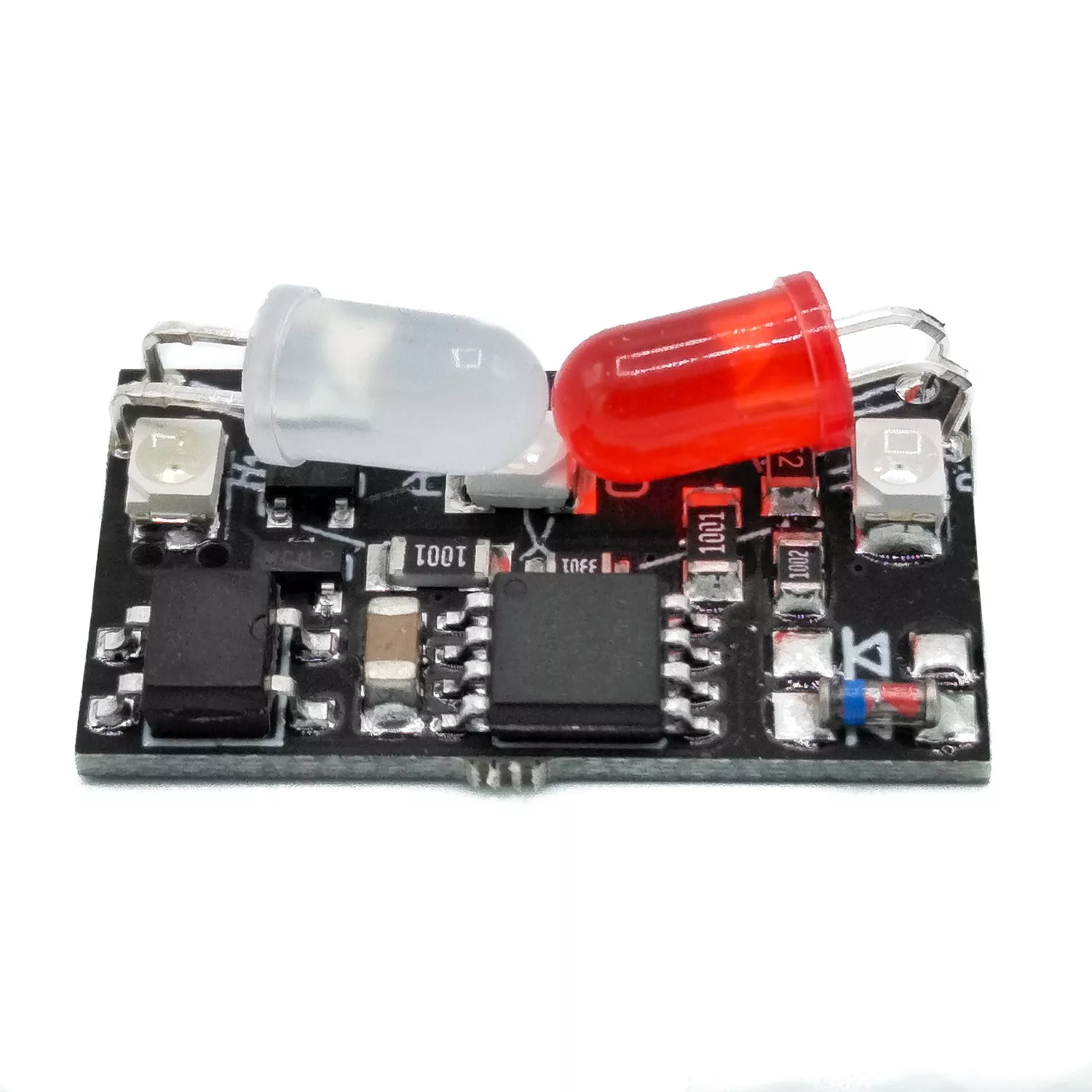

Realistisches Kesselfeuermodul mit Holz/Kohle- oder Ölfeuersimulation für den digitalen und analogen Betrieb.
1x Kesselfeuer-Modul mit Dekoder
Funktionsbeschreibung
Es ist ein universelles Feuermodul mit echt realistischem Feuer für den analogen und digitalen Betrieb. Im Digitalbetrieb stehen zudem noch diverse Möglichkeiten und Einstellungen zur Verfügung.
So kann neben der Steuerung über Weichen- oder Lokadressen auch die Steuerung über einen Zufallsgenerator erfolgen. Über CV 49 kann wahlweise zwischen Holz/Kohle Feuerung bzw. Ölfeuerung umgeschaltet werden. Zudem besteht die Möglichkeit eine Glutsimulation zu aktivieren. Diese Funktionen gehen auch im Analogbetrieb.
Der Anschluss an einen vorhandenen Decoder über einen Funktionsausgang ist ebenfalls möglich.
Durch die kleinen Abmaße passt das Modul hinter jeden Kessel einer Spur-G Lokomotive, da es nicht nur besonders klein, sondern auch extrem flach ist. Es kann jedoch auch Platz in einem Lagerfeuer oder sonstigen Anwendungen rum um Feuersimulation Platz finden.
Zzgl. kann ein Puffer angeschlossen werden.
