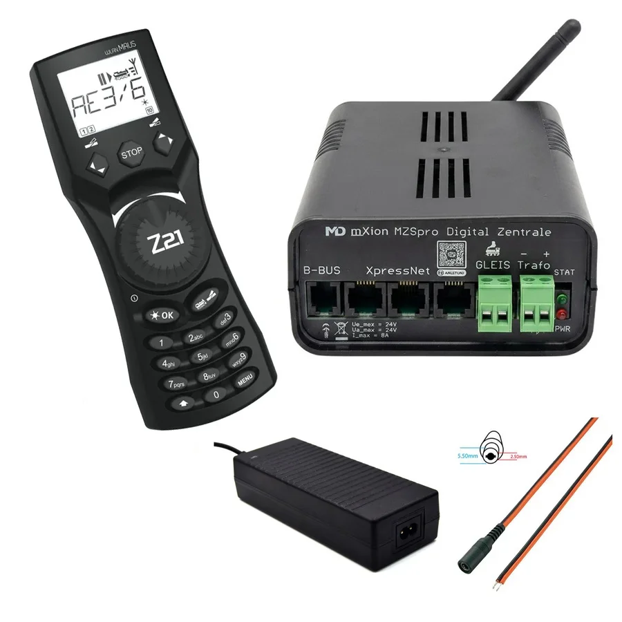

8A-Kraftpaket für Großbahnen
Mit satten 8 Ampere Ausgangsstrom liefert dieses Komplettset die nötige Energie, um selbst weitläufige Spur-G-Gartenbahnen und mehrere stromintensive Züge absolut zuverlässig zu versorgen.
Sofort kabellos loslegen
Die bewährte Roco WLANmaus ist bereits direkt im Paket enthalten. So können Sie Ihre Lokomotiven vom ersten Moment an bequem und ohne störende Kabel aus der Distanz steuern.
Unabhängiger WLAN-Betrieb
Für die drahtlose Kommunikation spannt die Zentrale ihr ganz eigenes Funknetz auf. Sie benötigen an Ihrer Anlage weder einen bestehenden Heimrouter noch eine aktive Internetverbindung.
Grenzenlose DCC-Steuerung
Fahren Sie mehrere Loks parallel, schalten Sie Weichen und rufen Sie sämtliche Decoder-Sonderfunktionen wie Sound und Rauch ab. Auch das Auslesen und Schreiben von CV-Werten ist problemlos möglich.
Einfach einstecken und fahren
Durch das durchdachte Plug-&-Play-Design passen alle Komponenten perfekt zusammen. Der Start in die kabellose, digitale Modellbahnwelt gelingt auf diese Weise auch Neulingen völlig mühelos.
1x Digitalzentrale, 1x Z21 WLANmaus newGen, 1x Schaltnetzteil, 1x Anschlussadapter
Dieses Set besteht aus einer kleinen, aber sehr leistungsstarken Digitalzentrale (8 A Dauerleistung – 10 A Spitze!), dem innovativen Roco Z21 WLANMAUS newGen Funk-Handregler sowie einem leistungsfähigen Netzteil.

  • bis zu 8 Ampere Fahrstrom am Gleis
  • Spannungsversorgung 12 - 24V DC
  • Parallele Funktionsauslösung
  • Analoge Lok auf digitaler Anlage steuerbar mit Adresse 9999 !!
  • F0-F68 (69 Funktionstasten aktivierbar)
  • 14, 28, 128 Fahrstufen je Lok einstellbar, Speicherung in der Zentrale
  • 50 Loks gleichzeitig steuer- und speicherbar
  • Weichenlagenspeicherung und Rückmeldung
  • Anzeige aller Weichenpositionen, Lokinformationen uvm. an allen Handsteuergeräten
  • Temperaturüberwachung und Kühlungssystem mit Lüfter (temperaturgesteuert)
  • Kurzschlussschutz / Überlastschutz
  • Programmierung möglich (POM, CV lesen, CV schreiben) mit Rückmeldung
  • Stabile Schraubklemme, einfacher Netzteilstecker
  • Betriebskontrollleuchte & Aktivitätskontrollleuchte
  • 3x Anschluss für Steuergeräte
  • 1x Boosteranschluss (B-BUS)
  • Steuerbus mit 1 Ampere (bis zu 31 Eingabe- und Steuergeräte)
  • 100% DCC kompatibel
  • 100% LGB MZS kompatibel
  • 100% mfx kompatibel

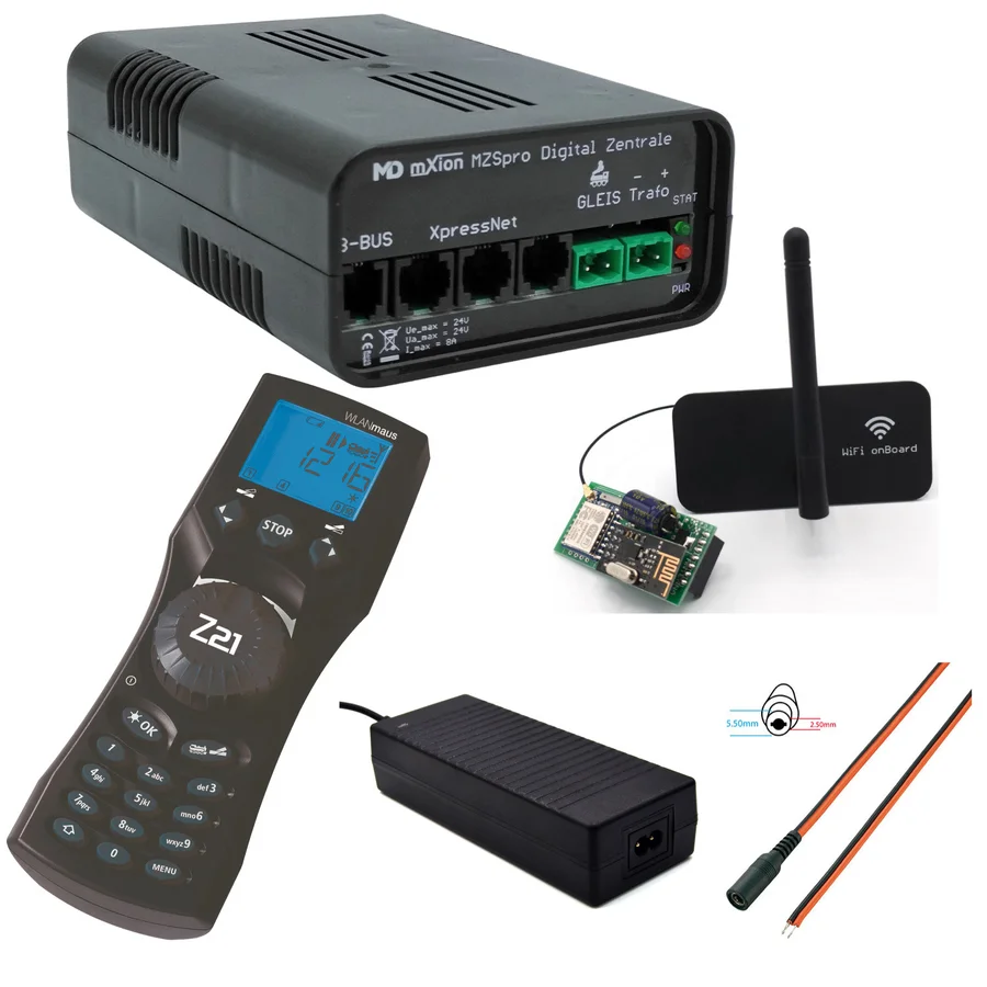

  • WLAN 100% Z21 Funktion mit Zusatzmodul
  • Rückmeldung mit unseren Rückmeldern über X-Bus oder Funk (nur mit Zusatzmodul möglich)
  • Rückmeldung über WLAN und 2.4 GHz Funk mit unserem Zusatzmodul
  • Kein Router oder Freischaltcode für WLAN nötig, nur unser Zusatzmodul
  • Plug & Play
  • Anschlüsse
    Technische Daten der Zentrale
  • Spannung: 14 – 24 V DC
  • !Nur Gleichstromtrafos nutzen!
  • Stromaufnahme: 50 mA, abgeschaltete Stufe
  • Maximaler Gesamtstrom: 8 A Dauerleistung; 10 A kurzzeitig
  • Maximale Stromabgabe: 3 A
  • Temperaturbereich: -40 – 60 °C
  • Abmaße LxBxH: 9,5 x 13,5 x 4,5 cm
  • Tipp: Sollte Ihnen die Leistung nicht ausreichen, können Sie die Zentrale mit unserem Digital Booster 84006000 und dem CDE Bus-Adapter 84006017 kombinieren – für noch mehr Power!
