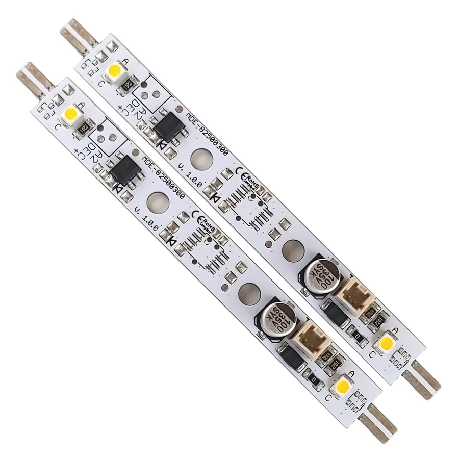

Mit unseren Lichtleisten können Wagen und Gebäude vorbildgerecht mit einer Innenbeleuchtung ausgerüstet werden.
Dank des Plug & Play-Systems lassen sich die Lichtleisten einfach mittels Randverbinderstecker montieren. Die Leisten sind 100 mm lang und können bei größeren Wagen einfach modular hintereinander geschaltet werden.
Die Elektronik auf der Lichtleiste puffert die Spannung für 1-2 Sekunden (anti-flacker). Neben der Anti-Flacker-Pufferung ist es möglich, über den CT-Anschluss auf der Platine einen Langzeitpuffer (z.B. ML-Train 88201014) anzubringen. Dieser Puffer garantiert die Stromversorgung für weitere ein bis zwei Minuten, wodurch die Lampen z.B. im Stillstand des Wagens weiter leuchten.
2. Wichtige Informationen zur Inbetriebnahme
Bauen Sie die Elektronik sorgfältig nach den Anschlussplänen ein. Das Produkt darf nur für die in der Anleitung genannten Funktionen genutzt werden. Eine anderweitige Verwendung, kann zur Zerstörung führen. Dieses Produkt ist kein Spielzeug! Bei unsachgemäßem Anschluss erlischt der Garantieanspruch. Für Schäden durch unsachgemäßen Anschluss sind wir nicht haftbar.
3. Technische Daten
  • gepuffert (anti-flacker) 1-2 Sekunden
  • Abmaße Platine 10 x 100 mm
  • Spannung: 5-26V DC/DCC, 5-18V AC
  • Max. Gesamtstrom: 1 A
