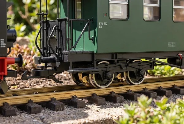

Stromführende Achsen und Schleifkontakte
Der Transfer der elektrischen Energie vom Gleis in das Wageninnere erfolgt primär über die Radsätze. Hierbei haben sich zwei Systeme in der Praxis bewährt. Die klassische Methode nutzt Kohleschleifer oder Metallfedern, die direkt auf die Laufflächen oder die Rückseiten der Räder drücken. Diese Technik ist wartungsintensiv, da Abrieb und Schmutz die Leitfähigkeit mit der Zeit beeinträchtigen können. Moderne Umbausätze setzen daher verstärkt auf kugelgelagerte Achsen mit integrierter Stromabnahme. Diese minimieren den Rollwiderstand erheblich und bieten eine extrem ruhige Stromübertragung.
Für die Umrüstung älterer Modelle finden Sie bei uns hochwertige Lok- und Wagenteile, die speziell für den harten Außeneinsatz konstruiert sind. Besonders bei langen Zügen entlasten kugelgelagerte Stromabnehmer die Lokomotive, da die Reibung im Vergleich zu Schleifkontakten fast vollständig entfällt. Achten Sie beim Einbau darauf, dass beide Schienenpole abgegriffen werden. Eine einseitige Abnahme führt oft zu Kontaktproblemen in Weichenstraßen oder auf verschmutzten Streckenabschnitten. Eine diagonale Stromabnahme über beide Drehgestelle optimiert die Ausfallsicherheit deutlich.
Hochwertige Metallradsätze sind für eine funktionierende Stromabnahme Achse zwingend erforderlich. Kunststoffräder isolieren das Fahrzeug komplett vom Stromkreis und dienen lediglich als Laufwerk. Bei der Auswahl der Radsätze sollten Sie auf die Kompatibilität zum jeweiligen Wagentyp achten. Ob Sie einen Einheitswagen 2-achsig 30000 30190 oder schwere vierachsige Drehgestellwagen ausrüsten, entscheidet über die benötigte Anzahl der Abnahmepunkte. Je mehr Kontaktpunkte ein Wagen besitzt, desto stabiler bleibt das Lichtbild bei langsamer Fahrt.
