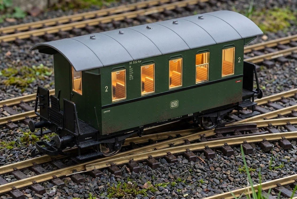

Auswahl der richtigen LED Lichtleiste für kurze Waggons
In der modernen Gartenbahntechnik haben LED-Module die klassische Glühlampe fast vollständig verdrängt. Eine zeitgemäße LED Lichtleiste überzeugt durch eine minimale Wärmeentwicklung, was Verformungen am Kunststoffgehäuse der Waggons effektiv verhindert. Zudem liegt die Stromaufnahme um ein Vielfaches unter der von herkömmlichen Leuchtmitteln. Dies schont die Transformatoren und ermöglicht den Betrieb langer Züge mit voller Beleuchtung.
Für kurze Modelle, wie einen Einheitswagen 2-achsig 30000 30190, ist die Baugröße der Lichtleiste entscheidend. Kompakte Platinen lassen sich bündig unter dem Dach fixieren, ohne den Blick durch die Fenster auf die Inneneinrichtung zu stören. Die Lichtfarbe sollte dabei dem Vorbild entsprechen: Warmweiße LEDs simulieren die Atmosphäre historischer Personenwagen perfekt, während kaltweißes Licht eher modernen Fahrzeugen vorbehalten bleibt.
Ein entscheidender technischer Vorteil hochwertiger LED-Lösungen ist der integrierte Spannungsregler. Dieser sorgt dafür, dass die Helligkeit bereits bei geringer Gleisspannung konstant bleibt. Im analogen Betrieb leuchten die Wagen somit schon beim Anfahren hell auf, anstatt erst bei Höchstgeschwindigkeit ihre volle Kraft zu entfalten. Die Langlebigkeit dieser Halbleiter übertrifft die Betriebsstunden von Glühlampen um das Zehnfache, was Wartungsintervalle drastisch reduziert.

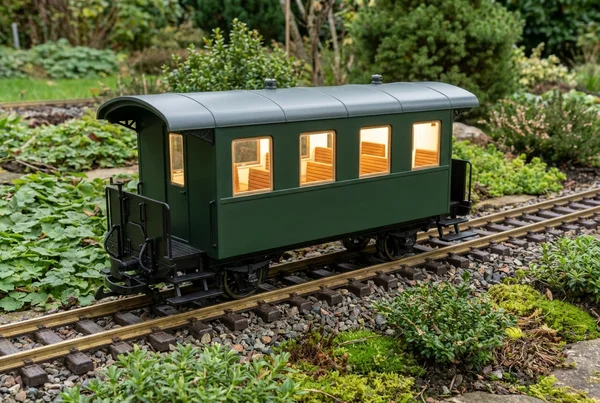

Stromaufnahme über kugelgelagerte Radsätze
Die sicherste Methode der Energiegewinnung ist der kugelgelagerte Stromabnehmer-Edelstahlradsatz. Im Gegensatz zu einfachen Schleifkontakten, die einen hohen Reibungswiderstand erzeugen und das Rollverhalten verschlechtern, bieten Kugellager einen nahezu widerstandsfreien Lauf. Die Stromabnahme erfolgt direkt über die Lagerbuchsen, was den Verschleiß am Radkranz minimiert und eine konstante Verbindung zum Gleis herstellt.
Edelstahl als Material für die Radreifen bietet signifikante Vorteile gegenüber verchromten Oberflächen. Es ist extrem witterungsbeständig und setzt keinen Rost an, der den Stromfluss unterbrechen könnte. In der Praxis bedeutet dies weniger Reinigungsaufwand für die Schienenprofile. Eine saubere Energieübertragung ist die Grundvoraussetzung für flackerfreies Licht, besonders auf Weichenstraßen oder verschmutzten Außenstrecken.
Die Montage solcher Radsätze ist unkompliziert und wertet den Waggon technisch massiv auf. In der Rubrik Beleuchtung finden Sie spezialisierte Sets, die diese Radsätze bereits enthalten. Durch die direkte Verkabelung von den Lagern zur Lichtleiste entfallen anfällige Schleiferfedern, die oft für Quietschgeräusche oder Funkenstörungen verantwortlich sind. Dies garantiert einen ruhigen und technisch sauberen Anlagenbetrieb.

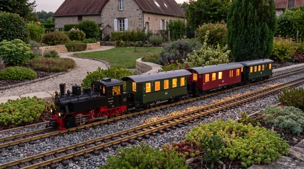

Der Betrieb einer Gartenbahn auf digitaler Basis eröffnet technische Möglichkeiten, die weit über das bloße Fahren hinausgehen. Besonders die Steuerung der Waggon-Innenräume verlangt nach einer präzisen Planung. Wer kurze Wagen mit Licht ausstattet, möchte diese meist unabhängig von der Lokomotive schalten. Hier setzt die Digitalisierung an. Ein modernes Digitalsystem verwaltet jede Lichtquelle als eigene Adresse oder Funktion. Dies verhindert, dass die Beleuchtung permanent unter Volllast läuft. Es schont die Bauteile und erhöht die Lebensdauer der LED-Einheiten massiv.
Die technische Basis bildet oft die Stromabnahme direkt am Gleis. In der Spur G ist die Zuverlässigkeit dieser Abnahme entscheidend für ein sauberes Digitalsignal. Verschmutzungen oder Unebenheiten im Schienenprofil stören den Datenfluss zum Dekoder. Werden Lok- und Wagenteile hochwertig kombiniert, minimiert dies mechanische Widerstände. Ein digitaler Umbau erfordert neben dem fahrzeugseitigen Dekoder auch eine stabile Zentrale. Diese liefert die notwendige Spannung und die Steuerbefehle für die Lichtmodule.
Für viele Hobbyisten steht die Originaltreue im Vordergrund. Ein kurzes Zweiachser-Modell wirkt erst durch die gezielte Lichtsteuerung authentisch. Digitale Komponenten erlauben das Dimmen der Helligkeit direkt über die Zentrale oder das Smartphone. So passen Sie die Lichtintensität der Dämmerung im Garten an. Auch die Integration von Soundmodulen in die Wagen ist bei digitaler Ansteuerung problemlos möglich. Dies schafft eine akustische Kulisse, die den optischen Eindruck der Anlage perfekt ergänzt.

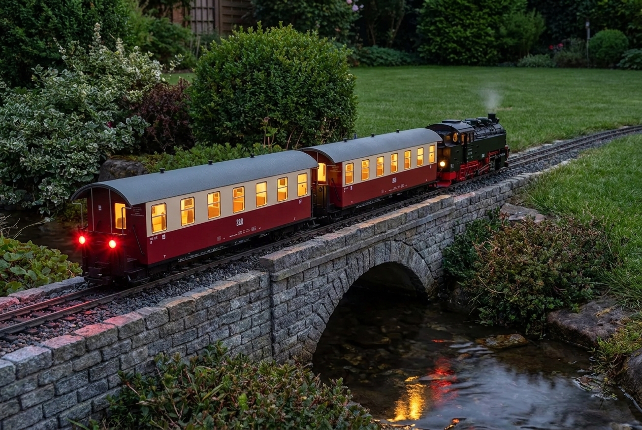

Fehlersuche bei der Zugschlussbeleuchtung
Die Zugschlussbeleuchtung markiert das Ende einer Zuggarnitur und dient der Vorbildtreue. Bei US-Modellen wie einer Caboose oder europäischen Packwagen treten hier oft spezifische Fehler auf. Oft leuchten die LEDs schwach oder reagieren empfindlich auf Erschütterungen. Prüfen Sie in diesem Fall die Lötstellen direkt an der Platine der Schlusslichter.
Ein Blick in den Schaltplan hilft bei der Identifikation von Verpolungsfehlern. LEDs benötigen eine definierte Durchlassrichtung, um ordnungsgemäß zu funktionieren. Bei analogem Betrieb ohne Gleichrichter leuchten die Schlusslichter zudem nur in eine Fahrtrichtung. Nutzen Sie für die Installation spezielles Werkzeug, um Kurzschlüsse in den engen Gehäusen zu vermeiden.
Häufig liegt die Ursache für Ausfälle in einer unzureichenden Masseverbindung zum Radsatz. Besonders bei Modellen wie dem Einheitswagen 2-achsig 30000 30190 ist der Bauraum begrenzt. Achten Sie auf eine spannungsfreie Verlegung der Kabel, damit diese bei Kurvenfahrten nicht unter Zug geraten. Scheuerstellen an Gehäusedurchführungen führen langfristig zu Totalausfällen der Elektronik.
Im Digitalbetrieb können falsch adressierte Funktionsausgänge die Fehlerquelle sein. Die Zugschlussbeleuchtung sollte separat schaltbar sein, um den Zugverband flexibel zu trennen. Prüfen Sie die Programmierung der CV-Werte, falls die Beleuchtung zwar im Stand, aber nicht während der Fahrt funktioniert. Eine korrekte Konfiguration verhindert Überlastungen der empfindlichen Bauteile.
