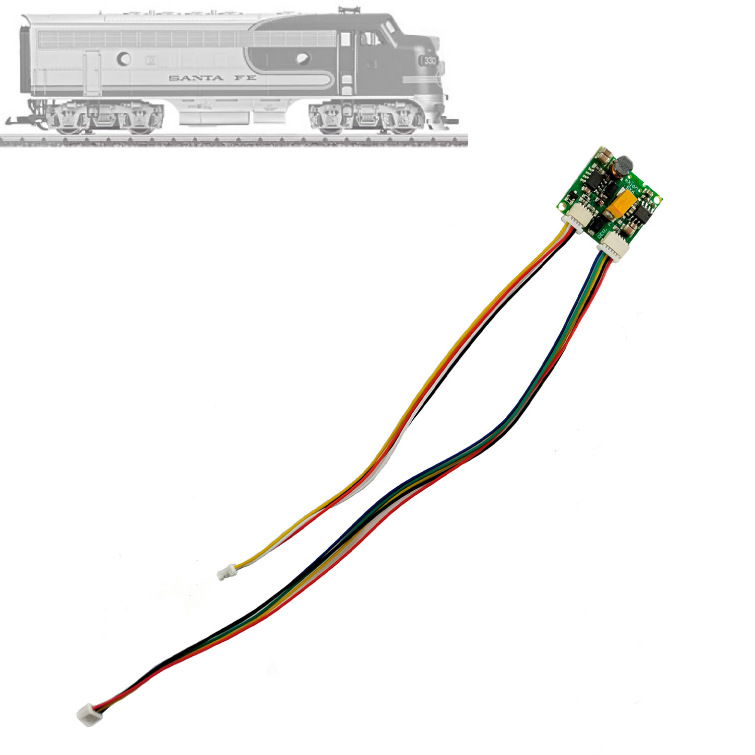

1x DS6-Sound von der USA F7 Diesellok,
16 Bit SX6 Soundmodul

Soundkanäle zur Wiedergabe: 5
Stromaufnahme: bis zu 160 mA
Ausgangsleistung: 3,2 W
Größe: 28 x 24 x 15 mm
blau/grün = Lautsprecher
gelb = DEC-/GND
schwarz = Takt
rot = 3,3V

Das SX6-Modul verarbeitet moderne 16-Bit-Audiosignale und erlaubt die Einbindung von bis zu 30 zusätzlichen Geräuschen. Insgesamt stehen 640 Sekunden Speicherkapazität zur Verfügung. Auch ältere 8-Bit-Sounddateien bleiben nutzbar – jetzt in verbesserter Qualität. Bis zu fünf Kanäle können gleichzeitig laufen.
Anschlussfertig durch praktisches Stecksystem
Lautsprecher, Reedkontakte, Drehregler und Taktgeber lassen sich ganz ohne Lötarbeiten per Steckverbindung anschließen. Dadurch wird der Einbau besonders einfach – ideal für schnelle, saubere Nachrüstlösungen im Modellbau.
Kleines Format für den Einsatz in allen Systemen
Mit 27 x 18 x 15 mm passt das SX6-Soundmodul auch in sehr kompakte Lokomotiven. Es eignet sich für den digitalen Betrieb mit microSUSI ebenso wie für analoge Anwendungen mit einem passenden SUSI-Wandler.
