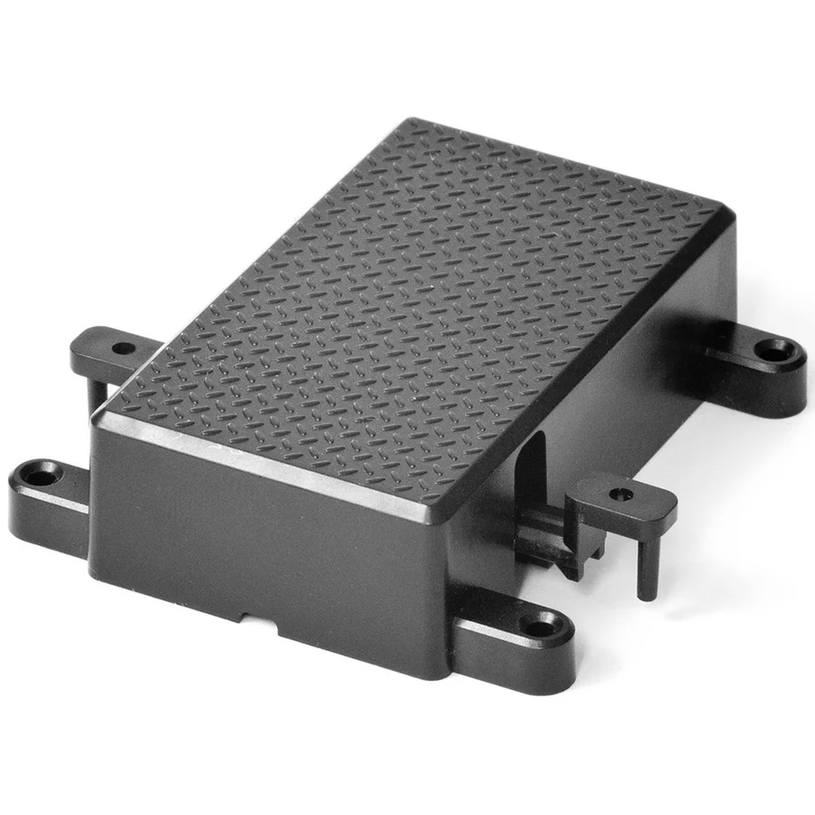

Der EVO-X Weichenantrieb von Massoth bietet fortschrittliche Funktionen wie Herzstückpolarisation, automatische Rückfallweichenfunktion und beheizbare Mechanik, ausschließlich für Digitalbetrieb.
Sind Sie ein Gartenbahner, der seine Weichenanlagen vorbildgerecht und mit langsamer Bewegung schalten möchte? Der neue EVO-S Weichenantrieb von Massoth bietet genau diese Möglichkeit. Massoth hat den Weichenantrieb nicht nur verbessert, sondern neu erfunden und das revolutionäre Produktkonzept zum Patent angemeldet. Der EVO-S bietet einen langsamen Stellweg, der vorbildgerecht ist, und ermöglicht es, die Weiche aufzuschneiden. Selbst nach diesem Vorgang kann der Antrieb wieder in die bevorzugte Richtung zurückgestellt werden oder so konfiguriert werden, dass die Weichenzungen fest anliegen.
Der EVO-S ist der kleinste serienmäßig hergestellte Antrieb seiner Art mit einem integrierten Decoder, der für alle gängigen Weichentypen geeignet ist. Der eingebaute DCC Decoder unterstützt sowohl Digital- als auch Analogbetrieb und ist sofort einsatzbereit, ideal auch für Einsteiger in die digitale Modellbahnsteuerung.
Für den Stellweg der Weichenzungen ist keine Programmierung der Endpunkte notwendig, da sich der Antrieb selbst justiert. Es sind bis zu 12mm Stellweg verfügbar, ausreichend für alle handelsüblichen Weichen. Eine manuelle Rückfallweichenfunktion kann für jede der beiden Schaltrichtungen aktiviert werden, und der Antrieb arbeitet fast geräuschlos.
Zudem ist der EVO-S speziell für den Außeneinsatz konstruiert worden. Die Elektronik ist nicht am Boden, sondern in einem Luftkissen an der Decke des Gehäuses positioniert, sodass Motor und Elektronik immer trocken bleiben. Zum Schutz vor Luftfeuchtigkeit ist die Elektronik vergossen, wodurch Regen und Staunässe dem Gerät nichts anhaben können. Falls notwendig, lässt sich der Motor leicht austauschen.
Zum ersten Mal kombiniert ein Weichenantrieb robuste Antriebstechnologie mit zahlreichen technischen Finessen in einer innovativen Gehäusekonstruktion. Im Vergleich zum EVO-S bietet der EVO-X zahlreiche zusätzliche Vorteile:
