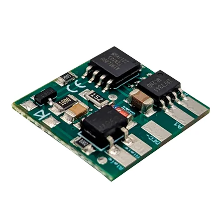

US-Dieselrangierlok 2x63x SX6 Soundmodul
80609277
71,95 €

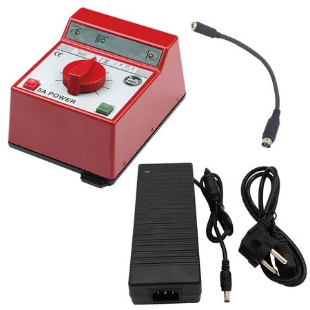

Elektron. Fahrregler 5 A LGB 51079 + Netzteil + Adapter
51079998
241,95 €
