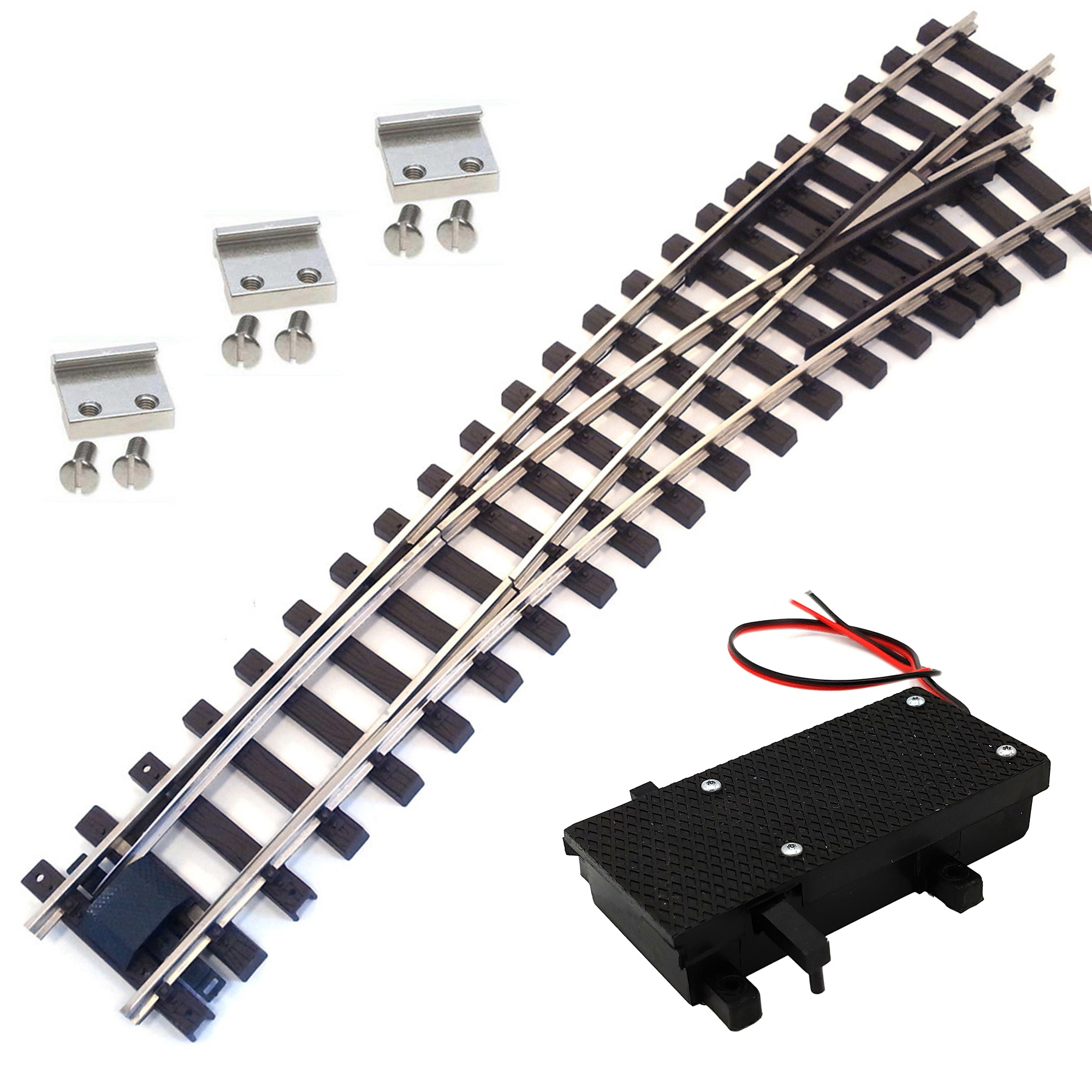

1x Bogenweiche rechts Vernickelt R 120/210,
3x Schraubschienenverbinder,
1x Weichenantrieb digital

Set mit rechter vernickelter Bogenweiche (R 120/210) inklusive 3 Schraubverbindern sowie digitalem Weichenantrieb ML-Train 84004107 mit CV-gesteuerter Stellzeit, integrierter Herzstückpolarisation und wetterfestem Gehäuse.
Bogenweiche rechts Set Vernickelt R 120/210 mit digitalen Weichenantrieb ML-Train 8930062
Dieses Set enthält eine vernickelte rechte Bogenweiche mit den Radien R 120 und R 210 cm, drei 15 mm Schraubschienenverbinder sowie einen digitalen Weichenantrieb ML-Train 84004107 mit integrierter Herzstückpolarisation.

1x Digitalantrieb für Spur-G-Weichen mit wetterfestem Gehäuse und integriertem Herzstückrelais – ML-Train 84004107
WICHTIG: Die Endabschaltung erfolgt automatisch. Die Aufschneidfunktion kann bequem über CV-Werte aktiviert werden – manuelle Einstellungen sind nicht erforderlich.
Gerätebeschreibung
Der kompakte, wettergeschützte Antrieb wurde für den präzisen Einsatz an Spur-G-Weichen und Signalen entwickelt. Zwei verstärkte Zusatzkanäle ermöglichen das direkte Ansteuern von Zubehör wie Laternen oder Heizsystemen. Ein internes Relais sorgt für die zuverlässige Herzstückpolarisation. Bei Kurzschluss genügt das einfache Tauschen der Leitungen. Endlagen werden automatisch erkannt, die Aufschneidfunktion lässt sich digital per CV aktivieren.
Für LGB-Entkuppler: Über CV 49 Bit 0/1 kann das „E“-Symbol entsprechend der Weichenlage angesteuert werden. Die Startlage (SW1) legt beim Einschalten einen definierten Zustand fest, der bei Bedarf auch invertiert eingestellt werden kann.
Installation und Hinweise
Vor dem Anschluss ist die Versorgungsspannung sorgfältig zu prüfen – eine fehlerhafte Spannungsversorgung kann zu Schäden führen. Es wird keine Haftung für Folgeschäden übernommen. Die Adressierung erfolgt über CV 120/121 (unter Adresse 256 genügt CV 121). Eine Firmware-Aktualisierung kann erforderlich sein. Werkseitige CV-Werte sind zu beachten.
Leistungsmerkmale
  • Multisystemfähig: Betrieb mit DC, AC, DCC, MM, mfx – kompatibel mit NMRA-DCC und RailCom®
  • Auch analog nutzbar, z. B. im EPL-System
  • Stabiles ABS-Gehäuse mit umlaufendem Schutz gegen Witterungseinflüsse
  • Kompatibilität mit LGB-Zubehör: Laternen, Schalter, Signale
  • Zwei Eingänge für manuelle Steuerimpulse (Taster, Reedkontakte, Schalter)
  • CV122 erlaubt individuelle Einstellung der Schaltgeschwindigkeit
  • Langlebiger Metall-Getriebemotor für zuverlässigen Dauerbetrieb
  • CV118 zur Aktivierung der Aufschneidfunktion; Endlagen werden erkannt
  • Zwei separat belastbare Ausgänge für Licht- oder Heiztechnik
  • Relaisbetrieb für Herzstückpolarisation – bei Bedarf auch separat steuerbar
  • Startlage und Ausgänge programmierbar, inklusive Invertieroption
  • Unterstützt Lichtsignal- und Entkupplermodi
  • Resetfunktion, Adressverwaltung bis 2048 Adressen
  • Programmierbar via CV, POM oder Bit-Steuerung – auch ohne angeschlossene Last
