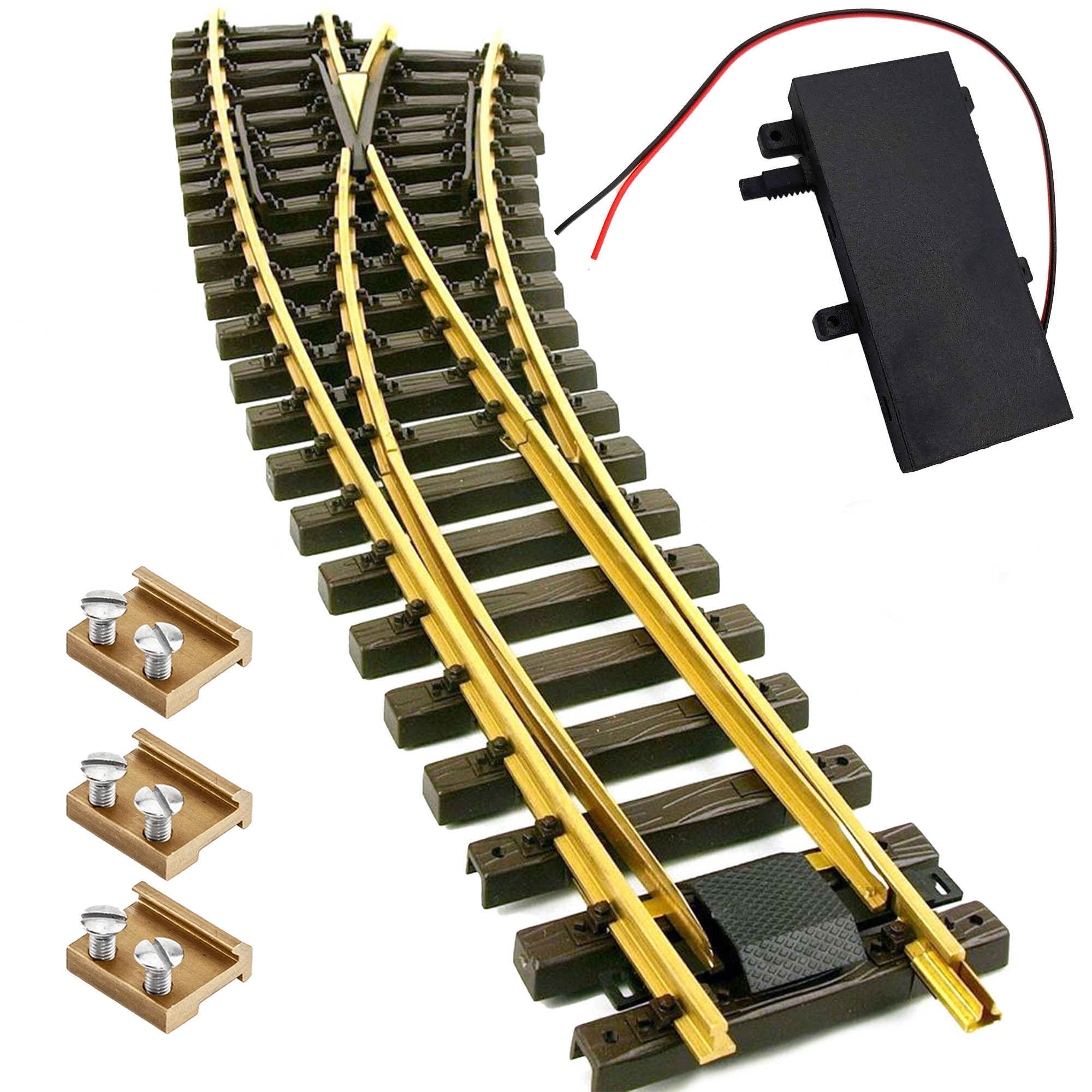

Set mit rechter Bogenweiche (R 120/210) inklusive 3 Schraubverbindern sowie digitalem TL-Weichenantrieb ML-Train 84020002 mit wetterfestem Gehäuse, präziser Stellmechanik und CV-programmierbarer Geschwindigkeit.
Bogenweiche rechts Set Messing R 120/210 cm mit TL Weichenantrieb ML-Train 8930031
Dieses Set enthält eine Bogenweiche (rechts, R 120/210) inklusive drei Schraubschienenverbindern (15 mm) sowie einen digitalen Weichenantrieb TL von ML-Train.
1x Bogenweiche rechts R 120/210 mit Verbinder ML-Train 8922365
Die rechtsgeführte Bogenweiche mit Radien 120 cm (innen) und 210 cm (außen) ist optimal für platzsparende Streckenführungen auf kompakten Gartenbahnanlagen geeignet. Das massive Schienenprofil aus Messing und das widerstandsfähige HDPE-Gleisbett gewährleisten eine langlebige, witterungsbeständige Verbindung – ideal für den Außenbereich.
Drei Schraubschienenverbinder mit 15 mm Länge und Schwalbenschwanzführung sorgen für eine mechanisch stabile und elektrisch zuverlässige Verbindung. Die Montage erfolgt bequem von oben. Zwei Lötösen (ML-Train 8900110) ermöglichen das einfache Anschließen eines Stromkabels wie ML-Train 8150160.
Herstellung der Weiche und Verbinder im Auftrag von ML-Train:
1x Digitaler Weichenantrieb TL für Spur G ML-Train 84020002
Der TL-Weichenantrieb ML-Train 84020002 ist mit einem leistungsstarken Metallgetriebemotor ausgestattet und lässt sich digital sowie analog betreiben. Sein vollständig geschlossenes Gehäuse schützt die empfindliche Elektronik zuverlässig vor Nässe – für den sicheren Außeneinsatz konzipiert.
Funktionsweise:
Der Antrieb wird direkt ans digitale Gleis angeschlossen. Der integrierte DCC-Decoder ermöglicht langsames, vorbildgetreues Schalten. Stellzeit (CV 124) und Geschwindigkeit (CV 122) sind individuell einstellbar. Die Montage ist sowohl links als auch rechts an der Weiche möglich.
Programmiermöglichkeiten:
Unterstützt werden bitweise CV-Programmierung, Registermodus, POM (Programmierung auf dem Hauptgleis) sowie eine Programmiersperre (CV 15/16). Die Konfiguration kann ohne Ausbau des Antriebs erfolgen.
Technische Daten
  • Spannung DC/DCC: 10–27 V
  • Spannung AC: 5–18 V
  • Stromaufnahme: 5 mA (ohne Funktionsausgänge)
  • Max. Funktionsstrom A1: 0,1 A
  • Max. Funktionsstrom SW1: 0,5 A
  • Temperaturbereich: -20 bis +85?°C
  • Herstellung im Auftrag von Modell-Land:
    (WEEE: DE88495527)
    Detailierte Übersicht
    Vielfältige Eigenschaften
    Eigenschaften Bild 1
    Leistungsstarker Betrieb
    Die Weiche ist auf einen flüssigen und unterbrechungsfreien Fahrbetrieb ausgelegt. Ihre durchgängige Konstruktion unterstützt den Einsatz verschieden großer Lokomotiven und ermöglicht damit eine flexible Gestaltung des Gleisverlaufs. Gleichzeitig verringert sie mechanischen Verschleiß und schützt zuverlässig vor Achsblockaden – für eine dauerhaft stabile Nutzung bei geringem Wartungsaufwand.
    Eigenschaften Bild 2
    Hervorragende Laufeigenschaften
    Durch die Kombination aus ML Train Gleismaterial und hochwertigen Schraubverbindern entsteht ein besonders gleichmäßiges Fahrverhalten mit hoher Betriebssicherheit. Im Gegensatz zu herkömmlichen Verbindungselementen, die oft zu Kontaktverlusten führen, sorgen die eingesetzten Schraubverbindungen für eine feste, oxidationsarme Verbindung und eine konstante Stromführung – für unterbrechungsfreien Dauerbetrieb.
    Eigenschaften Bild 3
    Konstante Energieversorgung
    Die Weiche bietet eine zuverlässige Stromübertragung über alle Übergänge hinweg. Die stabilen Schraubverbinder stellen eine sichere mechanische Verbindung zwischen den Gleisstücken her und vermeiden wackelige Übergänge. Das Ergebnis ist eine gleichmäßige Versorgung mit Strom – ideal für einen störungsfreien und gleichmäßigen Fahrbetrieb über längere Zeiträume hinweg.
    Der Aufbau unserer Messing Weiche im Überblick
    Einsatz Bild
    Die ML Train Weiche verfügt über eine verschraubte Konstruktion, die hohe strukturelle Festigkeit mit einfacher Wartung vereint. Das Herzstück aus massivem Messing sorgt für eine gleichmäßige, verlustfreie Stromübertragung im gesamten Übergangsbereich. Eine integrierte Lötöse ermöglicht eine gezielte Herzstückpolarisierung – für eine stabile Spannungsversorgung auch bei langsamer Fahrt empfindlicher Lokomotiven.
