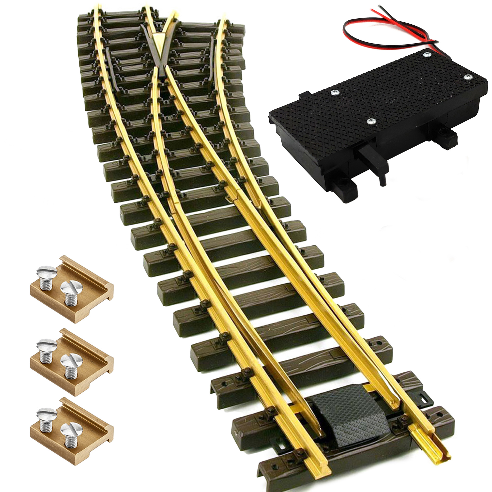

1x Bogenweiche rechts Messing R 120/210,
3x Schraubschienenverbinder,
1x Weichenantrieb digital

Set mit rechter Bogenweiche (R 120/210) inklusive 3 Schraubverbindern sowie digitalem Weichenantrieb ML-Train 84004107 mit Herzstückpolarisation, Funktionsausgängen und CV-programmierbarer Schaltgeschwindigkeit.
Bogenweiche rechts Set Messing R 120/210 cm mit digitalen Weichenantrieb ML-Train 8930030
Dieses Set enthält eine Bogenweiche (rechts, R 120/210) inklusive drei Schraubschienenverbindern (15 mm) sowie einen digitalen Weichenantrieb mit Herzstückrelais ML-Train 84004107.
1x Bogenweiche rechts R 120/210 mit Verbinder ML-Train 8922365
Diese rechtsgeführte Bogenweiche mit Innenbogen-Radius 120 cm und Außenbogen-Radius 210 cm ist die ideale Lösung für platzsparende Streckenführung mit parallelen Gleisen. Das massive Messingprofil ist auf einem witterungs- und UV-beständigen HDPE-Gleisbett vormontiert – perfekt für den ganzjährigen Betrieb im Außenbereich.
Die mitgelieferten 15 mm Schraubschienenverbinder mit Schwalbenschwanzführung ermöglichen eine sichere, mechanische und elektrisch leitfähige Verbindung. Die Montage erfolgt komfortabel von oben, ohne dass Gleise auseinandergespreizt werden müssen. Zwei Lötösen (ML-Train 8900110) erleichtern den Anschluss des Stromkabels (ML-Train 8150160).

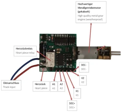

1x Digitaler Weichenantrieb Spur-G wetterfest mit Herzstückrelais ML-Train 84004107
ACHTUNG! Endlagen werden automatisch erkannt, die Aufschneidfunktion ist digital aktivierbar – eine manuelle Einstellung entfällt.
Funktionsbeschreibung
Kompakter, wetterfester Motorantrieb für Weichen und Signale mit zwei Funktionsausgängen (z. B. für Laternen). Die Herzstückpolarisation erfolgt über ein integriertes Relais. Bei Kurzschluss genügt das Vertauschen der Leitungen. Endlagen erkennt der Antrieb selbst; die Aufschneidfunktion lässt sich per CV aktivieren.
Für LGB-Entkuppler: CV 49 Bit 0/1 steuert das „E“-Symbol am Gleis synchron zur Weichenstellung. Die Startposition (SW1) stellt beim Einschalten automatisch einen gewünschten Zustand her – auch invertierbar.
Hinweise
Vor dem Anschluss die Spannung prüfen – eine Fehlanpassung kann zu Schäden führen. Für daraus resultierende Schäden wird keine Haftung übernommen. Weichenadresse: CV 120/121 (bei Adressen unter 256 genügt CV 121). Firmware ggf. aktualisieren. Werkseitige CV-Werte beachten.
Funktionsumfang
  • DC/AC/DCC/MM/mfx-Betrieb, NMRA-DCC-kompatibel mit RailCom®
  • Auch analog nutzbar (z. B. EPL-Systeme)
  • Wetterfestes ABS-Gehäuse mit Burggrabenprinzip
  • Kompatibel mit LGB-Laternen, Zusatzschaltern und Signalen
  • 2 Kontakteingänge für manuelle Auslösung
  • Schaltgeschwindigkeit über CV122 einstellbar
  • Robuster Getriebemotor mit Metallzahnrädern
  • CV118 für Aufschneidfunktion, automatische Endlagenerkennung
  • 2 verstärkte Ausgänge (z. B. für Laterne oder Heizung)
  • Herzstückpolarisation über Relais, optional separat schaltbar
  • Startposition und Ausgänge konfigurier- und invertierbar
  • Integrierter Lichtsignal- und Entkupplermodus
  • Reset-Funktion, Funktionsmapping, bis zu 2048 Adressen
  • Programmierbar über CV, POM oder bitweise – auch ohne Last
  • Anschlussbuchsen
    Verbraucher zwischen A1/A2 und DEC+ anschließen. Der Fahrweg wird automatisch erkannt. Die Aufschneidfunktion ist über CV118 aktivierbar.
    Kontakteingänge
    K1 und K2 für Taster, Schalter oder Reedkontakte. Nicht direkt mit dem Digitalgleis verbinden – Absicherung mit 10 kΩ-Widerstand oder Diode erforderlich. Jeder Eingang löst gezielt eine Fahrtrichtungsumschaltung aus.
    Herzstück, Abstellgleis
    Das integrierte Relais polarisiert Herzstücke oder schaltet Abstellgleise. CV139 aktiviert eine Startverzögerung zur Kurzschlussvermeidung. Die Funktion kann über CV98 deaktiviert und anschließend separat über CV137/138 gesteuert werden.
    Anschluss Weichenheizung BASIC
    Die WHZ BASIC (Art.-Nr. 84003032) lässt sich direkt über einen Funktionsausgang ansteuern. Alternativ steht eine Decoder-Variante (84004405) zur Verfügung. Die Heizleistung ist über den Dimmwert regulierbar.
