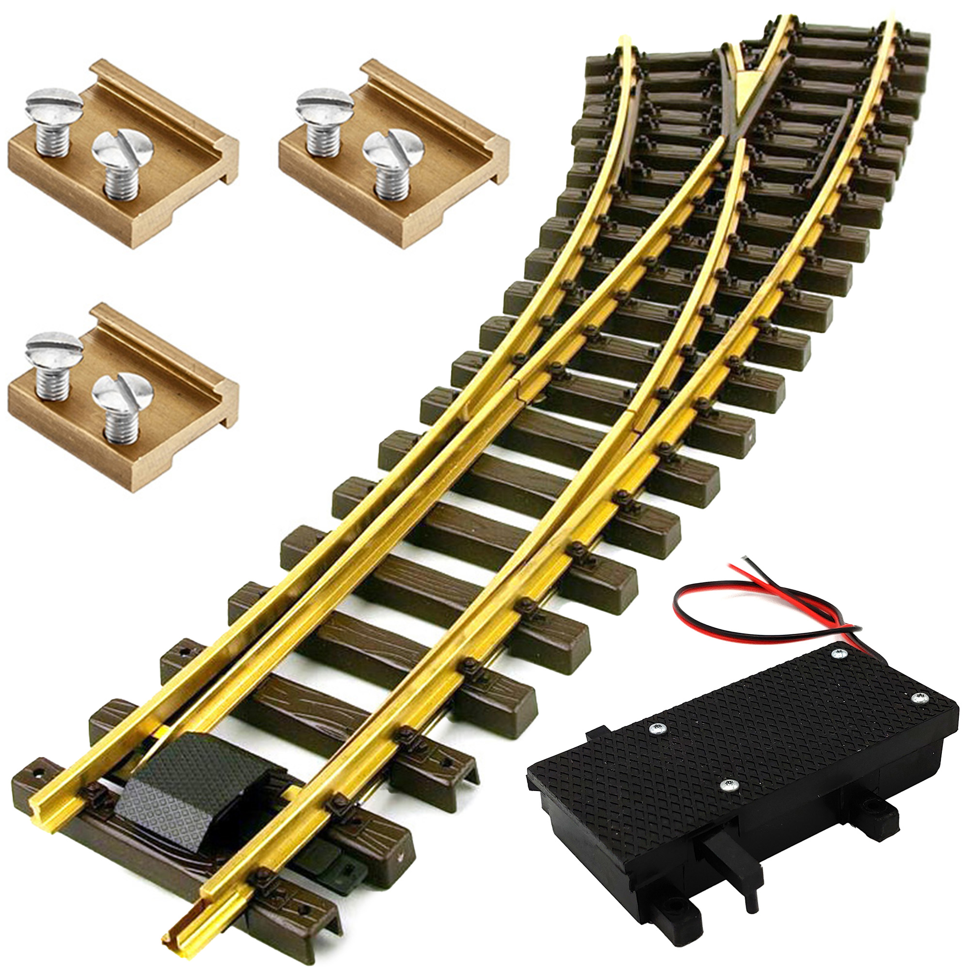

Set mit linker Bogenweiche (R 120/210) inklusive 3 Schraubverbindern sowie digitalem Weichenantrieb ML-Train 84004107 mit Herzstückpolarisation, Funktionsausgängen und programmierbarer Stellgeschwindigkeit.
Bogenweiche links Set Messing R 120/210 cm mit digitalen Weichenantrieb ML-Train 8930026
Dieses Set enthält eine Bogenweiche (links, R1/R3) inklusive drei Schraubschienenverbindern (15 mm) sowie einen digitalen Weichenantrieb mit Herzstückrelais ML-Train 84004107.
1x Bogenweiche links R 120/210 cm mit Verbindern ML-Train 8922355
Die linksgeführte Bogenweiche bietet eine platzsparende Lösung für parallele Gleisführungen – ideal für kompakte Gartenbahnanlagen und enge Bahnhofsbereiche. Das Schienenprofil aus massivem Messing ist auf einem robusten, UV-beständigen HDPE-Gleisbett montiert, wodurch sich diese Weiche hervorragend für den dauerhaften Einsatz im Außenbereich eignet.
Drei Schraubschienenverbinder mit 15?mm Länge und Schwalbenschwanzführung sorgen für eine sichere mechanische und elektrische Verbindung. Die Montage erfolgt von oben – ohne Auseinanderziehen der Gleise. Zwei Lötösen (ML-Train 8900110) ermöglichen den Anschluss eines Stromkabels wie ML-Train 8150160.

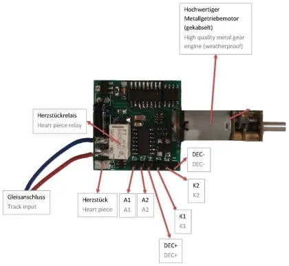

1x Digitaler Weichenantrieb Spur-G wetterfest mit Herzstückrelais ML-Train 84004107
ACHTUNG! Endlagen werden automatisch erkannt, die Aufschneidfunktion ist digital aktivierbar – eine manuelle Einstellung entfällt.
Funktionsbeschreibung
Kompakter, wetterfester Motorantrieb für Weichen und Signale mit zwei Funktionsausgängen (z. B. für Laternen). Die Herzstückpolarisation erfolgt über ein integriertes Relais. Bei Kurzschluss genügt es, die Anschlussleitungen zu tauschen. Die Endlagen werden automatisch erkannt; die Aufschneidfunktion ist über CV aktivierbar.
Für LGB-Entkuppler: CV 49 Bit 0/1 steuert das „E“-Symbol am Gleis synchron zur Weichenstellung. Die Startposition (SW1) stellt beim Einschalten automatisch einen definierten Zustand her – auch invertierbar.

  • Anschlussbuchsen
    Verbraucher zwischen A1/A2 und DEC+ anschließen. Fahrweg-Erkennung erfolgt automatisch. Aufschneidfunktion über CV118 aktivierbar.
    Kontakteingänge
    K1 und K2 für Taster, Schalter oder Reedkontakte. Nicht direkt ans Digitalgleis anschließen – 10 kΩ-Widerstand oder Diode erforderlich. Jeder Eingang löst gezielt eine Fahrtrichtungsumschaltung aus.
    Herzstück, Abstellgleis
    Das integrierte Relais polarisiert Herzstücke oder schaltet Abstellgleise. CV139 aktiviert eine Startverzögerung zur Kurzschlussvermeidung. Die Funktion kann über CV98 deaktiviert und anschließend separat über CV137/138 gesteuert werden.
    Anschluss Weichenheizung BASIC
    Die WHZ BASIC (Art.-Nr. 84003032) kann direkt über einen Funktionsausgang betrieben werden. Alternativ steht die Decoder-Variante (84004405) zur Verfügung. Die Heizleistung lässt sich über den Dimmwert regeln.

    Der Aufbau unserer Messing Weiche im Überblick
    Einsatz Bild
    Die ML Train Weiche ist mit einer verschraubten Konstruktion versehen, die hohe strukturelle Festigkeit und einfache Wartung miteinander verbindet. Das Herzstück besteht aus massivem Messing und gewährleistet eine durchgehende, verlustarme Stromübertragung. Eine integrierte Lötöse ermöglicht die gezielte Herzstückpolarisierung – für eine stabile Spannungsversorgung auch bei langsamer Fahrt empfindlicher Lokomotiven.
