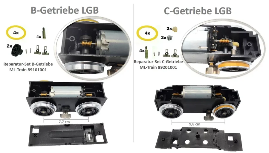

Achs-Zahnrad schrägverzahnt mit 34 Zähnen.
2x Zahnrad für B-Getriebe
2x Zahnrad für B-Getriebe (Direktantrieb)
HINWEIS: Dieses Zahnrad wurde in mehreren Auflagen gefertigt. Die farbigen (meist blauen) Zahnräder haben ein minimal breiteres Ritzel, zudem lassen sich Abnutzung und Verschleißspuren an bunten Zahnrädern eher entdecken.
Anleitung:
  • 1. Getriebeboden abnehmen, Achsen entfernen
  • 2. Räder abziehen
  • 3. Altes Zahnrad abziehen
  • 4. Neues Zahnrad aufziehen (Mitte beachten)
  • 5. Räder aufziehen (Spurbreite kontrollieren)
  • 6. Achsen einbauen und Getriebedeckel montieren
