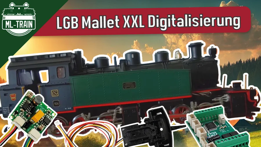

XXL Digitalisierung LGB 2085 D SEG Mallet mit Taktgeber, Getriebeumbau und gepulstem Verdampfer
In unserem aktuellen Video führen wir euch Schritt für Schritt durch die komplette Digitalisierung der beeindruckenden LGB Dampflok BR 104 (2085 D). Dabei legen wir besonderen Fokus auf den Umbau von Loks mit einem 3-poligen Getriebe. Ihr erfahrt, wie ihr einen Lokdecoder, ein Soundmodul, Entkuppler sowie einen gepulsten Verdampfer in die Lok einbaut und alles sauber verkabelt.
Wir demonstrieren zudem den Einbau und die Verkabelung unseres speziellen Taktgebers, der eine präzise Synchronisation von Sound und Bewegung ermöglicht. Im Video erhaltet ihr detaillierte Anleitungen zum Ausbau der Getriebeblöcke, zur Installation des Magnetrings für den Taktgeber und zum Anbringen der Magneten. Außerdem erklären wir, wie ihr das Kesselfeuer-Modul und den digitalen Verdampfer optimal einbaut, um maximale Effekte und Funktionsfähigkeit zu erzielen.
Dieses Video ist ein Muss für alle Modellbahn-Liebhaber, die ihre Loks technisch auf den neuesten Stand bringen möchten, ohne dabei auf Detailtreue zu verzichten. Viel Spaß beim Nachmachen und vergesst nicht, unseren Kanal zu abonnieren, um keine spannenden Projekte zu verpassen!
Unter den folgenden Links können Sie die zur Digitalisierung benötigten Produkte erwerben:
Soundmodul SX6 DR-Mallet 2x85x Dampflok DS6 ML-Train 80609106
Gepulster Verdampfer ohne Steuerung ML-Train 86004701
Rangierkuppler-Set mit 2 Entkuppler und Motorsteuerung Spur G ML-Train 82505000
Kesselfeuer-Modul für Spur-G mit Dekoder ML-Train 83602001
Das Produktvideo wurde aufgenommen vom Hersteller der Produkte micron-dynamics, Marius Dege. Danke
