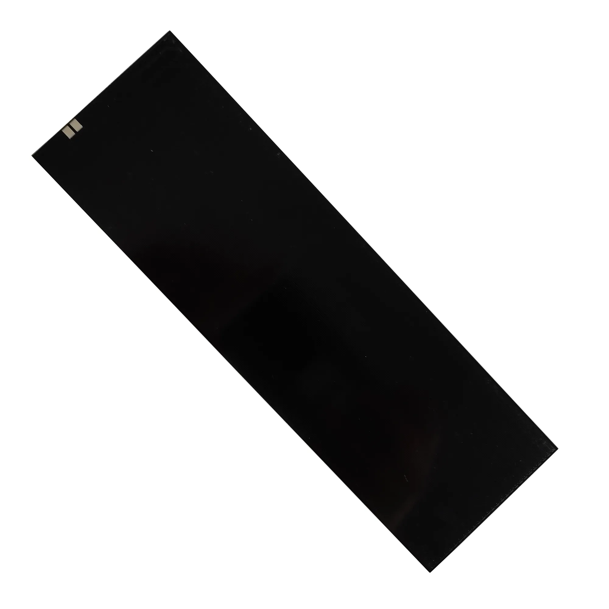

Die Weichenheizung lässt sich über gängige Schalt- oder Weichendecoder steuern. Sie ist robust und wetterfest, wodurch sie auch für winterliche Bedingungen bestens geeignet ist.
1x Weichenheizung
Zuverlässige Funktion: Halten Sie Ihre Weichen auch im Winter funktionsfähig, um einen reibungslosen Betrieb Ihrer Modellbahn zu gewährleisten.
Einfache Bedienung: Intuitive Installation und Anschlussmöglichkeiten für eine stressfreie Einrichtung.
Erweiterte Kontrolle: Dimmfunktion und Monoflop-Einstellung bieten flexible Steuerungsoptionen für optimale Heizleistung.
Langlebigkeit: Die neue WHZBasic verfügt über innenliegende Leiterbahnen auf den inneren Leiterplatten-Layern. Diese Bauweise schützt zuverlässig vor äußeren Einflüssen, da keine Leiterbahnen mehr zerkratzen oder beschädigt werden können.
Effizienz und Sicherheit: Effizienter Energieverbrauch und sichere Bedienung durch Überhitzungsschutz.

  • Kompatibilität: Kann über reguläre Schalt- oder Weichendecoder sowie den motorischen digitalen Weichenantrieb DWA (ML-Train 84004107) gesteuert werden.
  • Leistung: Erzeugt bei einer Eingangsspannung von 24 V eine maximale Temperatur von 75 °C.
  • Energieeffizienz: Verbraucht bei 24 V rund 1,1 A, mit einem Widerstand von ca. 22 Ohm.
  • Einfache Installation: Wird direkt unter die Weiche gelegt, um Zungen und Herzstück zu erwärmen.
  • Mechanischer Schutz: Die neue WHZBasic mit innenliegenden Leiterbahnen schützt vor Kratzern und mechanischen Beschädigungen.
  • Installation:
  • Platzierung: Legen Sie die Weichenheizung direkt unter die Weiche Ihrer Modellbahnanlage. Achten Sie darauf, dass sie die Zungen und das Herzstück der Weiche abdeckt.
  • Anschluss: Verbinden Sie die Heizung mit Ihrem bevorzugten Steuerungssystem. Dies kann ein Schaltdecoder, Weichendecoder oder der DWA Weichenantrieb sein.

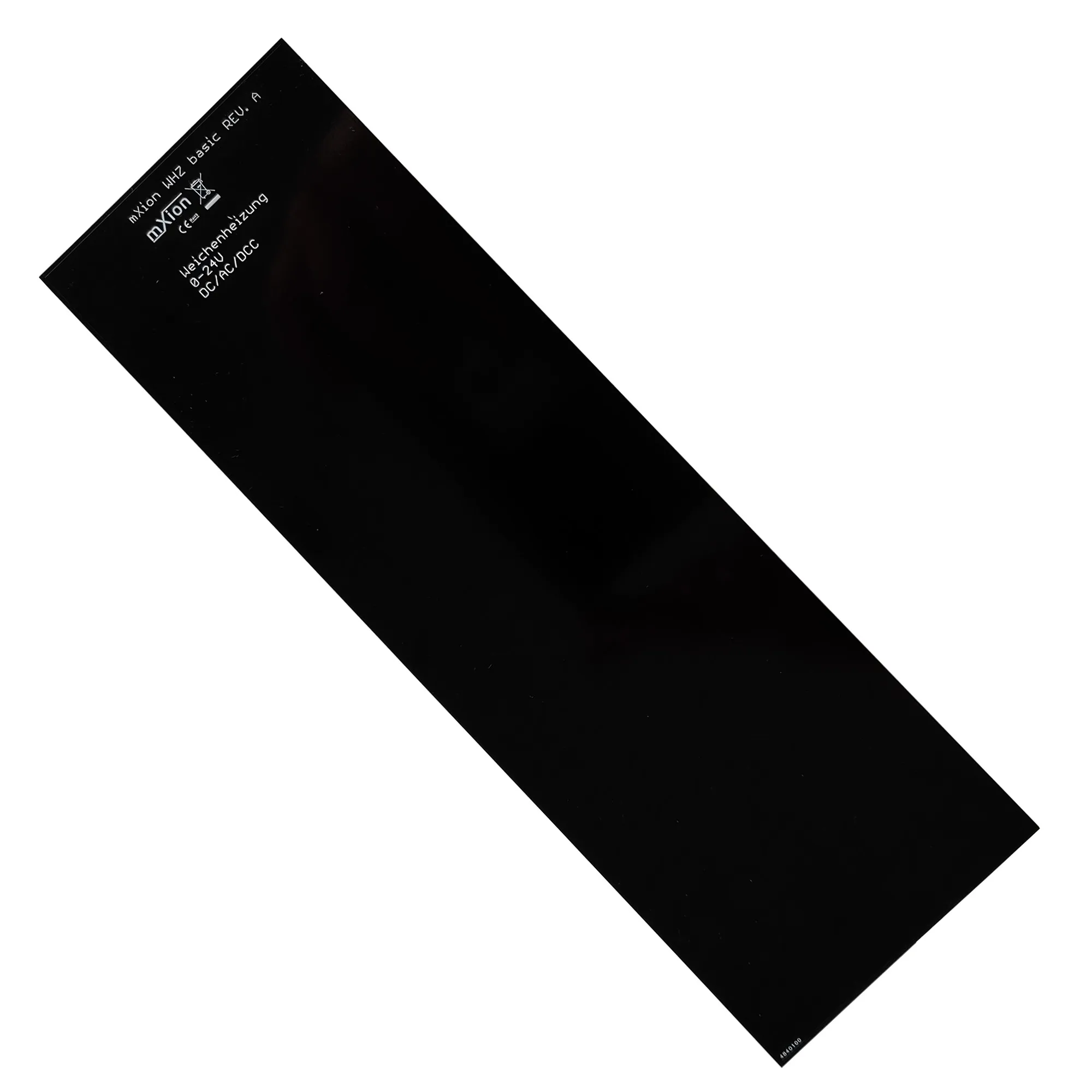

  • Technische Daten:
  • Eingangsspannung: Maximal 24 V
  • Stromverbrauch: 1,1 A bei 24 V
  • Widerstand: Ca. 22 Ohm
  • Temperatur: Bis zu 75 °C
  • Abmessungen: 220 x 70 x 1 mm
