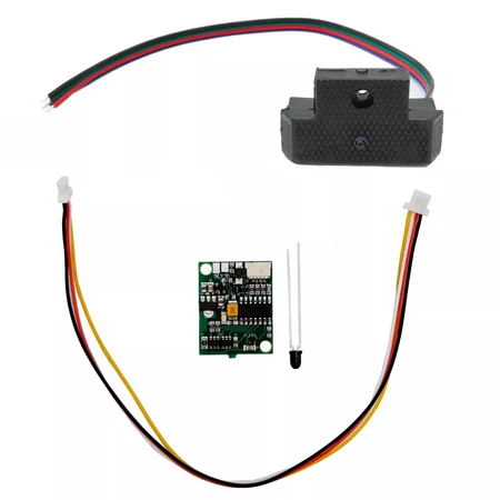

PZB System - Punktförmige Zugbeeinflussung IR Sender + Empfänger Spur-G ML-Train 84004411
84004411
59,95 €

Sicherer Betrieb durch PZB-Systeme
Die punktförmige Zugbeeinflussung ist das Rückgrat der modernen Anlagensicherheit. Ein PZB System arbeitet mit Infrarot-Technologie, um Informationen berührungslos zu übertragen. Ein Infrarot-Sender am Gleis korrespondiert dabei mit einem Empfänger am Fahrzeug. Diese Methode ist unempfindlich gegenüber Verschmutzungen auf dem Schienenprofil. Im Gegensatz zu mechanischen Schaltkontakten tritt kein Verschleiß auf. Das System arbeitet auch bei widrigen Witterungsverhältnissen absolut zuverlässig.
Mit dieser Technik realisieren Sie automatische Haltepunkte vor Signalen oder in Bahnhöfen. Erreicht eine Lokomotive den Sender, löst der Empfänger einen vordefinierten Befehl aus. Das Fahrzeug bremst sanft ab oder aktiviert spezifische Funktionen. Besonders bei einer schweren UP-Dampflok 20230 wirkt ein langsames Einfahren in den Bahnhof äußerst authentisch. Die punktgenaue Steuerung verhindert zudem das Überfahren von Haltezeichen und schützt wertvolle Modelle vor Unfällen.
Die Installation solcher Systeme ist auch für Bestandsfahrzeuge unkompliziert möglich. Viele Lok- und Wagenteile lassen sich mit den kompakten Empfängern nachrüsten. Durch die digitale Integration können Sie jedem Zug individuelle Verhaltensweisen zuweisen. Ein Güterzug passiert bestimmte Abschnitte ohne Halt, während der Personenzug automatisch stoppt. Diese Flexibilität macht den Reiz einer professionell gesteuerten Gartenbahn aus.
Neben dem Sicherheitsaspekt bietet die Infrarot-Steuerung einen hohen Grad an Realismus. Soundeffekte oder eine spezifische Beleuchtung lassen sich ortsabhängig triggern. Sobald der Zug einen Tunnel erreicht, schaltet sich das Licht automatisch ein. Das PZB System agiert dabei als unsichtbarer Fahrdienstleiter im Hintergrund. Es sorgt für eine perfekte Synchronisation zwischen Gleiszustand und Fahrzeugreaktion.
