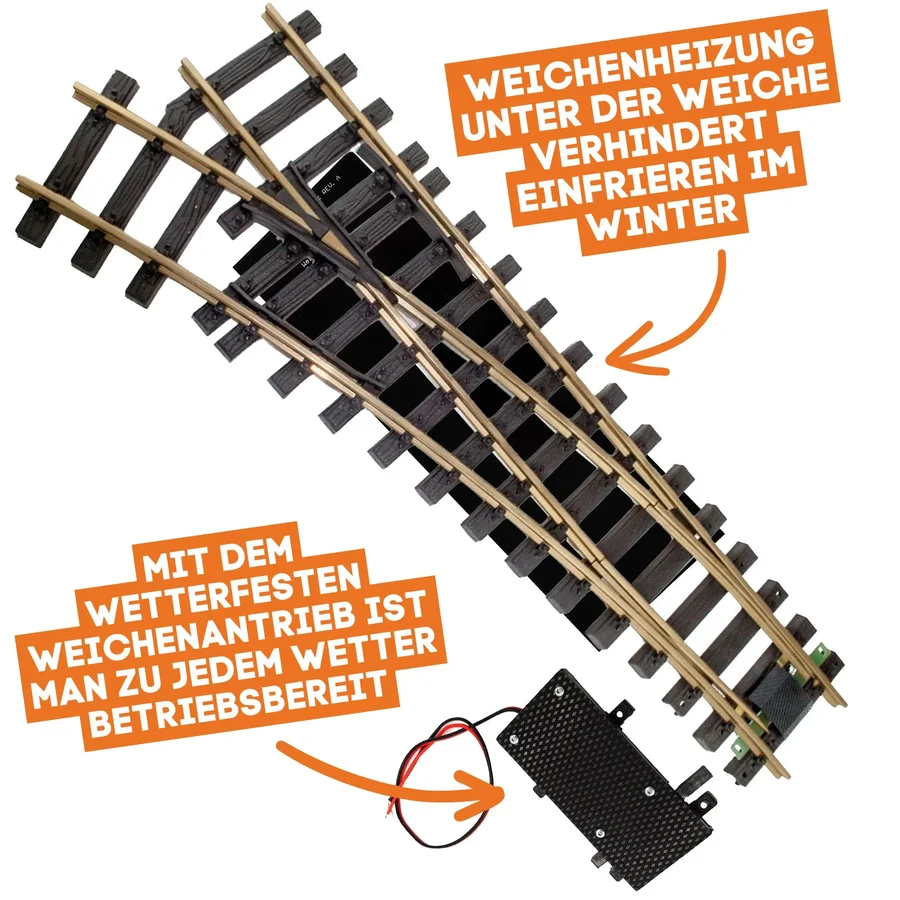

Die enthaltenen Weichenantriebe lassen sich präzise über gängige Digitalzentralen steuern und ermöglichen ein zuverlässiges Schalten im laufenden Betrieb.
Messingprofil in Industriequalität
Die robusten Weichenprofile bestehen aus massivem Messing und gewährleisten exzellente Stromleitfähigkeit sowie lange Haltbarkeit im Außenbereich.
Inklusive Heizung
Die wetterfesten Weichenheizungen sorgen auch bei Frost für eine dauerhaft freie und bewegliche Mechanik der Weichen – ganz ohne Nachrüsten.

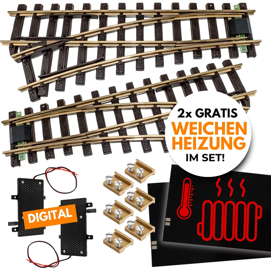

1x Weiche links Messing R3 R120 cm, 1x Weiche rechts Messing R3 R120 cm, 6x Schraubschienenverbinder, 2x DCC-Weichenantrieb, 4x Schraube, 2x Weichenheizung
Dieses Set umfasst zwei Weichen (rechts, R3 R120 cm und links, R3 R120 cm), jeweils mit drei Schraubschienenverbindern (15 mm). Zusätzlich sind 2 digitale Weichenantriebe und 2 gratis Weichenheizungen enthalten.
1x Weiche rechts Messing R3 mit Verbinder ML-Train 8921265 und 1x Weiche links Messing R3 mit Verbinder ML-Train 8921255

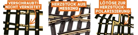

Die Weichen (rechts, R3 R120 cm und links, R3 R120 cm) werden mit je drei Schraubschienenverbindern (15 mm) geliefert, die eine sichere und langlebige Verbindung gewährleisten. Das Gleisbett besteht aus strapazierfähigem HDPE-Kunststoff, während das Schienenprofil aus robustem Messing gefertigt ist, was für langanhaltende Stabilität sorgt.
Die 15 mm langen Schienenverbinder mit Schwalbenschwanzführung sorgen für eine sichere und stabile Verbindung der Schienenprofile. Gefertigt aus massivem Messing, ermöglichen sie eine schnelle Montage, die optimale Leitfähigkeit und Stabilität gewährleistet. Die Montage erfolgt bequem von oben, ohne die Gleise auseinanderziehen zu müssen, und die Verbinder dienen zugleich als Gleisanschlussklemmen. Zwei Lötösen (ML-Train 8900110) erleichtern das Anschließen des Anschlusskabels (ML-Train 8150160) am Verbinder.

ML-Train Verbinder: Durch die Verschraubung bieten sie festen Halt, reduzieren das Risiko von Oxidation und gewährleisten eine zuverlässige Stromführung.
Standardverbinder: Solche Verbindungen sind häufig instabil und wackeln, was die Oxidation beschleunigt und zu Betriebsunterbrechungen führen kann, die die Lokomotive zum Stillstand bringen.
Keine Kontaktprobleme: Die robuste Verbindung der ML-Train Gleise und Schienenverbinder verhindert Wackelkontakte an den Verbindungsstellen und gewährleistet eine gleichmäßig reibungslose Fahrt der Lokomotiven.

  • Einfache Installation: Die Heizung wird direkt unter die Weiche platziert, um Zungen und Herzstück gezielt zu erwärmen.
  • Installation:
  • Platzierung: Platzieren Sie die Weichenheizung direkt unter der Weiche Ihrer Modellbahnanlage, sodass sie die Zungen und das Herzstück vollständig abdeckt.
