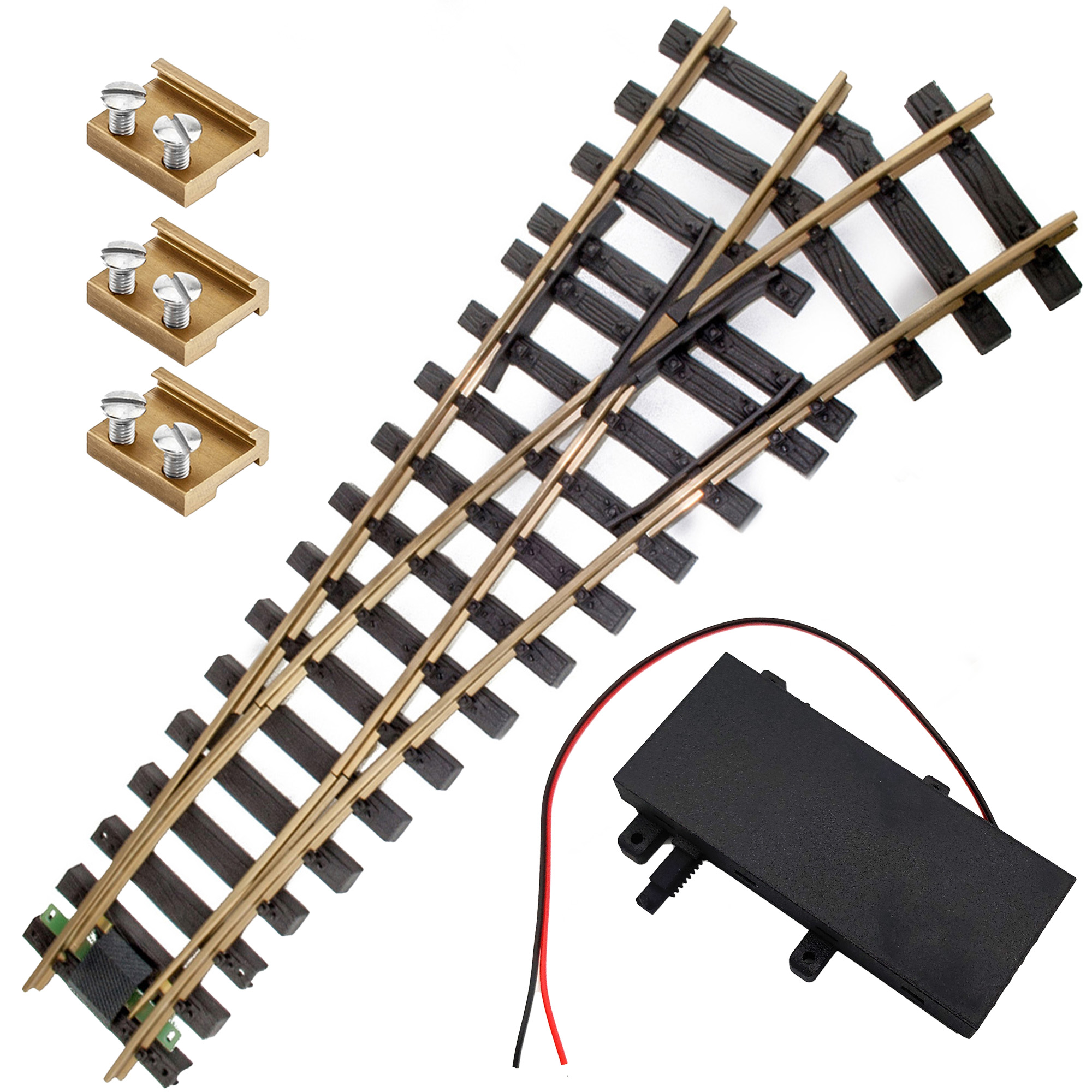

Die ML Train Weiche ist mit verschraubten Elementen ausgeführt und bietet dadurch eine besonders hohe strukturelle Festigkeit sowie eine einfache Wartung. Das Herzstück aus massivem Messing ermöglicht eine gleichmäßige und verlustfreie Stromübertragung im sensiblen Übergangsbereich. Eine integrierte Lötöse erlaubt zudem die gezielte Herzstückpolarisierung, was für eine zuverlässige Spannungsversorgung auch bei langsamer Überfahrt sorgt – besonders bei empfindlichen Fahrzeugen von Vorteil.
Dieses Set enthält eine Weiche (rechts, R3 120 cm) inklusive drei Schraubschienenverbindern (15 mm) sowie einen digitalen Weichenantrieb TL von ML-Train.
1x Weiche rechts Messing R3 mit Verbinder ML-Train 8921265
Diese rechtsgeführte Weiche mit einem Radius von 1200 mm besteht aus einem soliden Messing-Schienenprofil auf einem robusten HDPE-Gleisbett. Sie eignet sich hervorragend für den Einsatz auf Spur-G-Gartenbahnanlagen und bietet optimale Laufeigenschaften für Lokomotiven jeder Größe.
Die im Lieferumfang enthaltenen 15 mm Schraubschienenverbinder mit Schwalbenschwanzführung ermöglichen eine stabile und langlebige Verbindung. Die Montage erfolgt komfortabel von oben – ohne Aufspreizen der Gleisprofile. Zwei Lötösen (ML-Train 8900110) erleichtern den Anschluss eines Stromkabels (z. B. ML-Train 8150160).

1x Digitaler Weichenantrieb TL für Spur G Train Line 84020002
Der TL-Weichenantrieb ML-Train 84020002 ist mit einem leistungsstarken Metallgetriebemotor ausgestattet und eignet sich für alle gängigen Spur-G-Weichen (z. B. ML-Train, Märklin (LGB), Piko). Das neu entwickelte Gehäuse ist vollständig geschlossen und schützt die Elektronik zuverlässig vor Feuchtigkeit.
Funktionen:
Der Antrieb wird direkt an das digitale Gleis angeschlossen. Er kann sowohl im digitalen als auch im analogen Betrieb verwendet werden. Im digitalen Modus steuert ein integrierter DCC-Decoder die Weichenbewegung. Die Stellzeit (CV 124) und die Geschwindigkeit (CV 122) können präzise angepasst werden.
Die Montage ist auf der linken oder rechten Seite der Weiche möglich.
Programmierung
Der Antrieb unterstützt bitweise Programmierung, Registerzugriff, POM und verfügt über eine Programmiersperre (CV 15/16). Die Programmierung kann auch auf dem Hauptgleis erfolgen – ohne Beeinflussung anderer Decoder.
Technische Daten
Spannung DC/DCC: 10–27 V Spannung AC: 5–18 V Stromaufnahme: 5 mA (ohne Funktionsausgänge) Max. Funktionsstrom A1: 0,1 A Max. Funktionsstrom SW1: 0,5 A Temperaturbereich: -20 bis +85 °C
