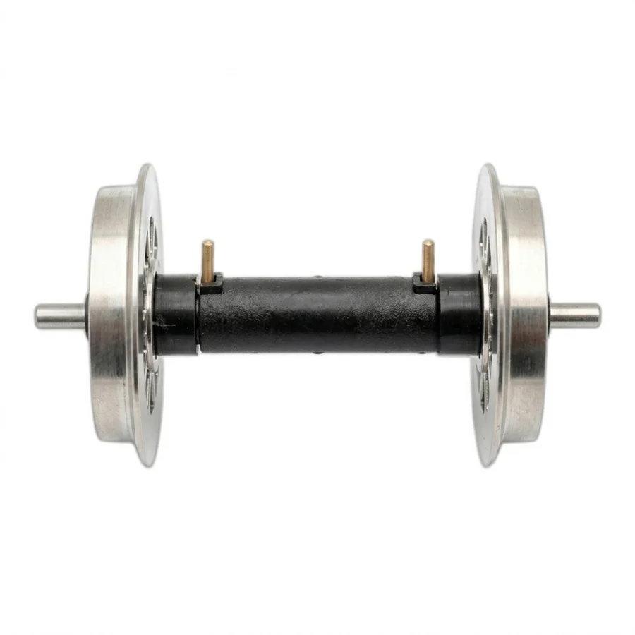

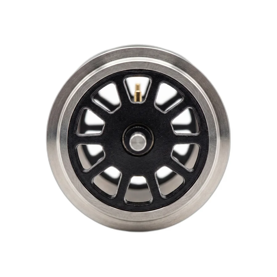

Der ML-Train Speichenradsatz 88675081 ist konsequent auf den dauerhaften Einsatz in der Gartenbahn ausgelegt. Im Mittelpunkt steht die Kombination aus zwei Werkstoffen, die sich gegenseitig ergänzen: Der massive Edelstahl-Radkranz übernimmt die mechanisch und elektrisch kritische Lauffläche, während der schwarz ausgeführte Speichenkörper aus Kunststoff für optische Detailtreue sorgt. Die 10-speichige Gestaltung verleiht dem Radsatz ein vorbildgetreues Erscheinungsbild, das bei Personenwagen der Spur G dem historischen Vorbild entspricht. Die Farbgebung – Edelstahl blank mit schwarzen Speicheneinsätzen – ist werkseitig festgelegt und erfordert keine Nachbearbeitung.
Warum Edelstahl und nicht beschichteter Stahl? Beschichtete Radkränze aus Stahl oder Messing unterliegen einem schleichenden Abrieb der Schutzschicht. Dieser Abrieb lagert sich auf den Schienen ab und verschlechtert über Zeit die elektrische Leitfähigkeit. Der massive Edelstahl-Radkranz des ML-Train 88675081 besitzt keine aufgetragene Beschichtung – die Lauffläche ist das Material selbst. Das Ergebnis: dauerhaft gleichbleibende Stromabnahme, weniger Gleisreinigungsaufwand und eine Laufleistung, die sich nicht durch Verschleiß verschlechtert.

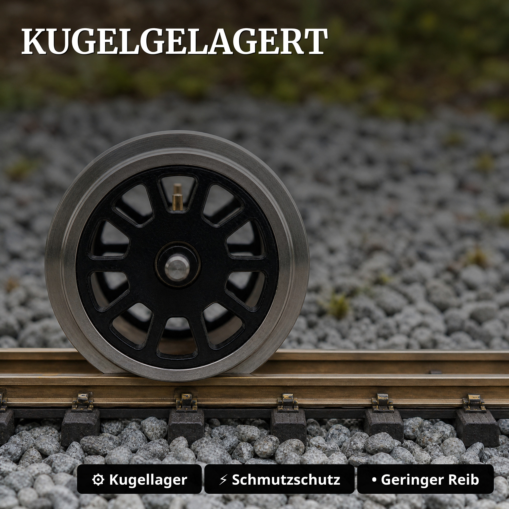

Die integrierte Kugellagerung ist ein zentrales Konstruktionsmerkmal dieses Radsatzes. Die Lager sind mit einem Schmutzschutz versehen, der das Eindringen von Gartenstaub, Laub und Feuchtigkeit in den Lagerkern verhindert. Für den Gartenbahn-Einsatz unter wechselnden Witterungsbedingungen ist dies entscheidend: Offene Gleitlager nehmen Schmutz auf und erhöhen den Rollwiderstand dauerhaft. Die geschlossenen Kugellager des 88675081 bleiben wartungsarm und behalten ihre Laufeigenschaften über lange Betriebszeiträume.

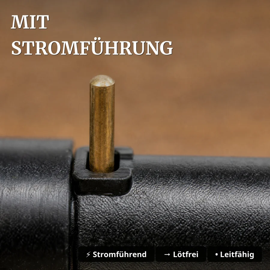

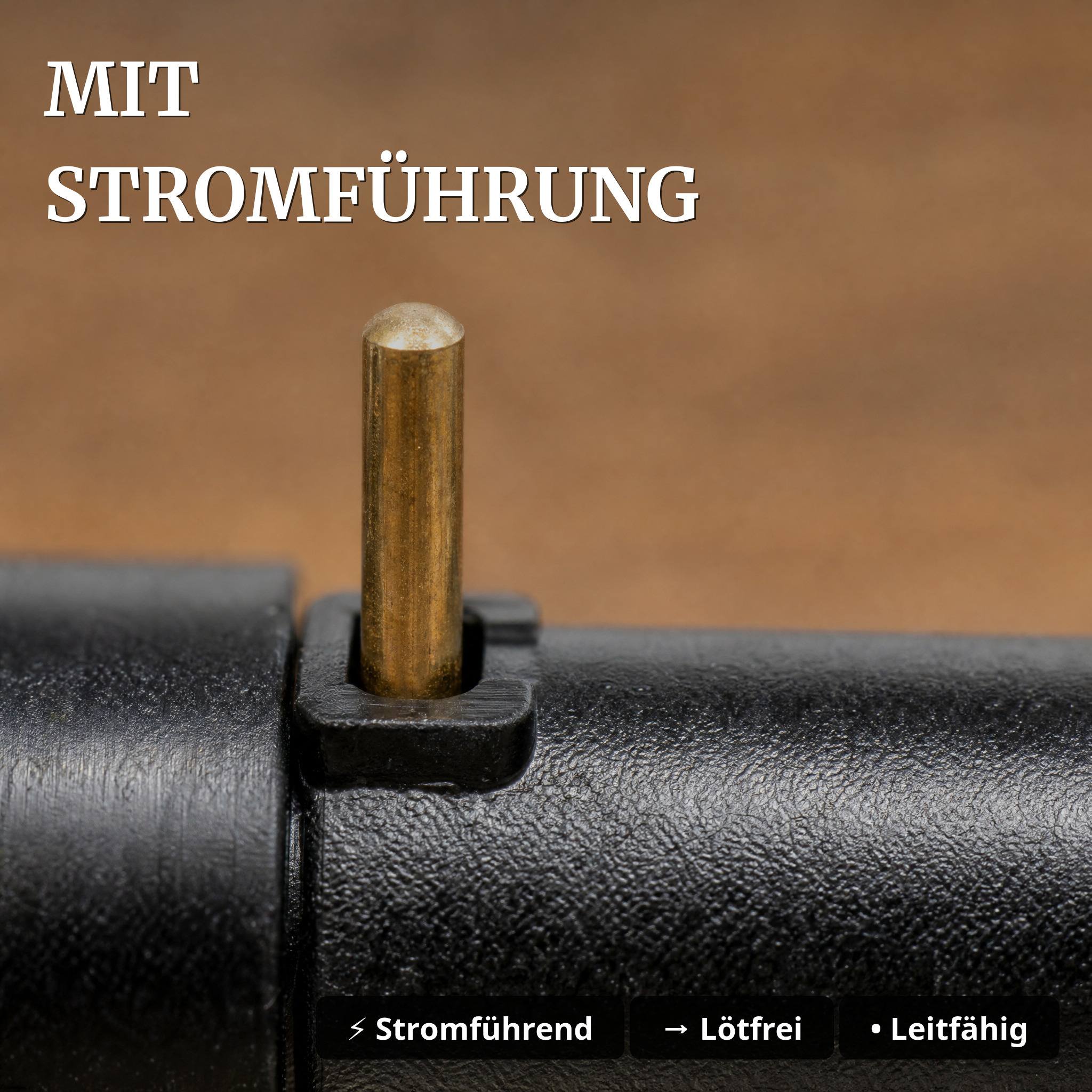

Ein technisches Alleinstellungsmerkmal dieses Radsatzes ist die integrierte Stromführung über die Achse. An jedem Rad befindet sich ein Stromaufnahmestift mit einem Durchmesser von 1,1 mm und einer Länge von 4,7 mm. Über diese Stifte wird die auf den Schienen abgenommene Fahrstromspannung direkt in den Wagenrahmen weitergeleitet. Dies ermöglicht den zuverlässigen Betrieb von LED-Innenbeleuchtungen und weiteren elektrischen Verbrauchern im Waggon – ohne externe Stromabnehmer oder aufwendige Verdrahtung. Die Verbindung der Stromaufnahmestifte erfolgt lötfrei mit den passenden Steckschuhen 85201009 und dem Radsatzanschluss-Kabel 85101009 (separat erhältlich).
Die Maßgenauigkeit des Radsatzes entspricht den Anforderungen des Spur-G-Standards: Laufflächen-Durchmesser 31 mm, Gesamt-Raddurchmesser 37 mm, Achslänge 64 mm bei einem Achsdurchmesser von 8 mm. Der Achsstummel misst 6 mm in der Länge bei 3 mm Durchmesser. Die Spurkranzhöhe beträgt 3 mm. Diese Abmessungen in Kombination mit engen Fertigungstoleranzen gewährleisten spurtreuen Lauf auf allen gängigen Spur-G-Gleissystemen – einschließlich LGB-kompatibler Gleise.
Die Kompatibilität des ML-Train 88675081 ist bewusst breit ausgelegt. Der Radsatz ist als Ersatz- oder Nachrüstkomponente für Spur-G-Personenwagen aller führenden Marken konzipiert. Wer vorhandene Waggons mit stromführenden Radsätzen nachrüsten möchte, um eine LED-Beleuchtung zu betreiben, findet in diesem Radsatz eine direkt einsetzbare Lösung. Der Radsatz wird als Einzelstück (1 Stück pro Packung) geliefert, sodass eine gezielte Nachrüstung einzelner Achsen möglich ist.

Technische Daten im Überblick:
  • Laufflächen-Durchmesser: 31 mm
  • Gesamt-Raddurchmesser: 37 mm
  • Achslänge: 64 mm | Achsdurchmesser: 8 mm
  • Achsstummel: 6 mm Länge, 3 mm Durchmesser
  • Spurkranzhöhe: 3 mm
  • Stromaufnahmestifte: Ø 1,1 mm, Länge 4,7 mm
  • Speichenanzahl: 10 Speichen
  • Material: Massiver Edelstahl-Radkranz mit schwarzen Kunststoff-Speicheneinsätzen
  • Lagerung: Kugellager, geschützt gegen Verschmutzung

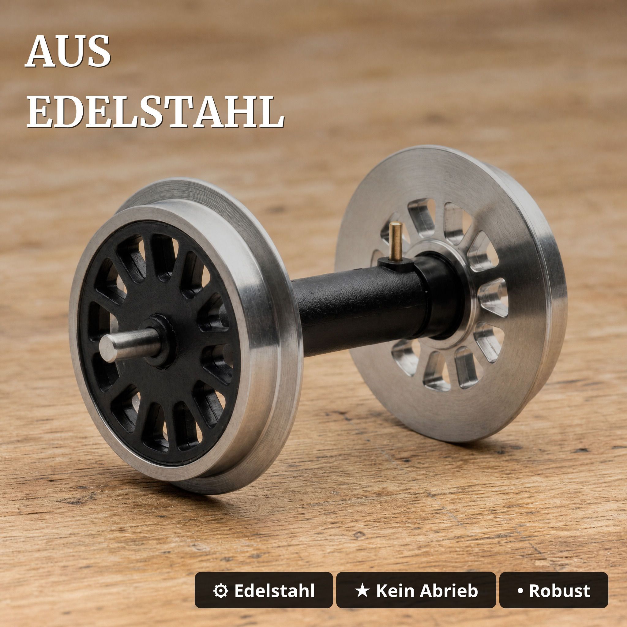

Aus Edelstahl
Massiver Edelstahl-Radkranz ohne Beschichtung – kein Abrieb, keine Schichtablösung. Dauerhaft saubere Stromabnahme und weniger Gleisverunreinigung im Langzeitbetrieb.

Mit Stromführung
Stromabnahme direkt über die Achse – 1,1-mm-Stromaufnahmestifte (4,7 mm Länge) leiten Fahrstrom zuverlässig in den Waggon. Ideal für LED-Innenbeleuchtungen, lötfrei anschließbar mit Steckschuhen 85201009.

Kugelgelagert
Geschützte Kugellager mit Schmutzschutz für wartungsarmen Betrieb auf allen Spur-G-Gleissystemen. Enge Fertigungstoleranzen sichern spurtreuen, reibungsarmen Lauf.
