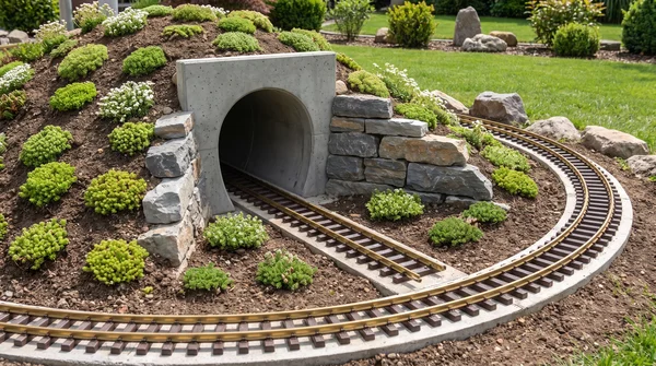

Ein Tunnel ist das Highlight jeder Gartenbahn-Anlage und sorgt für eine spannende Streckenführung in der Spur G. Doch die Witterung stellt Modellbahner vor große Herausforderungen: Frost, Feuchtigkeit und UV-Strahlung setzen den Materialien im Außenbereich permanent zu. Wer beim Bau nicht auf die richtigen Techniken setzt, riskiert Einstürze oder Schimmelbildung. In diesem Ratgeber erfahren Sie, wie Sie einen Tunnel für Ihre Gartenbahn so konstruieren, dass er über viele Jahre hinweg wetterfest bleibt. Von der Wahl des richtigen Betons über die effektive Drainage bis hin zur realistischen Felsgestaltung – wir begleiten Sie Schritt für Schritt bei Ihrem Bauvorhaben, damit Ihre Lokomotiven auch nach dem Winter sicher durch das Gebirge rollen.
Materialwahl und Planung für den wetterfesten Tunnelbau
Der Bau eines Tunnels gehört zu den anspruchsvollsten Projekten bei der Gestaltung einer Gartenbahn-Anlage in Spur G. Ein Tunnel dient nicht nur der optischen Gliederung des Geländes, sondern schützt die Fahrzeuge auch vor Witterungseinflüssen oder dient als Durchlass unter Gehwegen. Damit das Bauwerk über Jahre hinweg stabil bleibt und den technischen Anforderungen hochwertiger Lokomotiven und Waggons gerecht wird, ist eine präzise Planung essenziell. Die Frage „Wie baue ich einen wetterfesten Tunnel für die Gartenbahn“ lässt sich nur durch die richtige Kombination aus Materialkunde, Statik und Berücksichtigung der Spur-G-spezifischen Maße beantworten.
Grundlagen der Planung: Lichtraumprofil und Radien
Bevor der erste Spatenstich erfolgt, müssen die technischen Parameter festgelegt werden. Das Lichtraumprofil in der Spur G ist aufgrund der Fahrzeugbreiten und der ausladenden Kurvenradien deutlich großzügiger zu bemessen als bei Innenanlagen. Besonders bei Modellen wie großen Dampflokomotiven oder langen Personenwagen, beispielsweise den Einheitswagen der Serie 30000, ist der Überhang in Kurven entscheidend. Werden Tunnel in Kurvenbereichen geplant, muss die Innenbreite so kalkuliert werden, dass auch bei maximalem Ausschwenken der Fahrzeuge kein Kontakt mit der Tunnelwand entsteht.
Ein kritischer Faktor ist die Höhe. Achten Sie darauf, dass der Tunnel für Fahrzeuge mit ausgefahrenen Stromabnehmern oder hohen Schornsteinen, wie sie bei der UP-Dampflok 20230 vorkommen, ausreichend Platz bietet. Wir empfehlen eine lichte Höhe von mindestens 22 bis 25 cm ab Schienenoberkante, um für zukünftige Erweiterungen des Fuhrparks gerüstet zu sein. Eine zu knappe Kalkulation führt zwangsläufig zu Beschädigungen an der Detailtreue der Modelle.

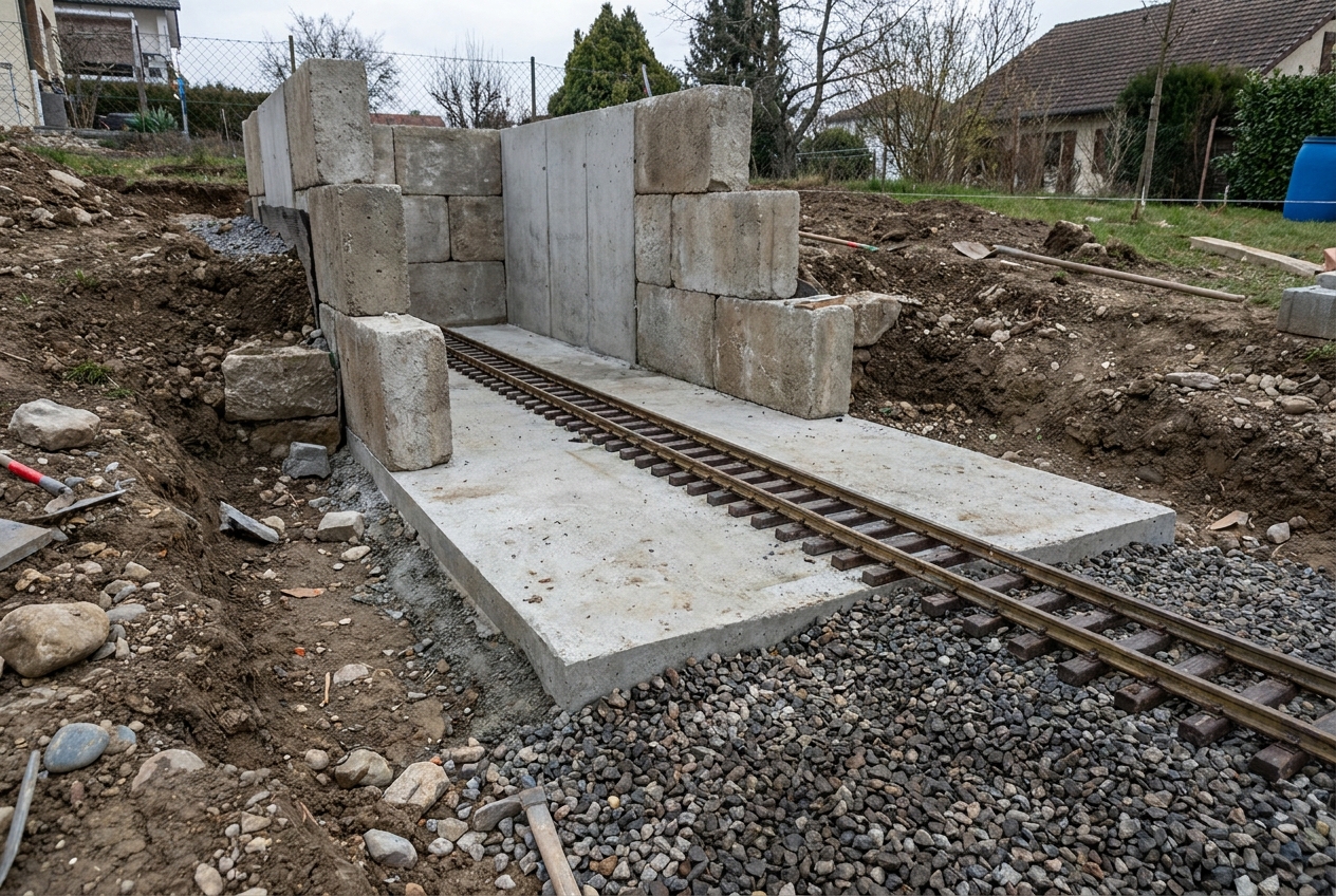

Frostsicheres Fundament erstellen
Der erste Arbeitsschritt beginnt mit dem Erdaushub. Die Tiefe richtet sich nach der lokalen Frostgrenze, die in Deutschland meist zwischen 60 und 80 Zentimetern liegt. Ein zu flaches Fundament führt bei Frost zu Hebungen, die das Tunnelgewölbe sprengen können. Heben Sie den Graben deutlich breiter aus, als die spätere Tunnelröhre misst.
Füllen Sie die unterste Schicht mit grobem Schotter oder Mineralbeton auf. Diese Tragschicht muss lagenweise mechanisch verdichtet werden. Ein Handstampfer reicht für kleinere Abschnitte oft aus. Bei längeren Tunnelpassagen empfiehlt sich der Einsatz einer Rüttelplatte. Eine unzureichende Verdichtung ist die Hauptursache für spätere Risse in der Betonstruktur.
Auf die verdichtete Schicht folgt die eigentliche Bodenplatte aus bewehrtem Beton. Legen Sie hierbei besonderen Wert auf die exakte Ausrichtung. Die Trasse im Inneren muss absolut plan liegen, um Entgleisungen zu vermeiden. Achten Sie darauf, dass hochwertige Lok- und Wagenteile durch Vibrationen an Unebenheiten Schaden nehmen könnten.
Verwenden Sie für den Betonbau im Außenbereich speziellen Estrichbeton oder Gartenbeton. Eine eingelegte Stahlmatte erhöht die Zugfestigkeit und verhindert Spannungsrisse. Lassen Sie das Fundament vollständig aushärten, bevor Sie mit dem Mauerwerk beginnen. Ein stabiler Frostschutz Außenbereich ist die Lebensversicherung für Ihre Investition in teure Triebfahrzeuge.
Besonders schwere Modelle wie eine UP-Dampflok 20230 oder eine massive D&RGW Mogul 20280 belasten die Schienen punktuell sehr stark. Ein nachgiebiger Untergrund führt hier schnell zu Gleisabsenkungen. Planen Sie daher lieber eine höhere Materialstärke für die Bodenplatte ein, als technisch minimal gefordert.

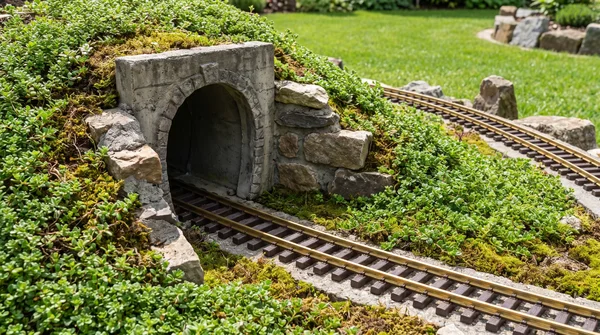

Außenabdichtung mit Dichtschlämme
Wasser ist der größte Feind jeder Tunnelröhre im Außenbereich. Dichtschlämme für die Gartenbahn bildet hier die effektivste Barriere gegen Sickerwasser. Diese mineralischen Gemische dringen tief in die Poren des Untergrunds ein. Sie erzeugen eine flexible, wasserundurchlässige Schicht auf der Außenseite des Bauwerks. Tragen Sie die Schlämme idealerweise in zwei bis drei dünnen Lagen auf. Jede Schicht muss vor dem nächsten Arbeitsgang vollständig durchtrocknen.
Besonderes Augenmerk gilt den Übergängen zwischen Tunnelportal und Röhre. Hier entstehen oft Spannungsrisse durch thermische Ausdehnung. Nutzen Sie Gewebeband zur Verstärkung dieser kritischen Zonen. Eine sorgfältige Abdichtung schützt auch die verbaute Elektronik im Inneren. Denken Sie an die Beleuchtung Ihrer Tunnelstrecke, die bei Feuchtigkeit schnell Schaden nimmt. Korrodierte Kontakte führen zu Ausfällen und aufwendigen Reparaturen.
Nach der Trocknung ist die Oberfläche mechanisch belastbar. Sie widersteht dem Druck des Erdreichs und dem Wurzelwachstum. Achten Sie darauf, dass keine Staunässe direkt am Bauwerk verbleibt. Eine zusätzliche Noppenbahn kann den Schutzfaktor weiter erhöhen. So gleitet das Wasser kontrolliert in die Drainage ab. Die Dichtschlämme Gartenbahn bleibt dabei dauerhaft elastisch und macht leichte Setzungen des Bodens mit.

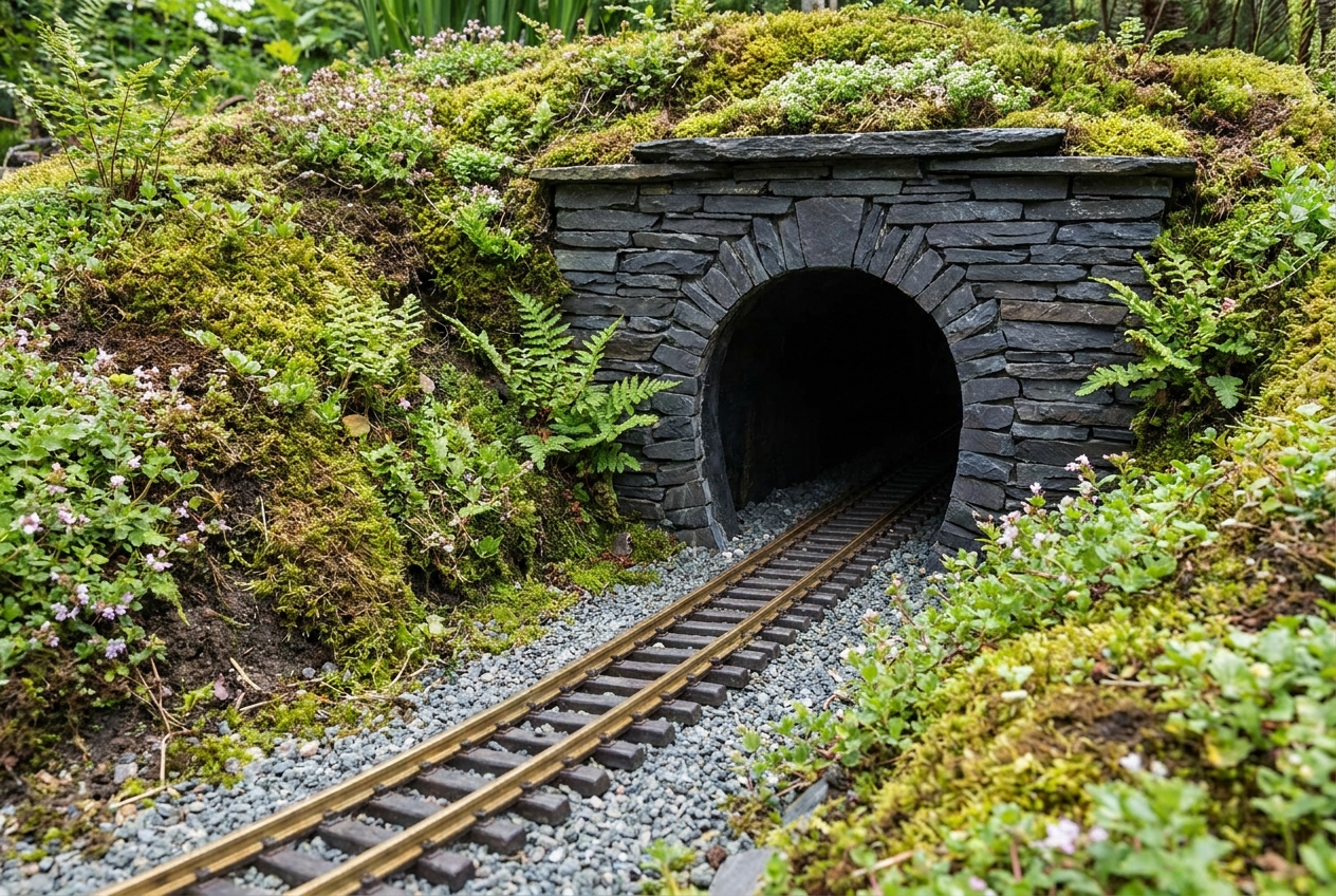

Die optische Gestaltung verwandelt den technischen Rohbau in ein realistisches Landschaftselement. Wenn Sie Tunnelportale gestalten, ist die Wahl der Materialien entscheidend für die Wirkung. Natursteine oder hochwertige Gussformen aus Spezialbeton bieten die beste Basis. Diese müssen fest mit der Tunnelröhre verbunden sein. Achten Sie auf harmonische Proportionen zum umliegenden Gelände. Ein zu steiles Portal wirkt oft unnatürlich.
Wetterfeste Farbe im Modellbau ist das wichtigste Werkzeug für die Tiefenwirkung. Nutzen Sie die Graniertechnik, um Kanten und Strukturen hervorzuheben. Tragen Sie zuerst eine dunkle Grundierung auf das Portal und die angrenzenden Felsen auf. Mit einem fast trockenen Pinsel und helleren Grautönen betonen Sie anschließend die Erhebungen. Dies simuliert natürliche Verwitterungsprozesse und Lichtreflexe. Wiederholen Sie diesen Vorgang mit verschiedenen Nuancen für ein authentisches Ergebnis.
Für die Vegetation rund um den Tunneleingang eignen sich winterharte Polsterstauden oder Moose. Diese wachsen mit der Zeit fest an und festigen die Bodenoberfläche. Achten Sie darauf, dass die Pflanzen nicht in das Lichtraumprofil ragen. Lange Zweige könnten empfindliche Lok- und Wagenteile beschädigen oder zum Entgleisen führen. Regelmäßiger Rückschnitt ist im Außenbereich zwingend erforderlich, um den Maßstab zu wahren.
Kombinieren Sie verschiedene Materialien für einen abwechslungsreichen Berghang. Echte Schottersteine und feiner Kies kaschieren die Übergänge zwischen Bauwerk und Natur. Wetterfeste Farbe im Modellbau hilft auch hier, künstliche Materialien an die natürlichen Steine anzupassen. Ein stimmiges Gesamtbild entsteht durch die Wiederholung von Farben und Formen in der gesamten Anlage. So wirkt der Tunnel nicht wie ein Fremdkörper, sondern wie ein integraler Bestandteil Ihrer Gebirgsstrecke.
